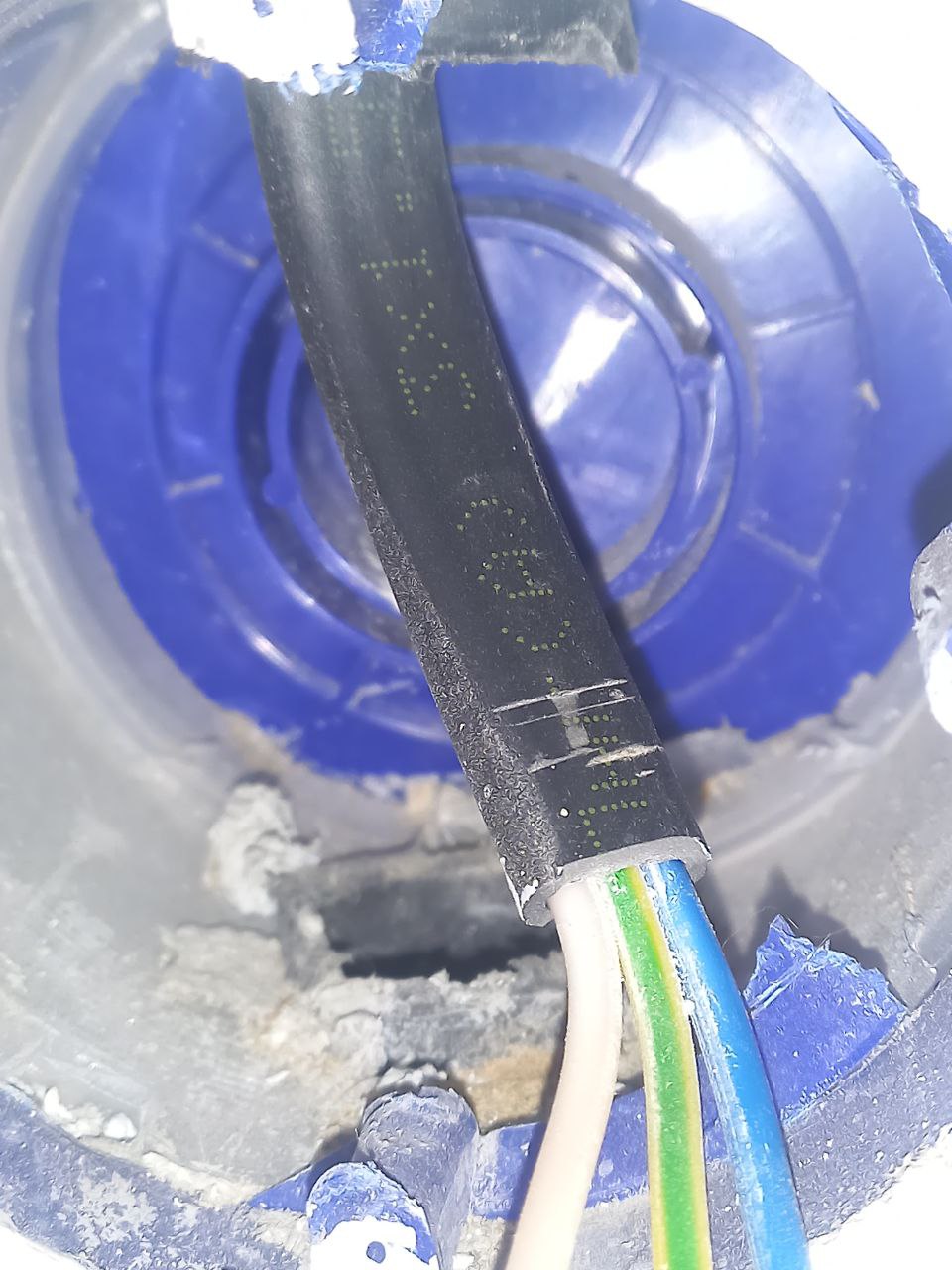

forzzfestus написал 06.03.2026 в 13:49
сечение 1.5 мм2
Это точно?...
forzzfestus
forzzfestus
Регистрация: 06.03.2026
Brest
Сообщений: 3
06.03.2026 в 14:13:25
MaSeVi, Да, прикрепляю фотоphoto_2026-03-06_14-12-54

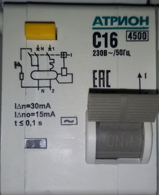

strider1978
strider1978
Регистрация: 16.01.2016
Сообщений: 10399
06.03.2026 в 14:41:24
изначально от застройщика есть 1 розетка, сечение 1.5 мм2
Линия отдельная или групповая? Как подписана, номинал автомата?

ТС, да ставьте спокойно. Не забивайте себе голову.
Дымчатый
Дымчатый
Регистрация: 11.12.2017
Окресности
Сообщений: 1759
06.03.2026 в 15:20:33
то есть перейти с сечения 1.5 мм2 на 2.5 мм2,
Только что это даст, если основная линия 1,5 мм? У себя такую проблему решил установкой АВДТ В13, ремонтники тоже впихнули 1,5 мм на розетки.

forzzfestus
forzzfestus
Brest
Сообщений: 3
06.03.2026 в 15:23:01
strider1978, photo_2026-03-06_15-17-57Проверил сейчас, на этой линии висит, освещение кухни, освещение лоджии и розетка с лоджии
