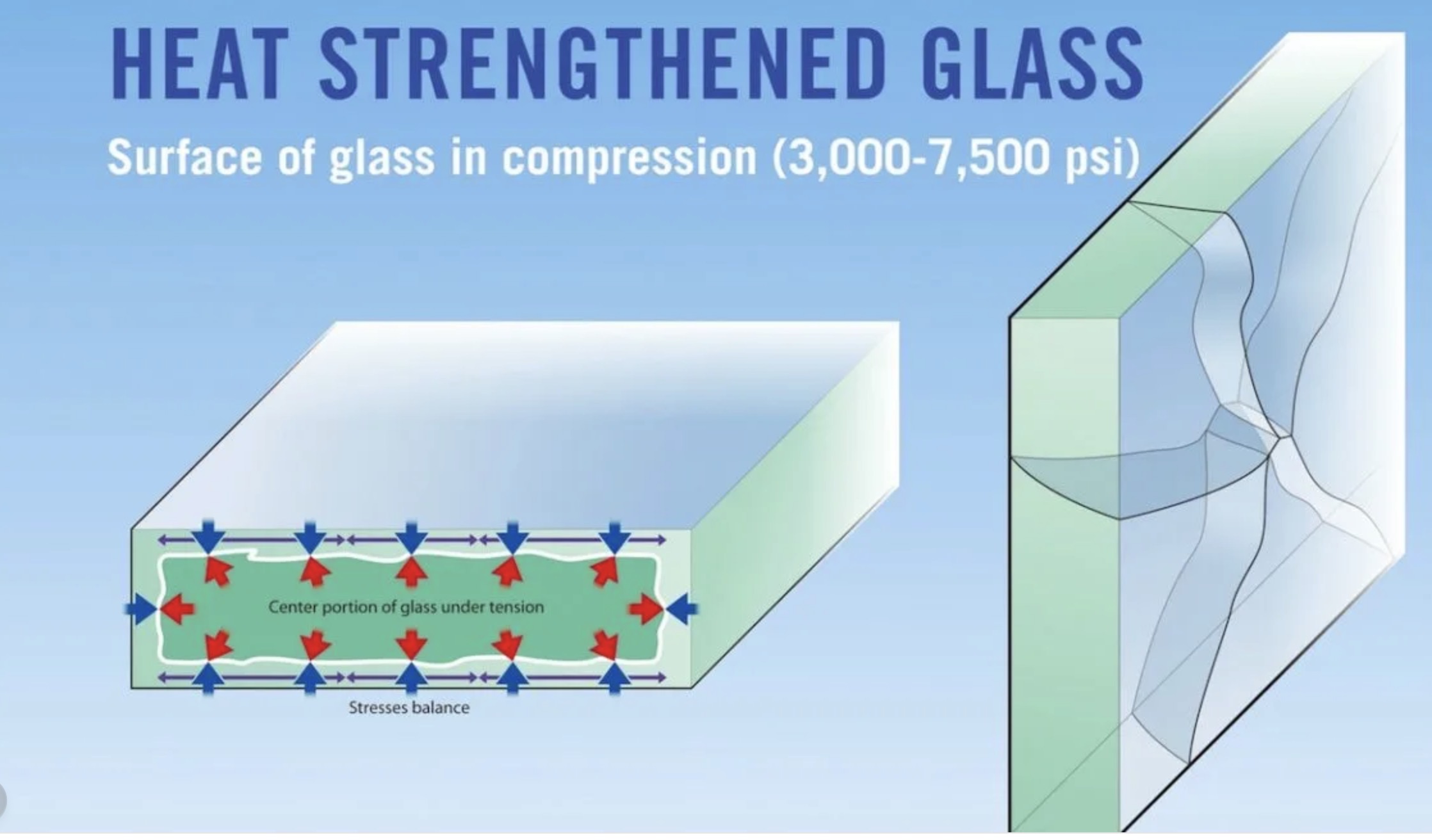

Ни разу не интересовался, как осколки разлетелись по помещению? И заодно узнай, как распределены напряжения в закаленном стекле. IMG_3417
Несмотря на весьма значительные силы - действуют они на очень коротком расстоянии. И разрушение происходит поперек плоскости стекла - нет составляющей выкидывающей (зажатый) осколок вверх.

MADONNA написал 14.03.2026 в 09:12
На твоем рисунке полно составляющих, выкидывающих осколок в сторону.

Дымчатый написал 14.03.2026 в 09:18
Ну это не мой рисунок, но стекло на плите по периметру или приклеено или в раме. Один из сценариев разбрасывания - если вода попала под стекло, от нагрева перешла критическую точку (так бывает) и взорвалась - тогда да, осколки раскидает.

MADONNA написал 14.03.2026 в 09:35
У меня варочная стеклянная не в раме и не приклеена, держится (от сдвига) на двух точках герметика, прилегает к столешнице плотно, периметр свободен. Можно было и так не фиксировать, ни куда б не делась.

Дымчатый написал 14.03.2026 в 12:21
У меня варочная стеклянная не в раме и не приклеена, держится (от сдвига) на двух точках герметика, .....
Ну допустим у тебя так. И какие есть основания утверждать, что она разлетится? Я свои доводы привела - стеклянная панель приклеена или имеет периметр. Второе кстати весьма желательно с точки зрения защиты периметра стекла - это самое уязвимое место. По плоскости можно стучать молотком - а на край будет (возможно) достаточно уронить чайную ложку.

MADONNA написал 14.03.2026 в 13:22
Дык в том-то и дело что никаких, просто схемка, которую ты привела говорит в пользу разлёта по сторонам.
