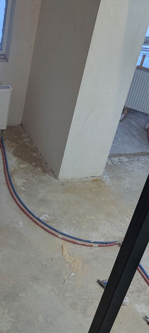

Добрый день, помогите пожалуйста с выбором материала.Нужна стяжка на балконе, хотим взять ветонит 4000 например, подойдёт ли он?

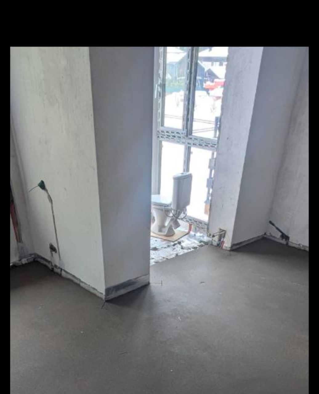

На первом фото как черновой пол выглядит на балконе изначально, важный момент что есть мостик холода, там в бетоне замурован пенопласт - это от застройщика.Нам сделали стяжку из Цпс в основной комнате, и застелен балкон подложкой Технониколь. (Техноэоаст акустик, она 4мм)
Правильно ли понимаю что подложку Технониколь там надо лучше снять, можем застелить просто пленкой в нахлест на стены / доборы(стелить мне кажется точно надо, так как там до доборов просто пена не хочется что бы по фасаду потекла стяжка потом), проложить демпферной лентой, где мостик холода положить армирующую сетку и по маяку залить ветонит 4000?
Высота там нужна 34 мм - это в общем вместе с подложкой которая сейчас там.Будет теплый пол сверху и керамогранит.Помогите пожалуйста советом как лучше сделать.P.s.это должны были делать мастера которые делали основную стяжку, но они просто не доделали и ушли, ссылаясь на то что у них не оказалось маяков(

10000618661000061867Доборы

Lubauno, ветонит 4000 нельзя но мягкому основанию, да в принципе и никакой другой в таком слое 34мм не пойдёт
Делайте порожек, это выглядит стрёмно так хотябы нормальный слой утеплителя и стяжки сделаете

sebikov, спасибо, но порожек точно не хотим(( думаем вот ещё тогда снять вообще всю подложку и делать жёсткий ровнитель, ветонит 6000 или мапей топчем может, они вроде как подходят?

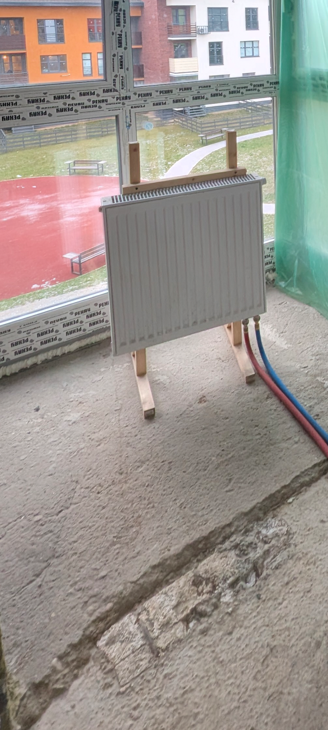

Lubauno, вы уверены что никак не поднять высоту? У вашего остекления куча доборов как раз на этот случай, да и трубы отопления намекают что а 3-4 см вы не уложитесь
P.s.не увидел сразу что радиаторы перенесли. Сколько см сейчас над трубой в основной стяжке?
Так там стяжка? Какой толщины?
