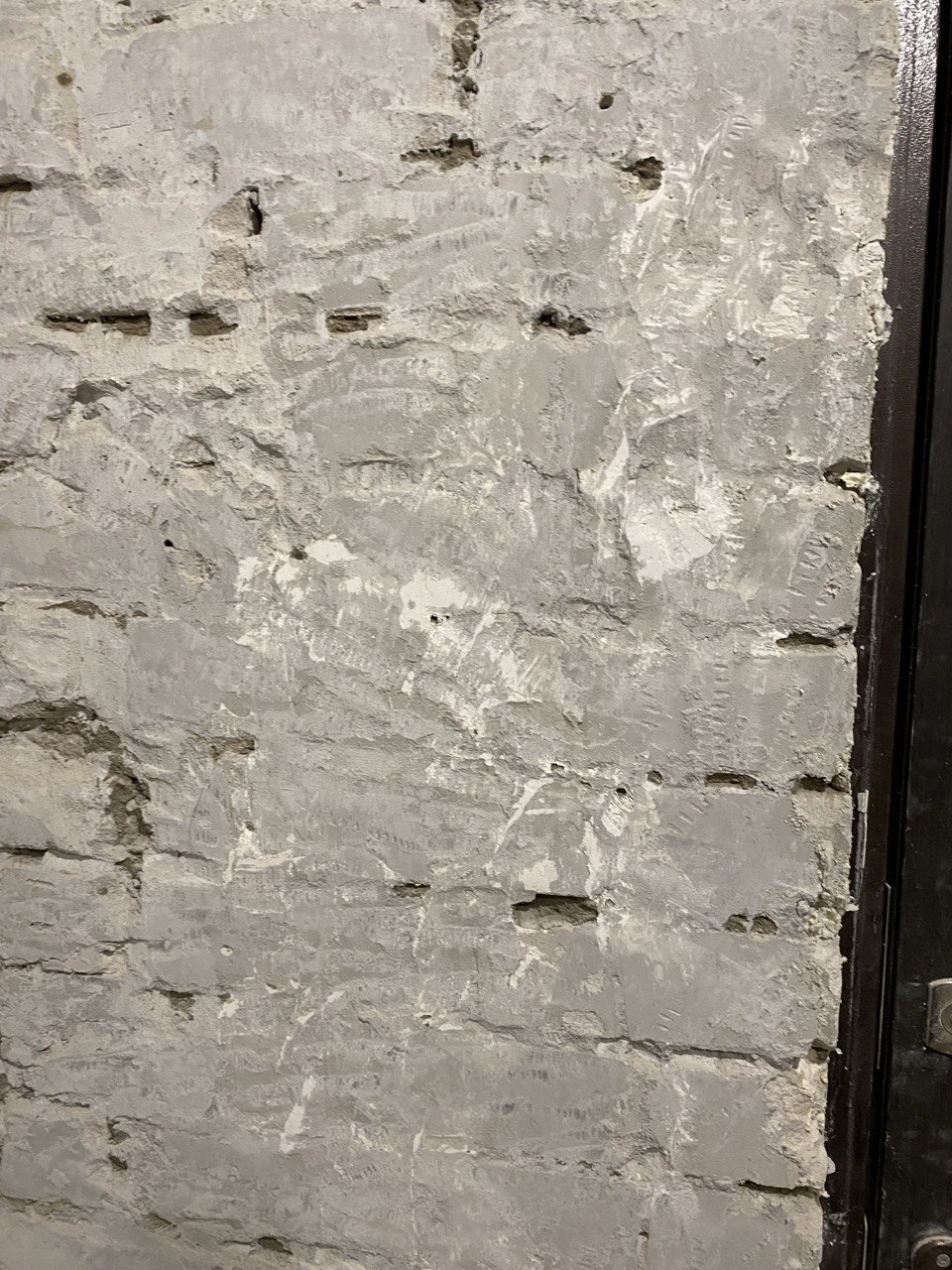

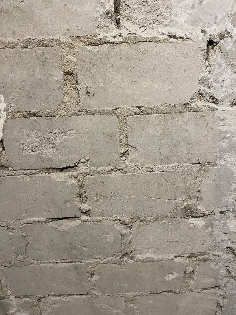

Всем доброго времени! Демонтирую старую штукатурку.Штукатурка старая, советская (состоит в основном из песка), местами попадается гипсовая.Прежние хозяева говорили, что старая штукатурка отваливалась, и они просто замазывали эти дыры гипсом.Так вот, песчаная отлетает на ура, а вот гипс сидит так, что перфоратором шкрябать приходится.Даже корщетка на УШМ с трудом его берет.Разницу на фото видно.Подскажите, пожалуйста, нужно зачищать стены до идеального кирпича, как на первом фото? Или для хорошего сцепления новой штукатурки достаточно сделать как на втором (оставить то, что не отдирается)? Штукатурить планирую ротбандом.

photo_2026-03-11_22-18-04 photo_2026-03-11_22-18-03 Заранее всем спасибо за ответы.

user182838, если держится хорошо, можно как на втором только поверхность бы зачистить и насечек побольше. Обеспылить щеткой пылесосом. И для гипса и для белого кирпича нужен хороший грунт. Возможно миттель грунд.
