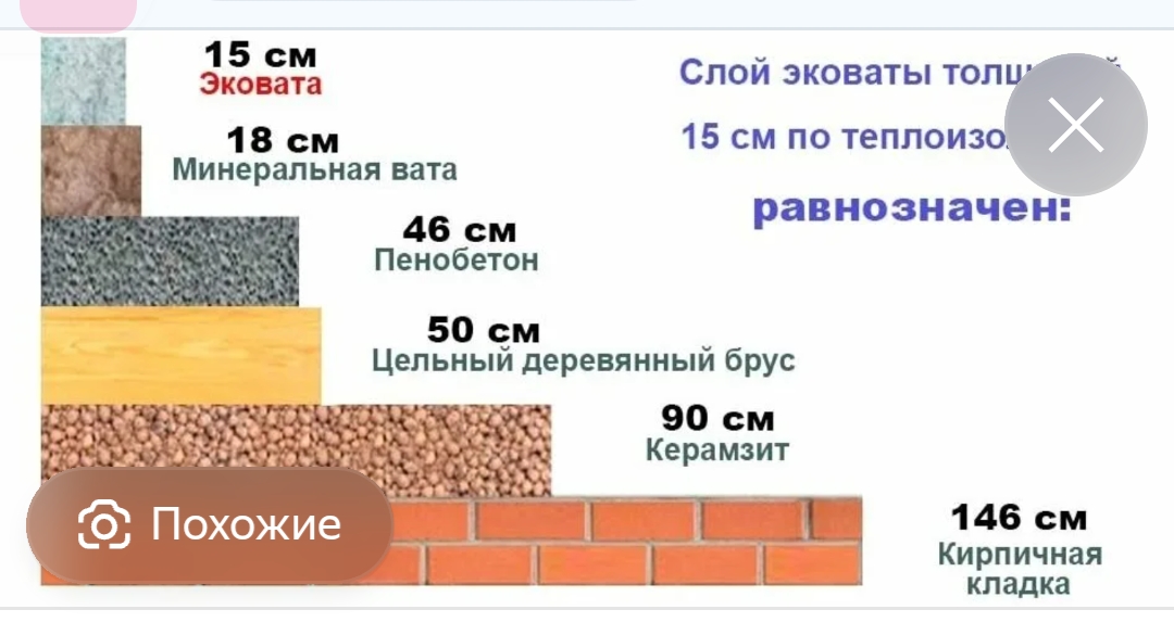

Добрый день.Обращаюсь с вопросом, который возможно всплывал, но по поиску не нашел ответа.Каркасный дом 2 этажа на винтовых сваях.Цокольное перекрытие 1 этажа вместо стандартного пирога с утеплителем пленками и тд планируется сделать так: сверху вниз лист осб - земля либо керамзит-снизу обшивка досками. ( аргумент старшего поколения: землей всегда утепляли, утеплитель это все фигня, никакие ветрозащиты не нужны все будет четко и тд и тп) На мои слова что надо тогда снизу сверху заложить ветрозащиту и тд получил ответ зачем это надо и тд.На сколько данный план имеет места быть? В голове понимаю, что это полный.... но отговорить человека от этой затеи не могу.Высок риск полного отказа от стройки.В целом дальше планируется все по стандарту.В стены утеплитель, внутри пленка и тд и тп.

.... идиотизм. На этом можно было бы и закончить, так как дальнейшие техничечкое обсуждение не имеет никакого смысла.
Можете посчитать сравнимый с 250-300мм минваты по тепловому сопротивлению слой земли. Его вес, и тупое увеличение стоимости перекрытия на такую нагрузку.
Ну и вы этот слой трамбовать будете или просто засыпать?
Да... и не забудьте ходы для мышей оставить... будет экологично)
И странно почему каркасник, а не из бревен, которые надо возить из леса, запрягая лошадь? Крышу - щепой покрыть.
Русскую печку... Сортир - на улице скворечник с щелями.... Баню по черному....

Screenshot_20260317-151951
Примерно так, но минваты надо 200 - 250.
Земля где-то рядом с кирпичем.... Она разная бывает.

BV написал 17.03.2026 в 16:02
Вот спасибо за наглядную картинку. Думаю будет хорошим наглядным примером для аргумента.
Спасибо

RushanSad написал 17.03.2026 в 17:50
Есть теплокалькуляторы, например смарткалк.
Сможете за 5 минут рассчитать перекрытия и стены. Вставьте свои данные по слоям и получите расчет.
