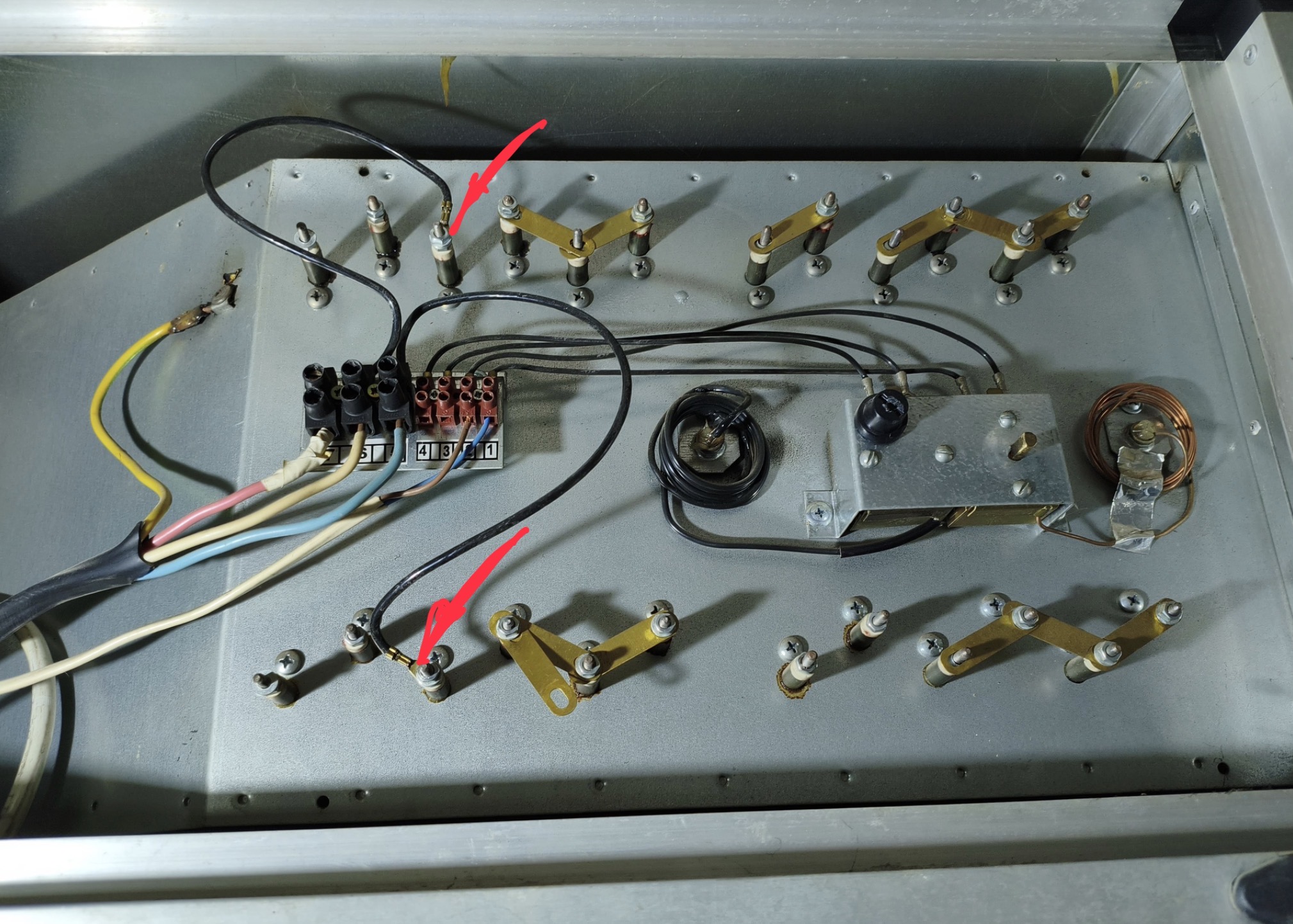

Alekss написал 19.03.2026 в 12:11
А не будет ли столь любезна уважаемая ЛесоТундра, объяснить, зачем тогда у ряда ТЭНов закорочены .....
IMG_3422Вообще я не электрик - но эти два провода намекают что выводы тэнов где то тут.

19.03.2026 в 14:35:05
BV, на нуле, если это конечно ноль... кроме записанного одного тена ничего не вижу! MADONNA, выводы всех 12 тенов видны...допустим нижние все соединить перемычками и подать ноль., а верхние по 4 тена на каждую фазу...как в схеме!

alex50 написал 19.03.2026 в 14:35
подать ноль.,
Зачем?)))

BV написал 19.03.2026 в 15:27
Зачем?)))
Для несимметричных нагрузок?

ВТБ! написал 19.03.2026 в 15:41
У товарисча сыпящего восклицательными знаками как коза орехами - написано про симметричные.
