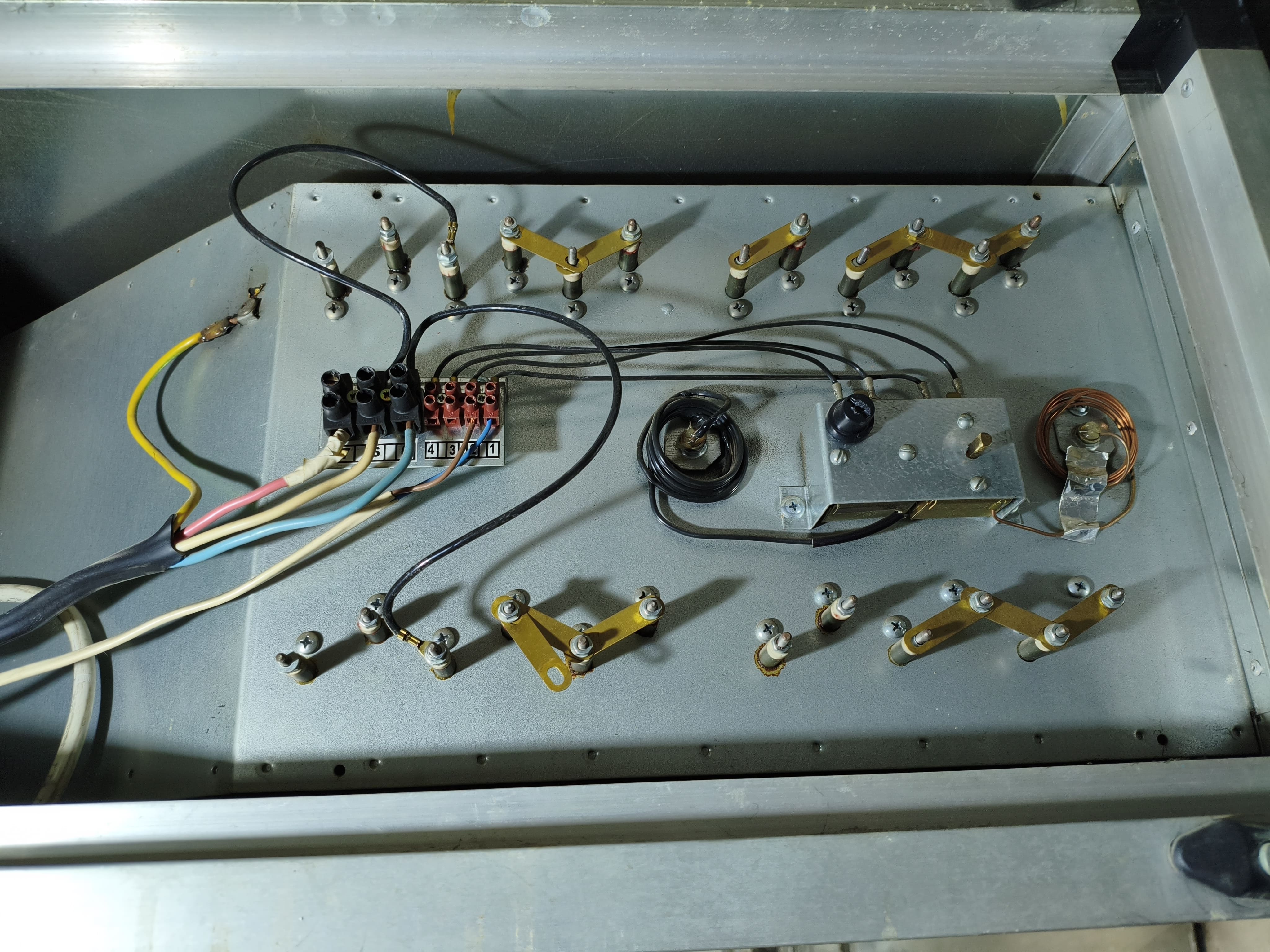

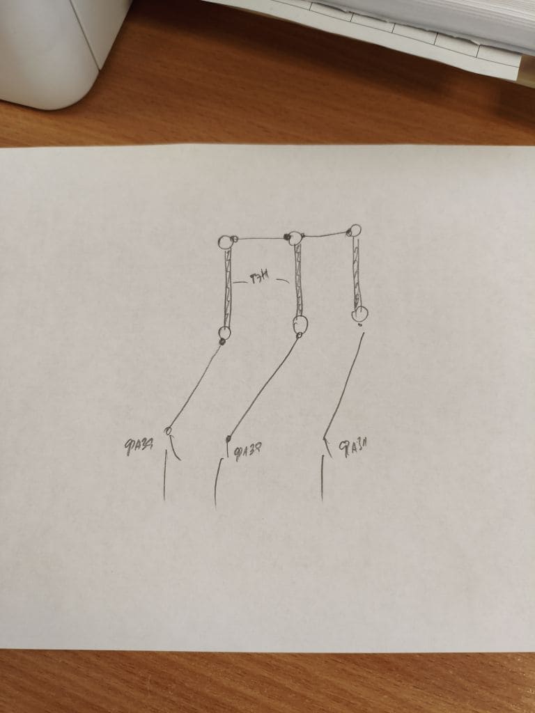

Здравствуйте! Есть приточная венткамера, которая простаивала много лет.В ней 12 ТЭНов на 220 В.Первый ТЭН мощностью 2,5 кВт, второй — 2 кВт, третий — 2,5 кВт, четвертый — 2 кВт и так далее.Мощность вычислена примерно по сопротивлению на холодную и как бы в сумме получается 27 кВт.Питание осуществляется через один трехполюсный пускатель без нейтрали.Ранее было выполнено некорректное подключение: две фазы подключили к одному ТЭНу, в результате чего он сгорел через месяц.После этого я подключил ТЭНы звездой на три ТЭН.Начался перегрев: воздух на выходе из камеры настолько горячий, что обжигает руку при прикосновении к коробу.При отключении одной фазы воздух становится тёплым.Не понятно зачем такое количество ТЭН, что три штуки дает такой нагрев.Подобные камеры перестали выпускать около 10 лет назад.Обращение к производителю не принесло результата, они сообщили, что больше не производят данную модель.Паспорт камеры имеется, но электрическая схема в нём отсутствует.В интернете найти схему также не удалось.Помогите, пожалуйста, с правильным подключением.! Уважаемый администратор, почему то не дает прикрепить фото и удаляет как ссылки.

Вы можете, к примеру, подключить 6 ТЭН звездой - по два последовательно. Или 9 треугольником - по три последовательно. Или 2.5кВт - и последовательно два по 2кВт параллельно.
Если не знаете, какая мощность нужна, подбирайте опытным путём на симметричных нагрузках.

18.03.2026 в 12:11:41
BV написал 18.03.2026 в 09:41
Термостат там есть...
Ага, с капилляром (на фото - справа)напосреди леса из ТЭНов. Как он может корректно определять t на выходе из зоны обогрева? Там же датчик защиты от перегрева ( на фото - слева. ) Вот он, вполне уместно расположен.
