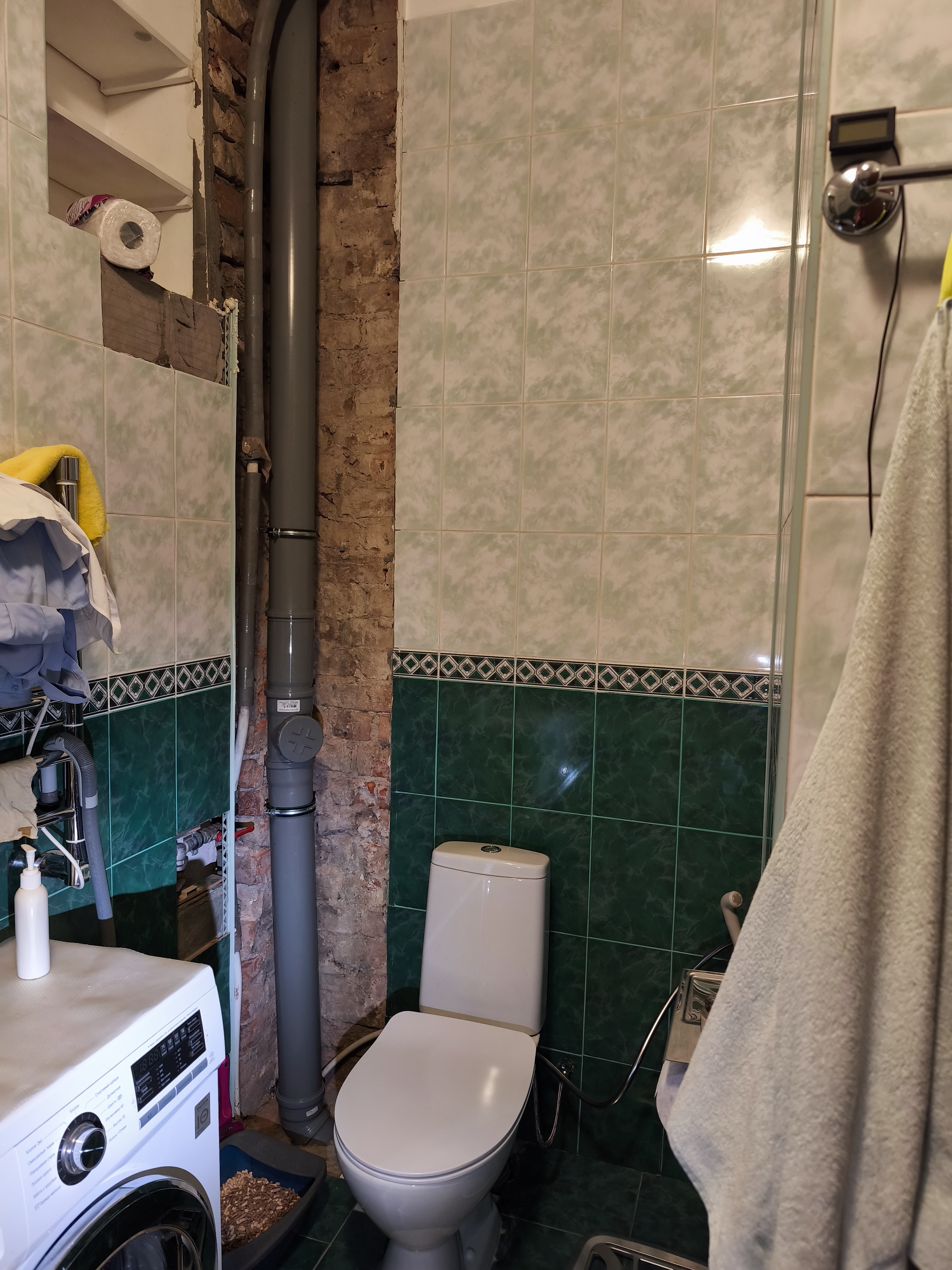

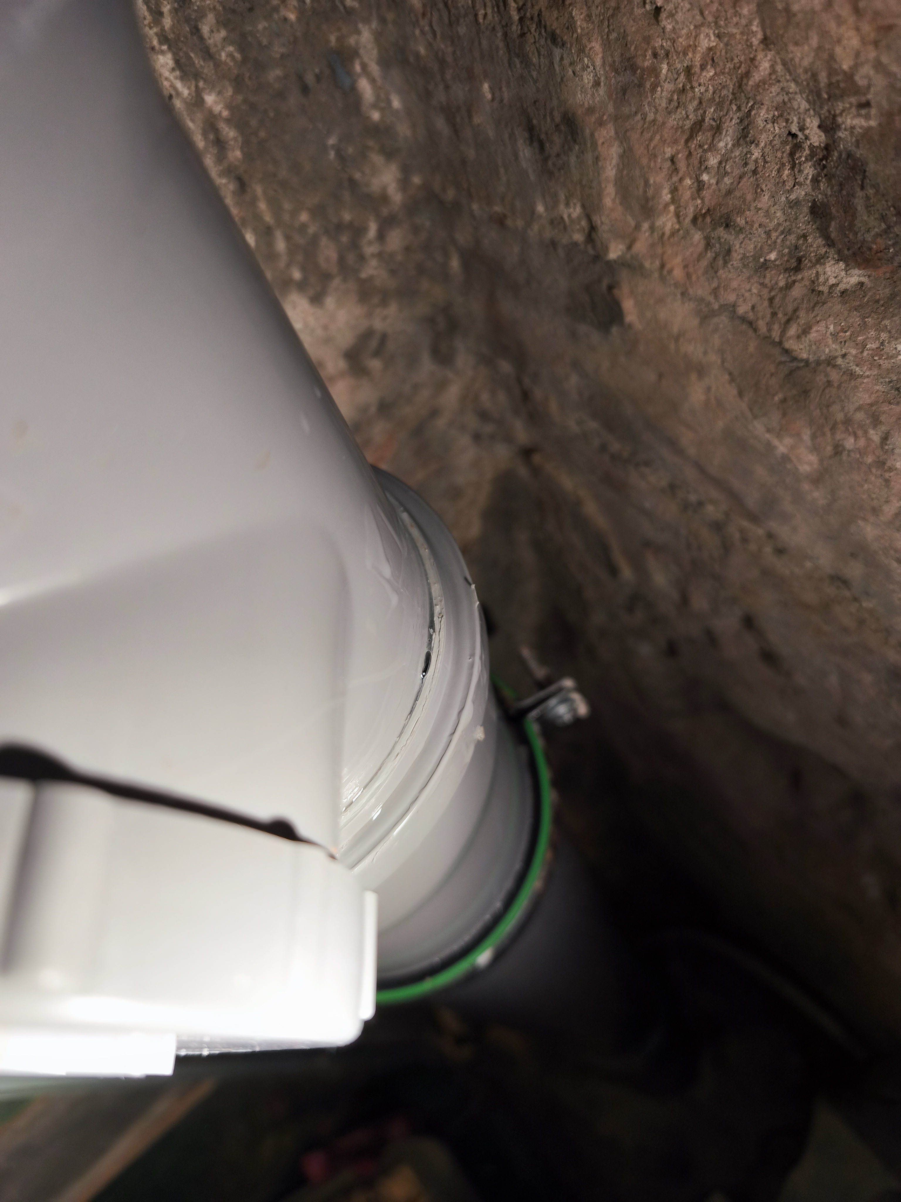

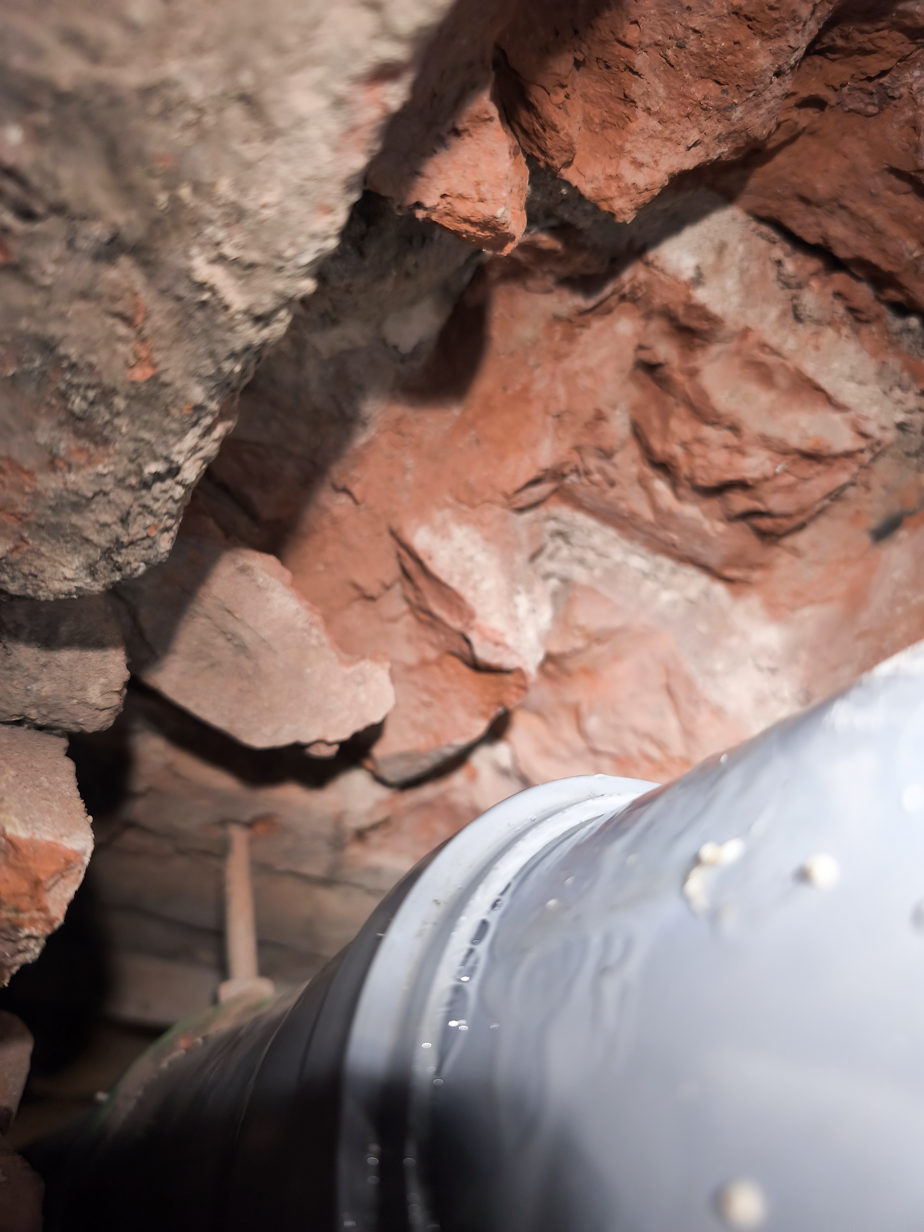

Добрый день, прошу совета.Беспокоит запах канализации в сан узле.Старый фонд, 2этаж из 5, чугун заменён на пластик по кап ремонту.Уже все проверяли, гидрозатворы всех точек, поменяли унитаз и сделали ему жесткую подводку с резиновой манжетой.Кап ремонт пересобрал фан новыми трубами после первой замены... Прочистили все сифоны и переливы.Нюхали перенюхали - чёткую локализацию запаха не определить.Усиливается по вечерам, когда активно смывают соседи.Нигде не хлюпает, вода уходит хорошо.Есть подозрения на стыки фана, если мылом намазать вроде лезет пузырь.Сам фан кривовато собран.Насколько реально могут быть такие стыки в фане и оттуда? Когда перебирали фан второй раз, прокладки вроде смотрели.Если снова перебирать фан, какие трубы лучше купить или заменой прокладок ограничиться?
Вот и причина - если лезут пузыри.... Но на фото не тот пузырь. Надо пеной и много пены на всех стыках....

Унитаз проверим спасибо. еще в одном месте вдоль стены под потолком лезут пузыри... Остальные стыки просто не проверить трудно доступны. Все сантехники с кем я общалась, говорят, что такое первый раз встречают... Но воняет 1000006504

panamkina,  Взбить пену и накладывать руками. Все окна и форточки закрыть.

Найдете более опытных. На 1м фото герметиком намазано - чьих это рук дело?)
Проход труб через перекрытия хорошо герметизирован? Через дыры может тянуть от верхних или нижних соседей....
