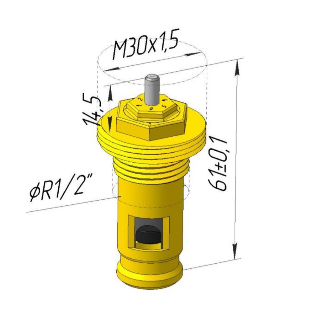

Узнайте какая модель радиаторов у вас установлена. Производитель.
Попробуйте его найти и узнать, какие клапанные вставки они ставят в свои радиаторы.

Крутилка на батареях сейчас не дает никакого эффекта. Либо полностью перекрывает батарею, либо кочегарит. Среднего нет, ни на какой позиции.
Потому, что пока у вас просто нет регулирующей арматуры. Термоклапан-вставка без преднастроек не может регулировать расход. Поэтому ее крутить безполезно.
Термоголовка же будет "регулировать" не плавно (пропорционально как положено). а включить-выключить. Т.е. к примеру радиатор будет час работать на максимуме, а потом два часа будет совершенно холодный.
Чтобы работало в пропорциональном режиме, нужно менять преднастройки термоклапана. А их сейчас у вас нет.
Представьте, что пришлось управлять автомашиной, у которой только два положения педали газа - либо в пол, либо отпущена. Удобно ли будет ехать?

BV написал 27.03.2026 в 09:29
фото на миллиметровой бумаге с расстояния 50 -100 см с УВЕЛИЧЕНИЕМ. Несколько фото.
Screenshot_20260327-101608такие размеры нужны...
Смысл? Всё равно АРПД нет, балансировочный крутит, кто желает, температурный график... Ой, а что это такое? Головки на нынешние поставить. Если "засвистят", тогда дальше думать.

Примерно так и катаются, когда вместо термоголовки актуатор ставят)))
Ну не надо мне объяснять как оно работает.
Лучше бы ссылки дали где реально можно купить вставки с авторегулировкой расхода....
А то может дешевле и проще будет в коридоре на квартиру ТС установить АРПД ДУ15 и поменять ввертыши на обычные с преднастройкой.
А то, что толку с этой теории?
