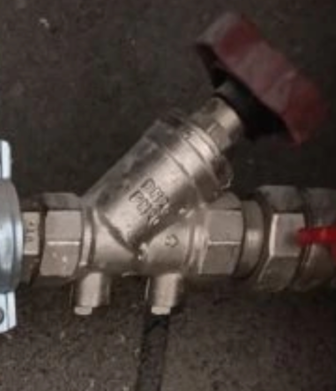

новый ЖК
Идти к гл инженеру и просить проект отопления.
Нужны части: - на стояках в подвале (стоят ли АРПД в проекте и по факту) - на этажах в шкафах - ваш, или типовой этаж (есть ли в проекте АРПД) - в квартире - там точный артикул радиаторов, которые должны быть в квартире (тип этих клапанов - должны быть с преднастройкой,, а у вас - без нее)
Есть впечатление что систему отопления сделали не совсем по проекту - сэкономили чуток.
Тогда требовать исправления - но это очень тяжелая история.
Но вы в этом ТОЧНО не разберитесь. Нужен хороший специалист.
И это уже работа которая требует знаний и времени. Ну и скорее всего придется пободаться с УК.

_bell_@mail.ru написал 27.03.2026 в 12:52
хотела бы теперь сама понять, что мне нужно сделать
Найти спеца инженера, кто во всем этом хорошо разбирается. Это точно не сантехник - его задача сделать как скажут по картинке.
Или хватит термоголовок
С большой вероятность не хватит даже после заселения дома.
На первое время будут как-то работать и шуметь.
Чтобы понять.... ну нужны знания.
Ну попробуйте еще раз прочитать тему.... Что-то немного поймете)

_bell_@mail.ru
Сколько этажей дом?
Если этажей немного 3-4 .... есть шанс что не настроен АРПД в подвале, а этажные не предусмотрены проектом.
На большее количество этажей нужны уже АРПД в этажных шкафах.
Короче надо смотреть проект.
И да... Систему отопления дома убивают сантехники-бараны и сами жильцы при ремонтах. Ставят радиаторы без этих самых клапанов что на вашем фото радиатора.
Тогда через такие радиаторы идет весь поток, а другим квартирам не хватает потока.

BV написал 27.03.2026 в 13:46
И может статься, что перепада будет даже не хватать. Будет вместо 70, только 1 кПА. :) Тогда и АРПД на квартиру не поможет. Потому, чтобы они помогли, их нужно ставить на все этажи и на все квартиры. А этого никто делать не будет однозначно.
BV написал 27.03.2026 в 13:09
В коллекторных шкафах сейчас возможно перекрыто большинство квартир. Когда заселяться - включат отопление. Расход многократно увеличится, а перепад уменьшится.
Тут застройщик похоже сознательно не стал ставить АРПД, с учетом того, что всю вину за неработающую систему можно будет свалить на жильцов.
Т.е. пока поставить только термоголовки и ждать полного заселения дома и отопительного сезона.

BV написал 27.03.2026 в 14:41
Ну все же радиаторы с нижним подключением больше для двухтрубки....
Для коллекторно-лучевой схемы разводки.
И я не видел чтобы клапаны были без преднастройки.
Как раз на фото у ТС термоклапаны без преднастройки. Это и подозрительно. Думается она поменяла отоп.приборы.

Freeland написал 27.03.2026 в 14:12
Screenshot_20260327-144528 В первую очередь смотреть в проекте - там то, что на фото или АРПД.
Если это... проектрировщика хорошо нагнули по макс бюджету.

BV написал 27.03.2026 в 14:50
Что толку, ну увидите что должны стоять АРПД? И что? Вообще и так даже ежику понятно, что они должны стоять. Можно и проект не смотреть.
Теперь вопрос, сможете ли вы в реале заставить кого-то сделать проект зАново, установить АРПД и сделать пуско-наладку в соответствии с проектом?
