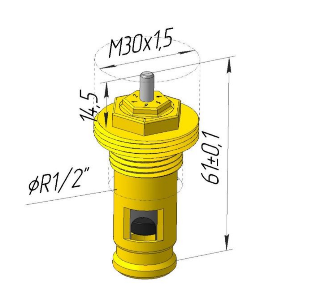

Вот посмотрел цену на АРПД Валтек ду 15. Комплект стоит 21600р за один комплект. Плюс стоимость обычных вставок с преднастройками.

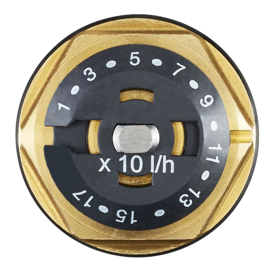

А термоклапаны-вставки с АРР 5 т.р. За три штуки 15 тыров. Не дороже АРПД, а существенно дешевле. Продают во многих инет-магазинах. Например тут за 5000 рублей - не дает вставить ссылку движок форума. Поищите сами по ключевой фразе - 1187065 Вот такая должна быть шкала, проградуирована в десятках литров в час.
Установка вставок несомненно проще. Нужен один единственный разводной ключ. И в коллекторный шкаф не нужно лезть и его перемонтировать. Еще и места для установки АРПД может не быть. Весь коллекторный шкаф переделывать, резать стальные трубы, нарезать резьбу?

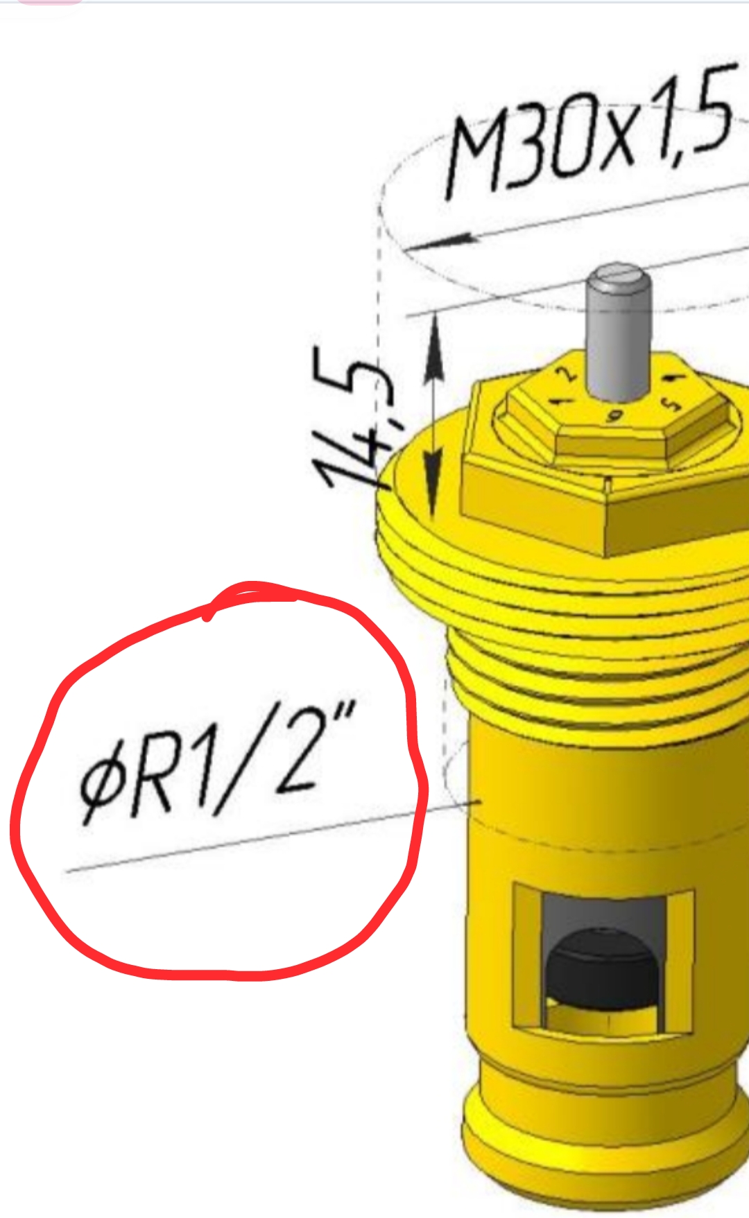

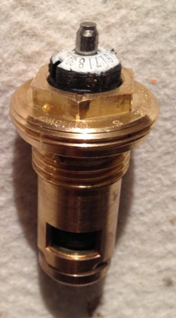

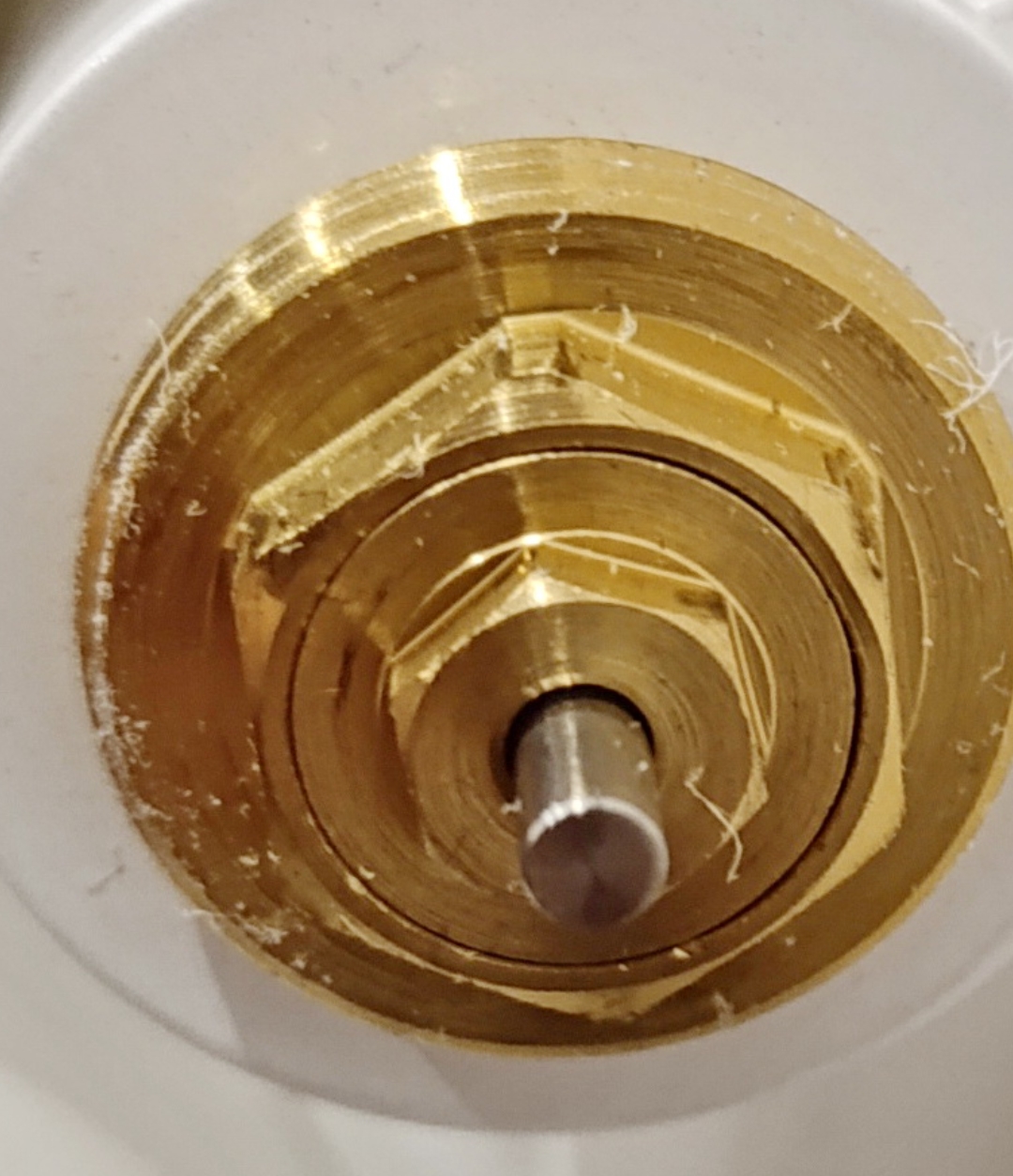

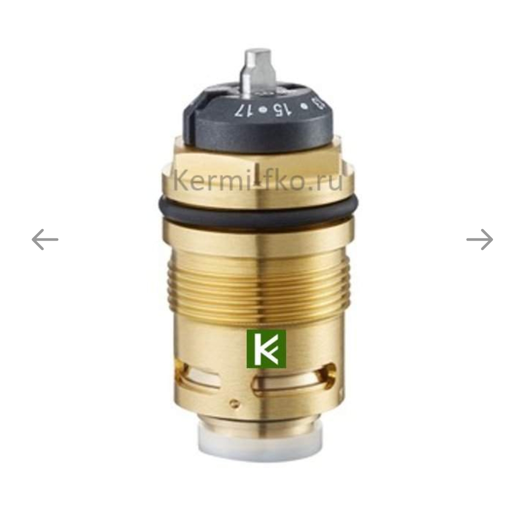

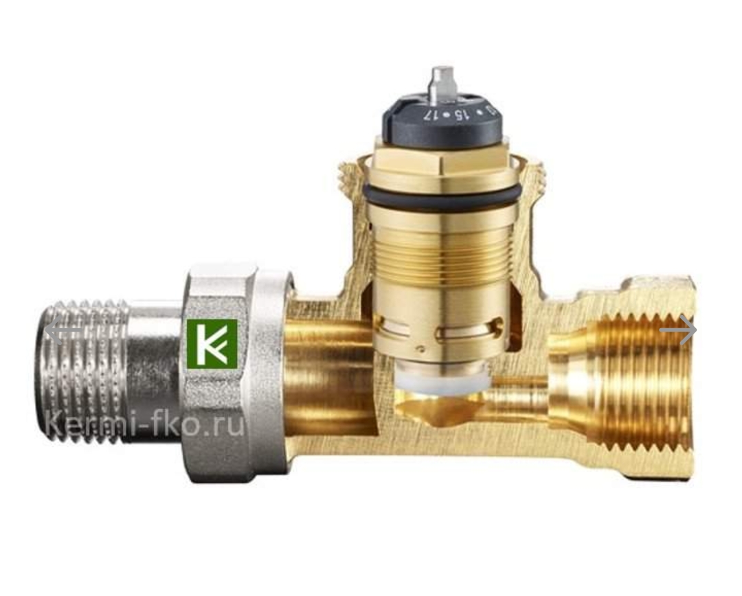

Screenshot_20260327-192135 Screenshot_20260327-192507.....как вы это прекрасное изделие установите вместо примерно вот такого
Screenshot_20260327-101608Screenshot_20260327-193021 ....вместо вот этого установлено в радиаторах ТС вот тут на фото:
Screenshot_20260327-193157
Вы не находите что они "чуточку" разные?)

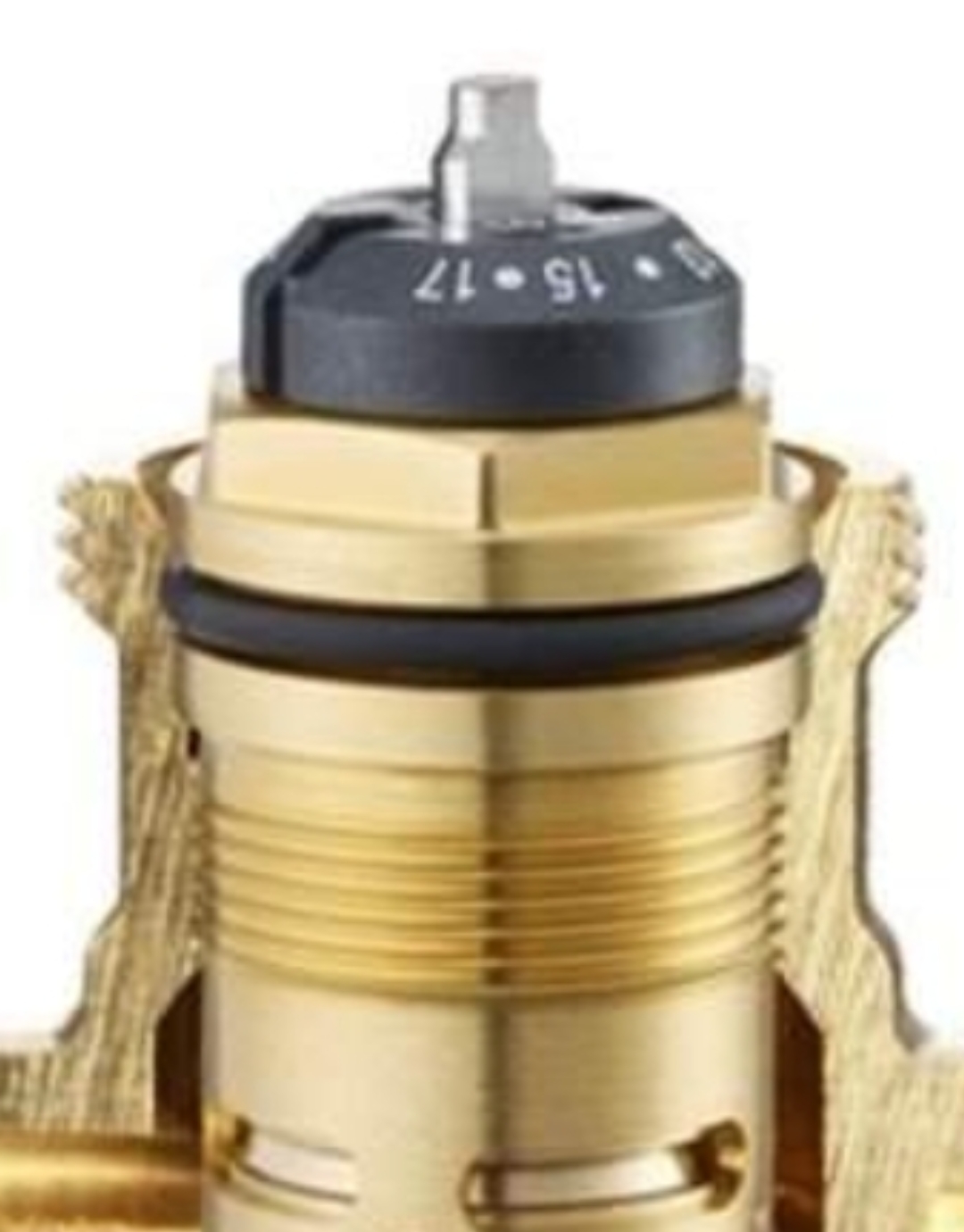

Куда вы прицепите термоголовку к Овентроповскому клапану? Может скотчем примотать? ;) Где там резьба М30х1.5?
Screenshot_20260327-200038
Может вернемся к теме вставок с АРР тогда, когда вы предложите ХОТЯ БЫ ПОХОЖЕЕ на то, что сейчас стоит у ТС?
Так то да, нет вопросов ЕСЛИ ЕСТЬ ПОЛНОСТЬЮ взаимозаменяемые клапаны заменить можно за 15 минут.
Но где они, пусть даже пока в теории? В каталоге?
А пока, если ТС купит эти 1187065 Oventrop - просто тупо попадет на 15тыр.

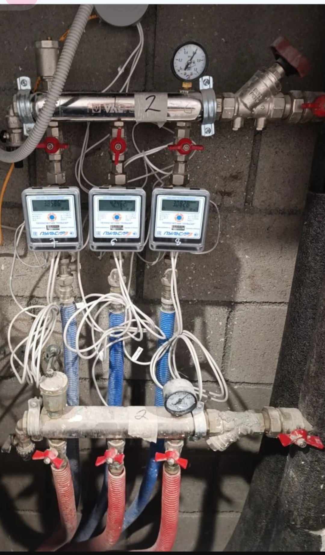

Freeland написал 27.03.2026 в 17:33
Ну вы же наверное любите конкретику, да?
Давайте вместе посмотрим.....
Screenshot_20260327-194358 Примерно так....
1.откручиваем накидную гайку на кране вверху справа.
  1. Ослабляем коллектор
  2. Снимаем ручной балансир, ставим автомат
  3. Закручиваем гайку, затягиваем коллектор.
Ответку на подаче для импульсной трубки:
  1. Снимаем узел воздушник и спускник.
  2. Ставим спец тройник для импульсной трубки. 3 закручиваем.... воздушник.
Если АРПД на квартиру.... Трубы гибкие.... но повозиться придется часа три+

И куда ж вы его вкрутите в радиатор?)
Screenshot_20260327-203122 Вам это ниочем не говорит?)
Freeland написал 27.03.2026 в 20:17
Или термоголовка на байонетном присоединении.

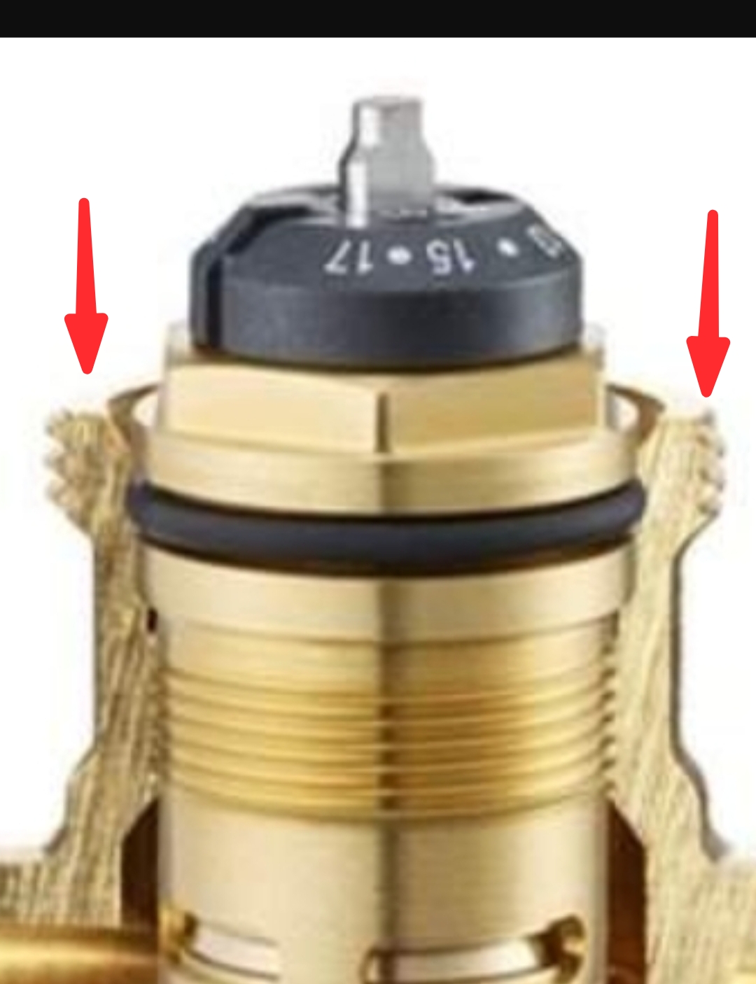

Термоголовок большинство М30х1. 5, еще клик у Данфоса
Screenshot_20260327-203524 Вот тут резьба 30х1.5 на корпусе отдельного "крана" куда ввернут клапан.
Куда вы байонетное соединение зацепите за этот клапан - стрелочку нарисуйте.... Или жевачкой.....?
