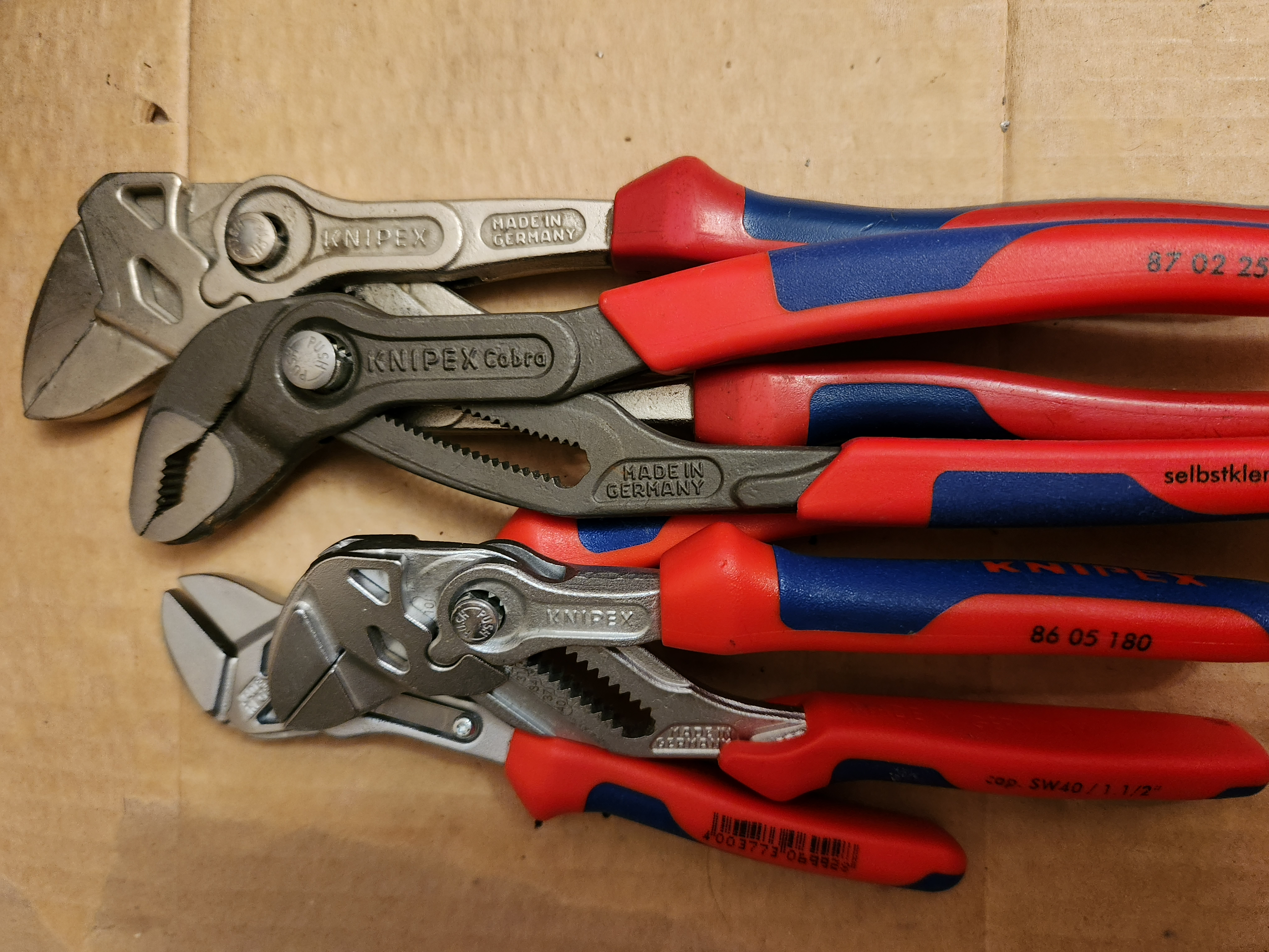

master.msk, Спасибо за советы. Заказал на Озоне парочку ключей от KRAFTOOL : - KRAFTOOL SlimWide, 150/34 мм, разводной ключ (27258-15) с тонкими губками - KRAFTOOL SlimWide Ultra, 150/34 мм, разводной ключ (27263-15) с ультратонкими губками

maksimk_ka,  ну, эти хорошие, но только гайки накидные крутить. Или придержать кран. Для скруток на лен лучше переставные. Типа таких. 1000008713
Этот практически не нужен.
Как раз тот, который придержать кран вр/нр, больше ничем не подлезть.

Из двух, которые заказал maksimk_ka
maksimk_ka написал 28.03.2026 в 16:54
более полезен последний.

BV,  да, теперь понял. Но, нет. Супер тонкий придержать, иногда. А просто тонкий, регулярно. Практически все накидные гайки к коллекторам, радиаторам, гибкие подводки, вместо гаечных и тд 1/2-3/4.
По мне - рожковый самый удобный будет.
master.msk написал 28.03.2026 в 17:54
радиаторам, гибкие подводки, и тд 1/2-3/4.
Книпекс переставной 125, еще юбилейный, с голыми ручками мне удобнее
Рожковые - огромные. Нужны мелкие, начиная от на 8 и заканчивая до на 19 под разные метрические гайки крепежа. Больше гаечными ключами в сантехнике делать нечего. Исключение: манометры ключом на 14) и все. Ну, там еще трубчатые, под маховики и т.д , но это другое.
