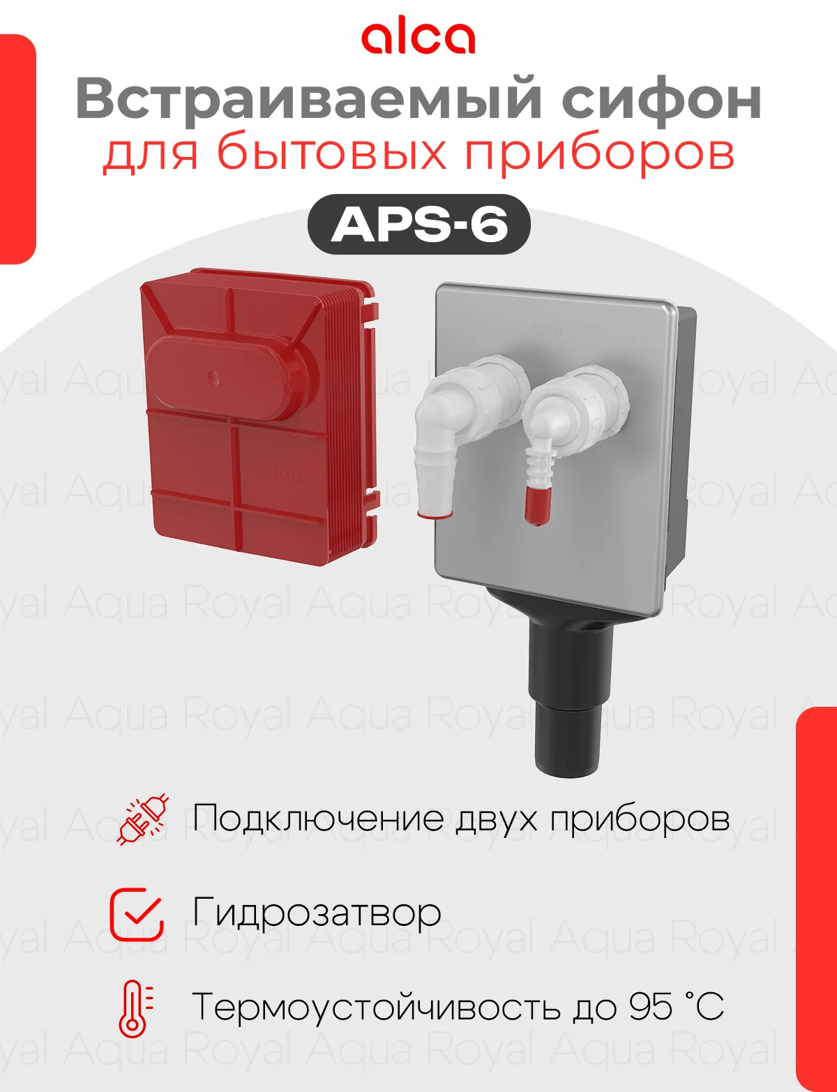

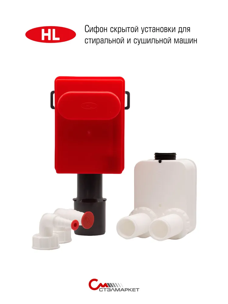

Добрый день.Проектирую канализацию для стиральной и сушильной машин в колонне.Вопрос в сифонах скрытого монтажа: а вообще насколько нужны такие сифоны? Прошу аргументированные ответы.Сначала смотрел на сифон от alca (на форуме баг с загрузкой изображений), у него просто гидрозатвор, кажется (у меня 0 опыта в проектировании канализации, пытаюсь разобраться), что от него нет смысла. ![ссылка удалена] При этом такой же сифон от HL (на форуме баг с загрузкой изображений) имеет уже сухой затвор (шарик), который при редком (а это точно возможно) использовании сушильной машины не будет пускать запахи. ![ссылка удалена] Подскажите, пожалуйста, аргументы за и против установки таких сифонов.

Прикладываю фото сифона alca imageИ сифона HL image

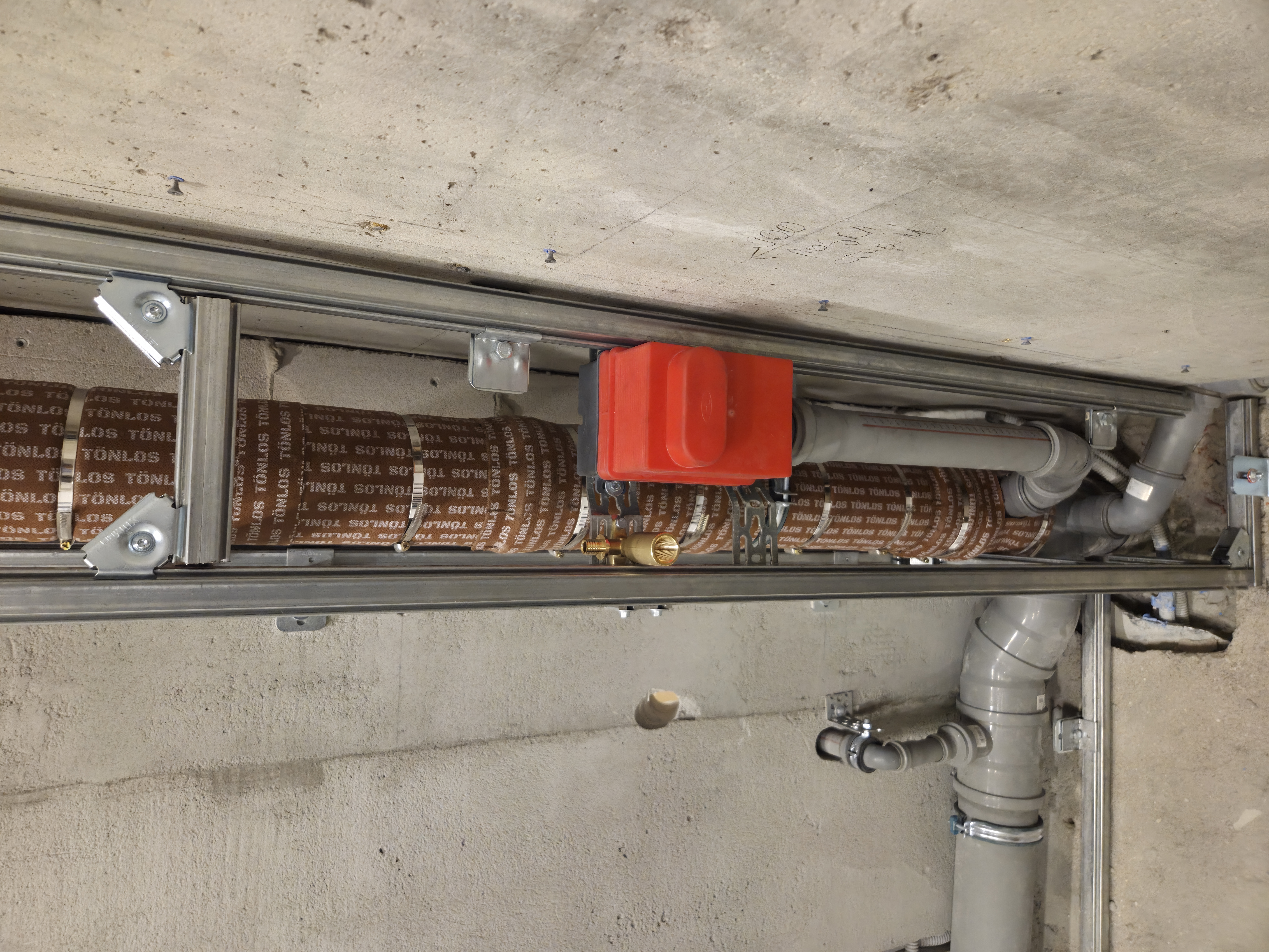

akcel322,  в принципе, они нафиг не нужны. Для стиралки точно. С опрелеленными оговорками для сушилки, можно. Но выглядят хорошо. Алкапласт не ставил. HL нормальный, сделан хорошо, в установке удобен. Если не считать необходимости отводить канализацию 50 трубой, все ок. Стандартно для стиралки труба 40. 1000034020

master.msk, Спасибо. Подскажите, пожалуйста, если для стиралки особо не имеет смысла, есть ли красивые решения с сухим затвором исключительно для сушильных машин? Или просто тот же сифон от HL, только с 1м выводом (в таком случае особо нет смысла, проще поставить сразу 2?)

akcel322,  на сушилку, как и на стиралку, самое простое, просто шланг, с изгибом. С учетом того, что вы сделаете вход в канализацию 600 или выше, т.е как обычно/нормально/рекомендовано. Разница только в том, что изгиб на шланге стиралки сам получается, а для сушилки, в колонне, шланг надо нарастить. Кстати, удлинители шлангов сушилки могут быть уже в комплекте. Да, и удобнее ставить с длинным шлангом. Единственное, что существенное, это иметь в стене два отдельных входа в канализацию, ду40мм, так удобнее. Но, существуют и комбинированные адаптеры.

master.msk, Вывести 2 вывода не составит проблем. Подскажите, пожалуйста:
  1. Если у стиралки вряд ли затвор пересохнет, т.к. объем воды большой и стирки не редки, то сколько может продержаться затвор сушилки, прежде чем начнет запах проникать?
  2. Сделает ли сифон от HL хуже? (я читал про "сифоны" с подпружиненным шариком, про них говорят, что пружина забивается и они просто перестают работать). Какие могут быть проблемы? Я делаю для себя, добавить штроб в стену сейчас ничего не будет стоить.

А он пересыхает вообще в шланге? При чем здесь интервалы стирки/сушки? Не думаю, что он там пересыхает. О пересыханиях могут утверждать производители, как о чем то, само собой разумеющемся, но, скорее наоборот, должны быть условия. Есть, допустим, проблема запаха, но не от пересыхания, а на 99% от того, что шланг воткнули без адаптера, неплотное соединение на гофре или на силиконовом герметике. Сифоны hl хорошие, хуже от них не будет. Но, их необходимость выдумана. Шарики и пружинки, а также другие различные варианты сухих сифонов годятся для дренажа, т.е для чистой воды, в т.ч для сушилки.
