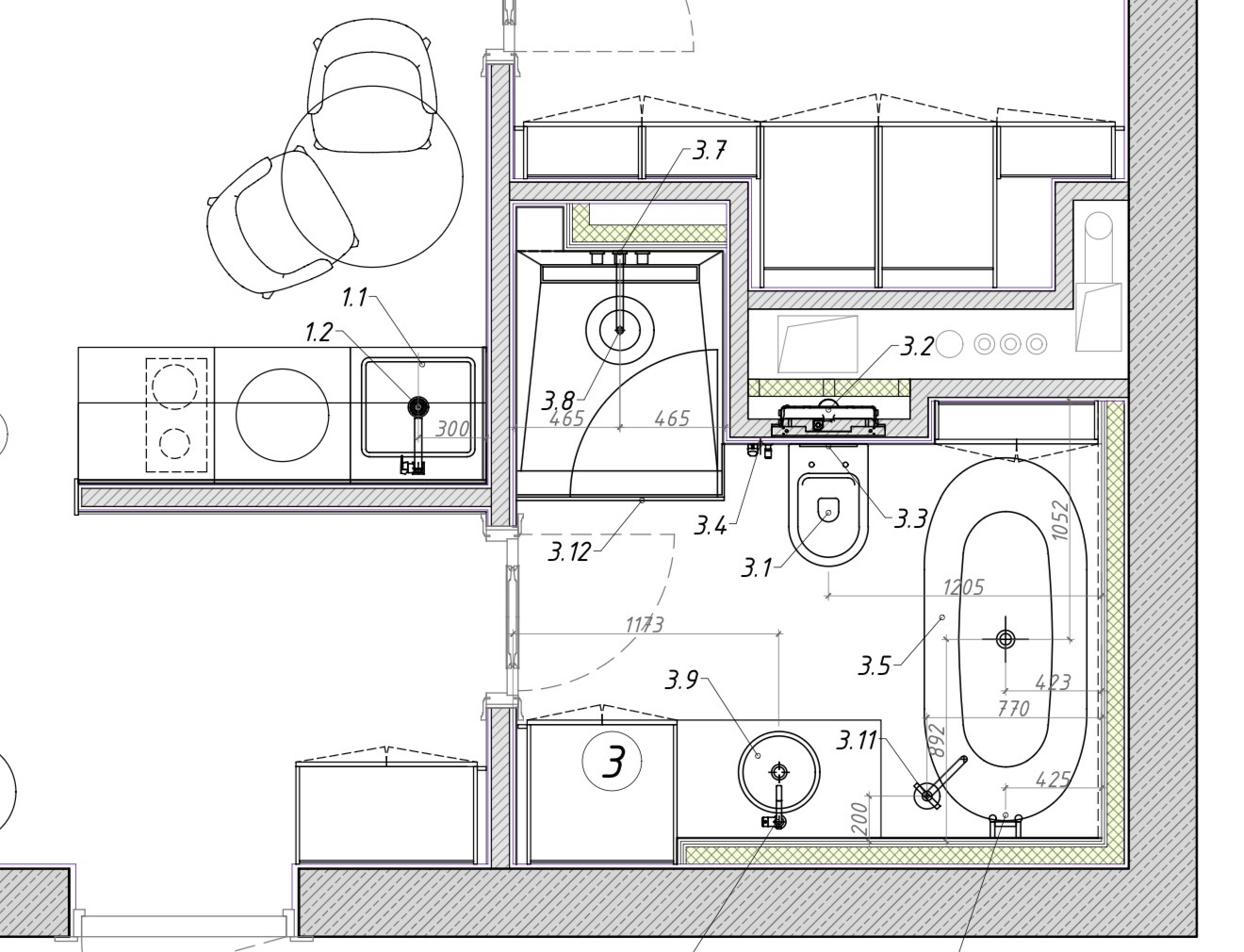

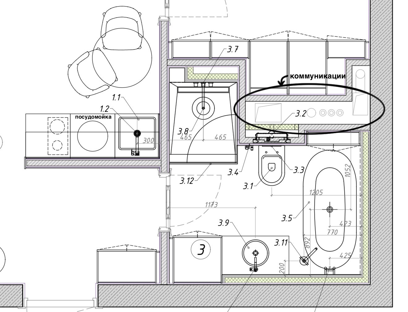

Редактор Доброго времени суток! Возникла такая проблема, сделали дизайн проект, стали по чертежам возводить стены и тут строители сказали что какая то ужасная проблема с проведением канализации в кухню (раковина и посудомоечная машина) так как нужно огибать душевую зону.Мол получаются только углы в 90 градусов и это очень плохо, будет скапливаться жир, забивать трубы и будет стоять неприятный запах.Начали изучать этот вопрос, везде пишут что это спокойно решается установкой углов в 45 градусов, но странно, что они ничего об этом не сказали.Подскажите какие варианты есть для проведения канализации с кухни (раковина и посудомоечная машина) в таком случае? Получается трубы должны обходить душевую кабину, знаем что углы в 90 градусов нельзя делать, особенно в горизонтальном положении.Можно ли как то решить эту проблему установкой углов в 45 градусов или может вообще есть какие то более простые способы? Что можно тут сделать? Как избежать проблем, чтобы все хорошо работало, не забивалось и не воняло? Чертеж прилагаю Просмотр
  1. Попросить дизайнеров исполнить лично, то, что они нарисовали с гарантией 5 лет ;)
  2. Поднимать поддон душа.
Ну и нет данных о толщине слоя подготовки пола (стяжки) и высоты отвода канализации....

05.04.2026 в 15:50:15
VarlamovaMargo, а с проведением канализации в душевой поддон проблем не возникло? Если нет, то зачем от кухонной мойки нужны повороты? Сделать общую трубу с душем. Или рядом с душевой канализацией провести.

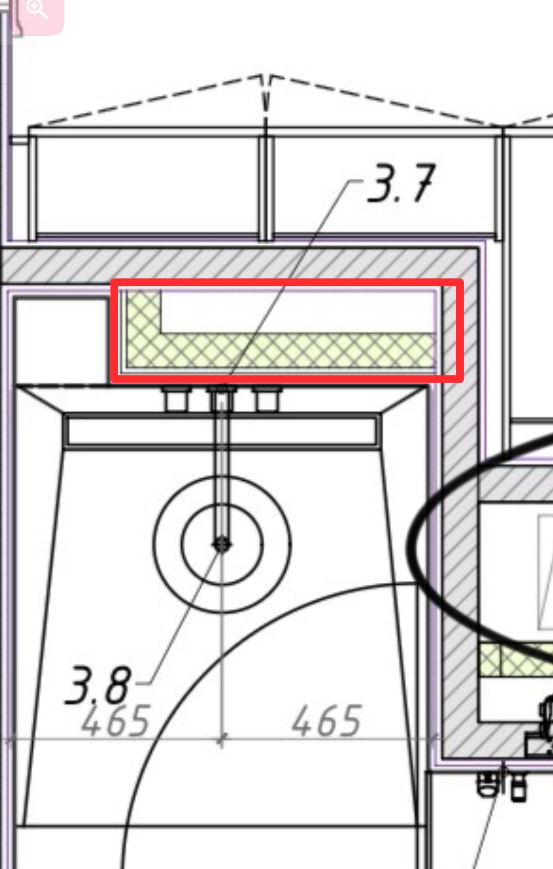

05.04.2026 в 15:52:13
BV, зашивка из гипсокартона по каркасу для инсталляций и коммуникаций

05.04.2026 в 15:58:13
Вадим М, у нас одна общая канализация, вот думаем как туда все грамотно провести. Еще ничего не проводили, только стены начали возводить и вот заранее задались этими вопросами, чтобы избежать проблем потом

Исправить их ошибки могут другие проектировщики. Может нанять их пока не построили много и не вскрылись и другие ошибки?
Так-то можно тупо поднять поддон выше и провести канализацию под поддоном.

из гипсокартона
В мокром помещении ГКЛ идея не очень.
