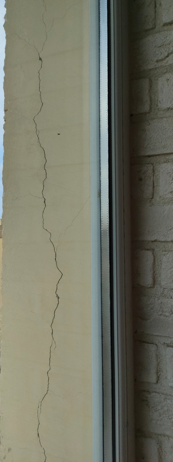

BV написал 06.04.2026 в 21:20
На пиллоны передают нагрузку плиты лоджий
они приварены к закладным , не надо нагнетать страху.
Сообщений: 139240
07.04.2026 в 09:37:42
=vadim= написал 07.04.2026 в 07:57
И если приварено то, что - такие трещины нормальное состояние бетона? Если приварено - надо быть дураком пофигистом?

BV написал 07.04.2026 в 09:37
конечно, там внутри всяко подобие сетки есть . Вангую , из управляйки придёт инженер и скажет тоже самое. Паниковать как вы не будет эт точно. ) При монтаже видели эту шнягу , и поэтому засунули на десятый последок.

=vadim= написал 07.04.2026 в 14:49
Не несущая арматура.
Увы дебилов хватает везде.
Я не паникую, а руководствуюсь вод этим документом
СП 13-102-2003 «Правила обследования несущих строительных конструкций зданий и сооружений». .
  • Ограниченно работоспособное состояние — имеются дефекты и повреждения, приведшие к снижению несущей способности, но отсутствует опасность внезапного разрушения.
  • Недопустимое состояние — снижение несущей способности и эксплуатационных характеристик, при котором существует опасность для пребывания людей и сохранности оборудования.
  • Аварийное состояние — повреждения и деформации, свидетельствующие об исчерпании несущей способности и опасности обрушения.
Критерии недопустимого состояния
Недопустимое состояние характеризуется тем, что конструкция не способна выдерживать расчётные нагрузки, существует риск внезапного разрушения, а её дальнейшее использование опасно для людей и имущества. В таких случаях требуется немедленная приостановка эксплуатации, разгрузка и проведение срочных мер по усилению или замене элементов.  Некоторые признаки недопустимого состояния, связанные с трещинами:
  • Широкие и быстрорастущие трещины. Например, в кирпичных стенах ширина раскрытия более 4–5 мм требует срочной экспертизы и усиления конструкции. В железобетонных конструкциях крупные трещины шириной свыше 0,5 мм, особенно если они затрагивают арматуру или расположены в зонах наибольших напряжений, считаются критичными.
Screenshot_20260407-152736
  • Сквозные трещины. Они нарушают целостность конструкции, позволяют проникать влаге и агрессивным средам, что ускоряет разрушение. В деревянных конструкциях сквозные трещины недопустимы.
  • Комбинация дефектов. Несколько расходящихся трещин, особенно сквозных, могут существенно ослабить конструкцию
Итого - какой раскрыв трещин на фото? - есть расходящиеся трещины?
=vadim=?!

BV написал 07.04.2026 в 15:11
Сквозные трещины.
да нет там сквозных трещин , хватит нагнетать. ))))))))) и это не несущий элемент .
Сообщений: 139240
08.04.2026 в 08:02:23
=vadim= написал 08.04.2026 в 07:51
Я не писал, что они есть. Я написал проверить. Вы плохо понимаете смысл написанного.
Ну на последнем этаже может и нет, хотя смотря что сверху на нем расположено.
Но даже не несущий... куски бетона падающие вниз...

BV написал 08.04.2026 в 08:02
ну лет через сто отвалится , может быть.
Сообщений: 139240
08.04.2026 в 13:35:59
=vadim= написал 08.04.2026 в 13:28
У вас ясновидение прорезалось? )
Сначала арматурную сетку сквозь бетон увидели.... То вы решили, что такую поставили.
Теперь сроки...
