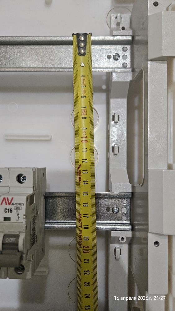

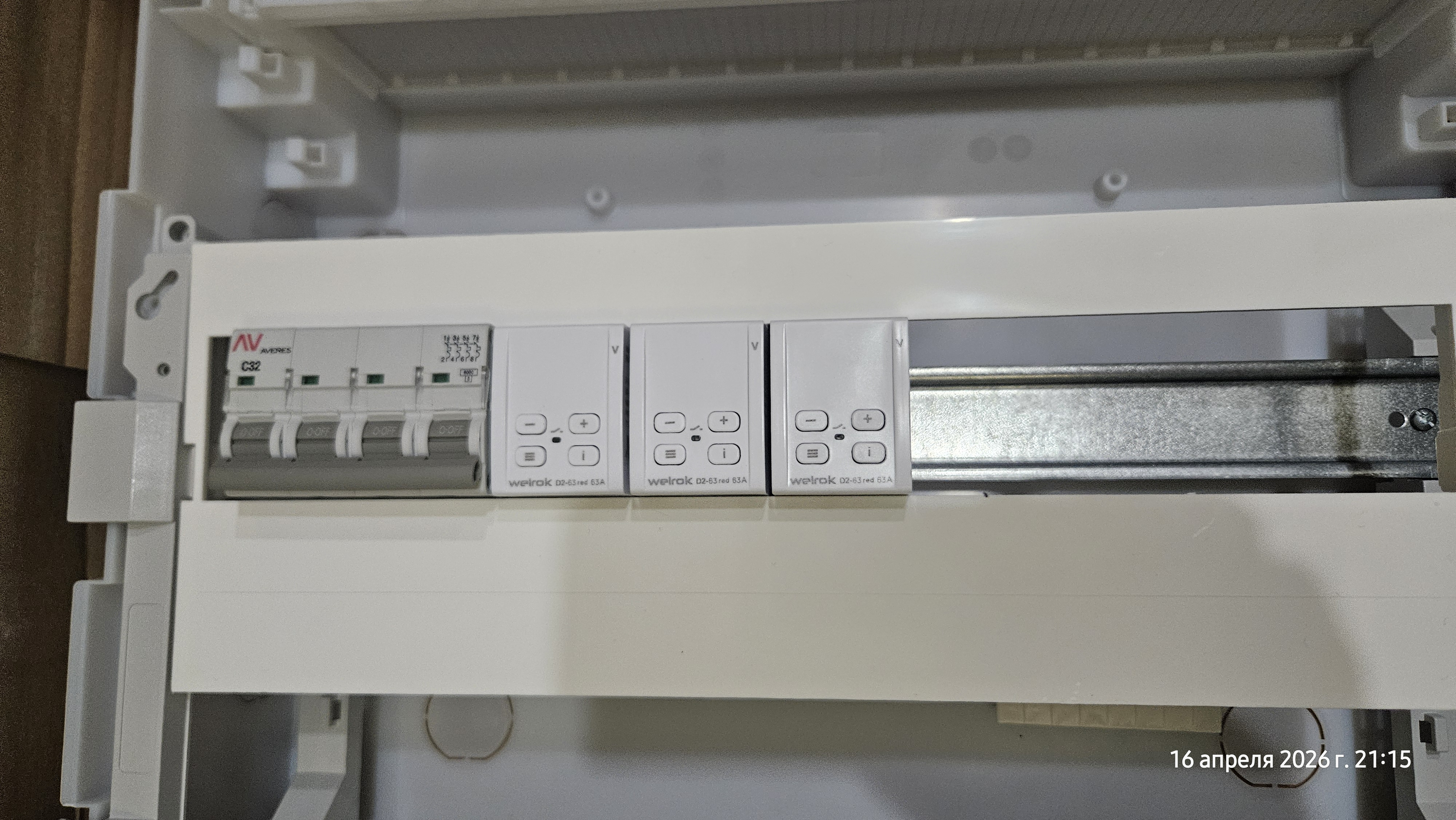

Ну что, щит приехал) 46216 РН кривовато встают, но пластрон закрывается нормально46218

Сделать между ними зазоры 1-2 модуля, кривизна станет незаметной вообще.

Нормально всё)))...

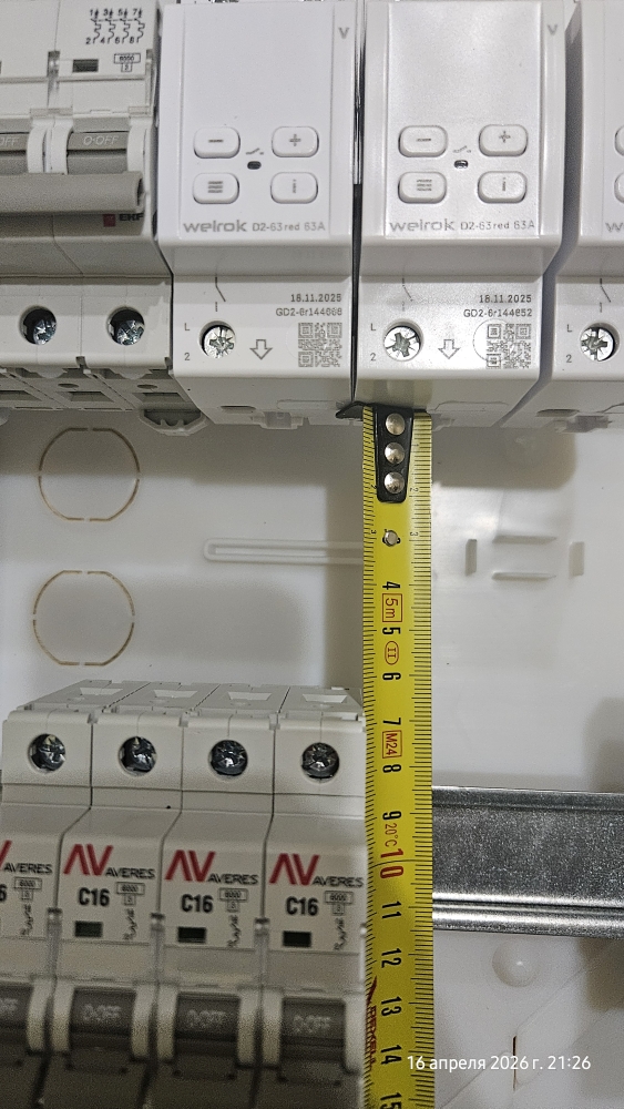

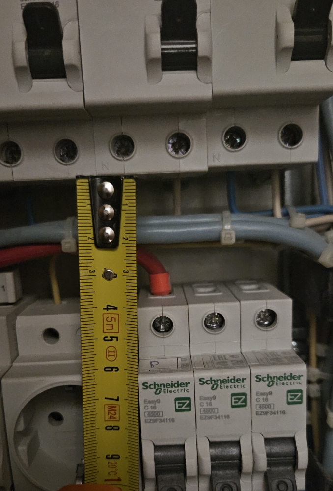

Вообще щит огонь, ИМХО. Расстояние между рейками - 150мм Щит_001 - Расстояние между рейкамиМежду модулями почти 70мм Щит_002 - Расстояние между модулямиВ горячо любимом и страшно дорогом Hager Volta например было 40мм Щит_003 - Расстояние между модулями Под рейками места тоже вагон

Все правильно, у мистраль 150мм, у вольта - 125мм. Последний размер (расстояние межлу рейками ) - самый распространённый в щитах
