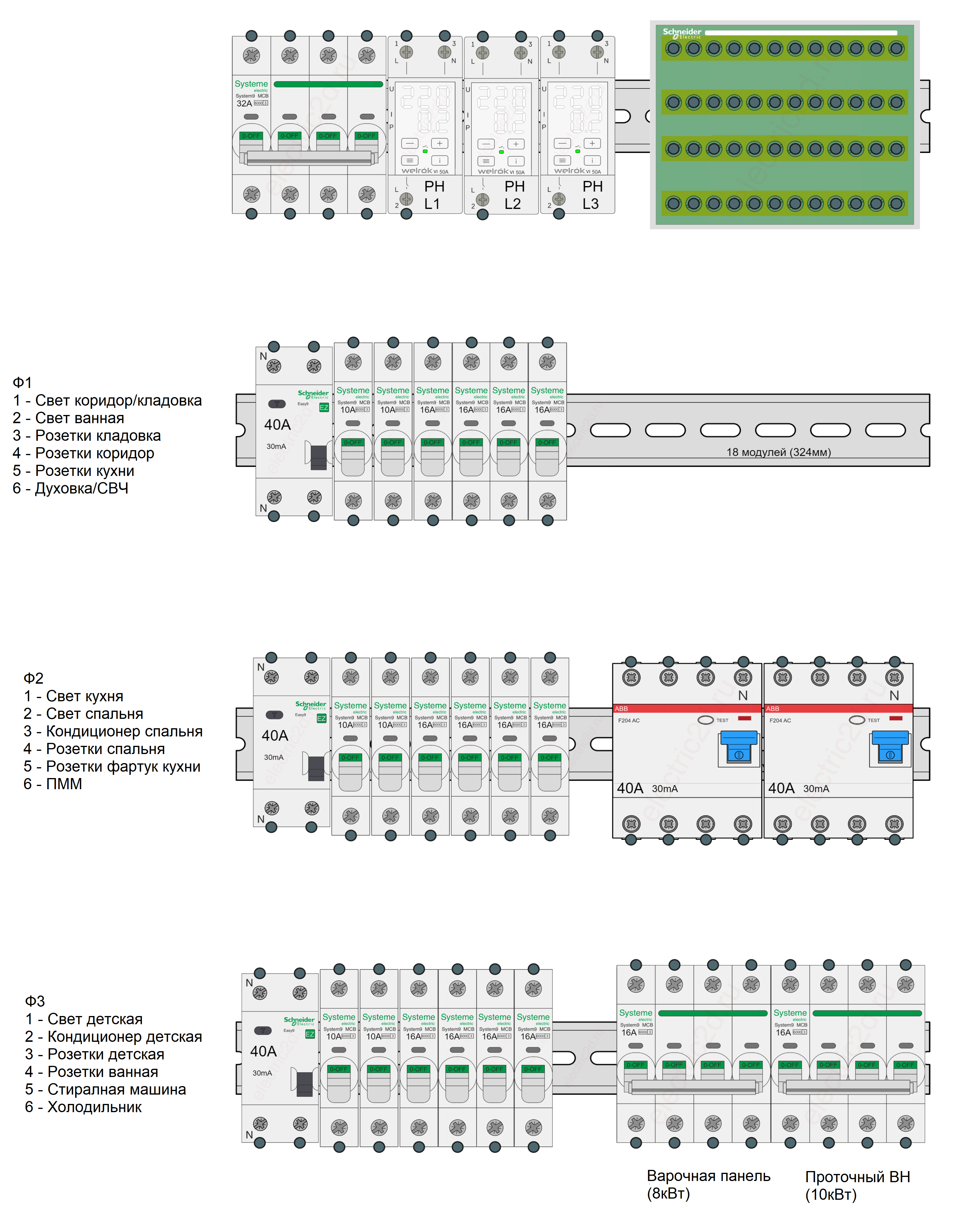

Просто квартира, без наворотов.Ввод 380, три фазы, свет в помещениях точечный, вероятно в ванной, на кухне и коридоре будут СД ленты, но не километры.
f2b363edf075a37598a13e4825f78e33 УЗО на картинке вразнобой (не было в библиотеке), все будет собрано на City9.Прошу критики/замечаний/уточнений. В качестве щита предполагается Mistral 41 на 72 модуля. 133109_big_1651222653

Не вижу смысла в четырёхполюсных автоматах под трехфазными УЗО. Также ни к чему кросс-модуль.
Мне казалось кросс-модуль нужен для коммутации линий, не? По автоматам логика такая - трехфазный дифф это дюже дорого, поэтому классическая спарка УЗО + АВ. Сами приборы будут подключаться к трем фазам одновременно.
Update: У Systeme electric вообще нет дифавтоматов на три фазы номиналом 16а, а собирать зоопарк не хочется.

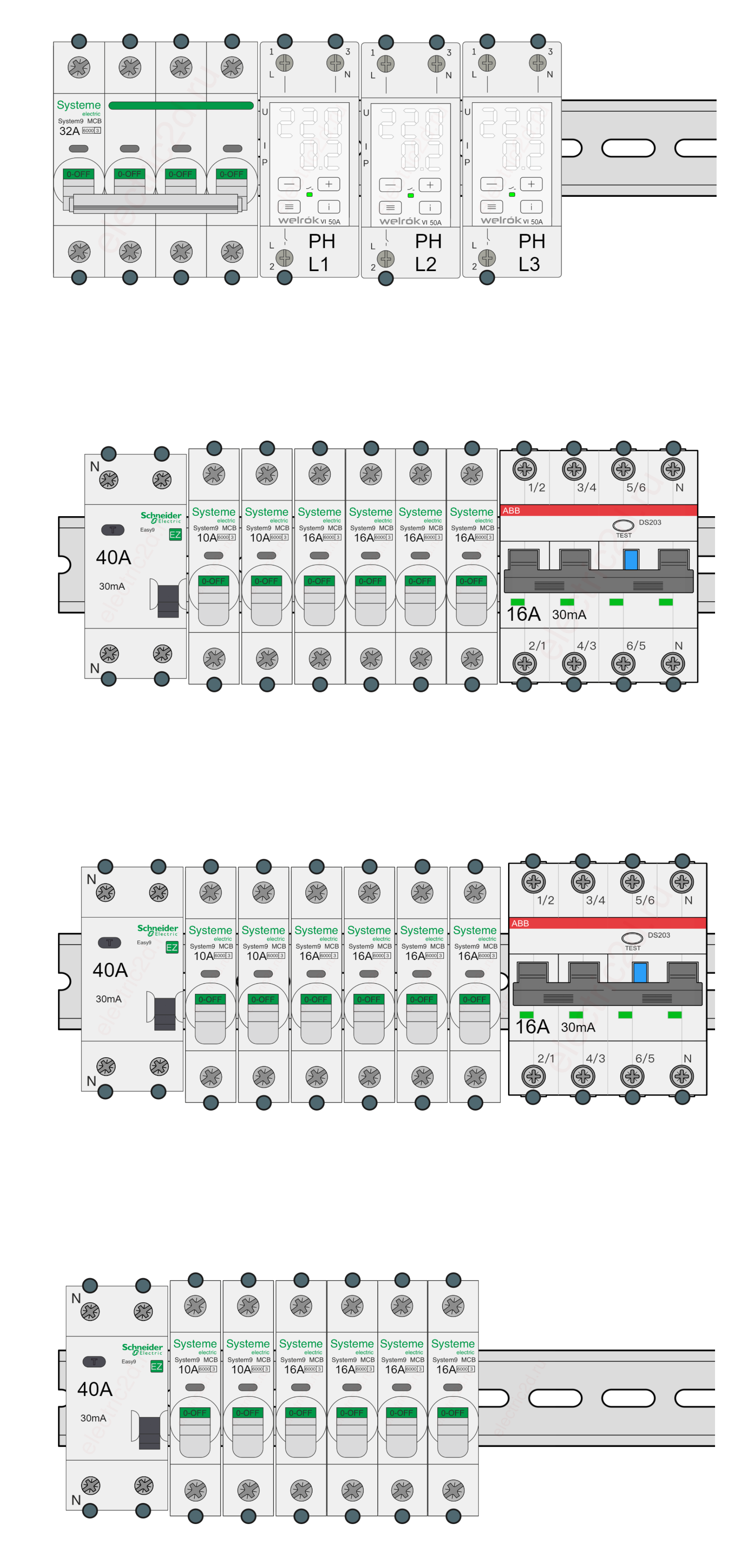

Проект 1438 - квартирный щит_2 dokar, полагаете что-то такое можно организовать?

ВА на входе вполне можно заменить на ВН. Welrok VI-50 на D2-63. Кросс-модуль заменить заменить на шину/блок для нуля.
Вместо двух четырёхполюсных УЗО можно обойтись одним и разместить всё на отдельной рейке - пятой. Два четырёхполюсных автомата - четырёхполюсная гребёнка снизу. Два трёхполюсных - трёхполюсная.
Не видно шин или блоков для распределения нулей после двухполюсных УЗО. Как вариант - двухполюсные автоматы, гребёнки снизу, провода сверху.
Так и не понимаю в чем принципиальная разница - что ВН выдерживает больше циклов "вкл-выкл"? Тем более как я понимаю ВН стоит в эатжном щите.
ВТБ! написал 06.04.2026 в 14:47
Это опять же пока пример-заглушка, показать что РН будет и будет на каждую фазу. Еще смотрю нужно ли мне РН с разрывом нуля и фазы, LN-63 например.
Хотелось бы разделить "тяжелые и мокрые" приборы.

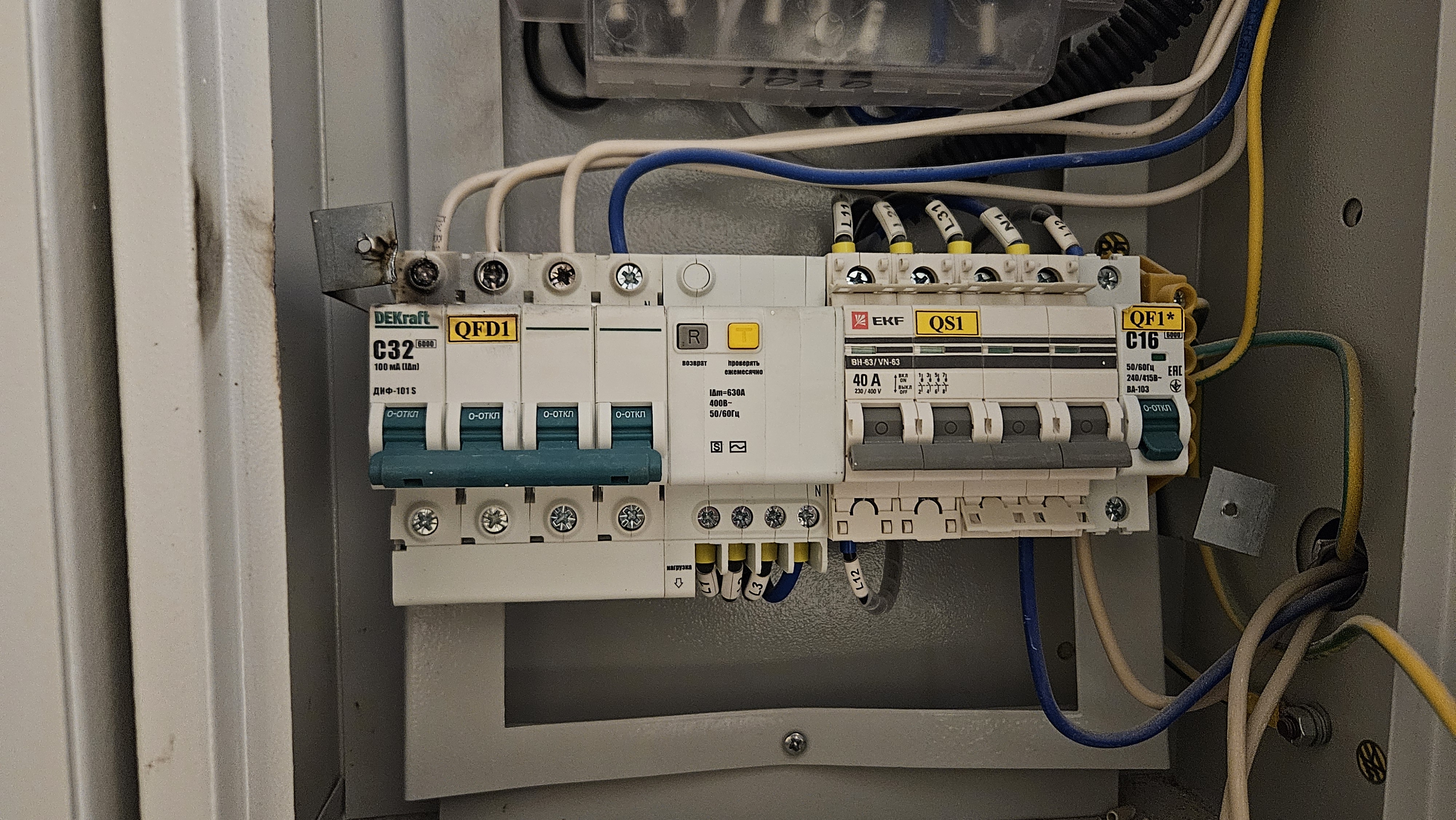

Если уж ЖИРНАЯ.... В этажный щит АББ 750 DR 3П. В квартиином - автомат, не ВН.
1П+N достаточно.

Не планировал трогать этажный щит, но когда добрался и получил ключи обнаружил там вот такое, блин: этажный щитУ меня на верхнем этаже было логово строителей, к счастью не именно в моей квартире :), видимо какие-то шаловливые руки лазили, надеюсь не убило никого.
Ну и не нужны Вам те АВДТ, особенно учитывая, что планируете работать с Сити9... Одно УЗО 4Р и АВ 3Р/4Р
ВН отключается только руками. Его единственная функция на вводе в щит - гарантированно обесточить всё для проведения работ. Понадобится разве что для замены отказавших РН. Ещё для протяжки всех винтов через месяц-другой после монтажа. ВА тоже замечательно со всем этим справится, но он ещё может и сработать при КЗ. Я же говорю - вкусовщина.
DolinEA написал 06.04.2026 в 15:03
Не нужно совершенно, но если и ставить - то только пофазно. Тогда для трёхфазных нагрузок - отдельный D4.
Четырёхполюсные автоматы надёжно их разделят. Откажет один - просто отключите его. Это событие произойдёт может пару раз за двадцать лет, а скорее всего ни разу вообще.
Принимается все что угодно)
Тогда щит 2х4х12: две верхние рейки для вводного автомата и аппаратов для трёхфазных нагрузок; три пары реек для трёх фаз. Для нулевой шины до УЗО место в щите найдётся, фазы на выходах вводного аппарата и однофазных РН разделите с помощью НШВИ(2). Для каждой фазы на одной рейке РН, УЗО и до четырёх двухмодульных ВА, на другой УЗО и до пяти ВА. Это не значит, что вместо 20 запланированных линий нужно сделать 29, просто будет резерв. До - да хоть один отдельный для холодильника.
