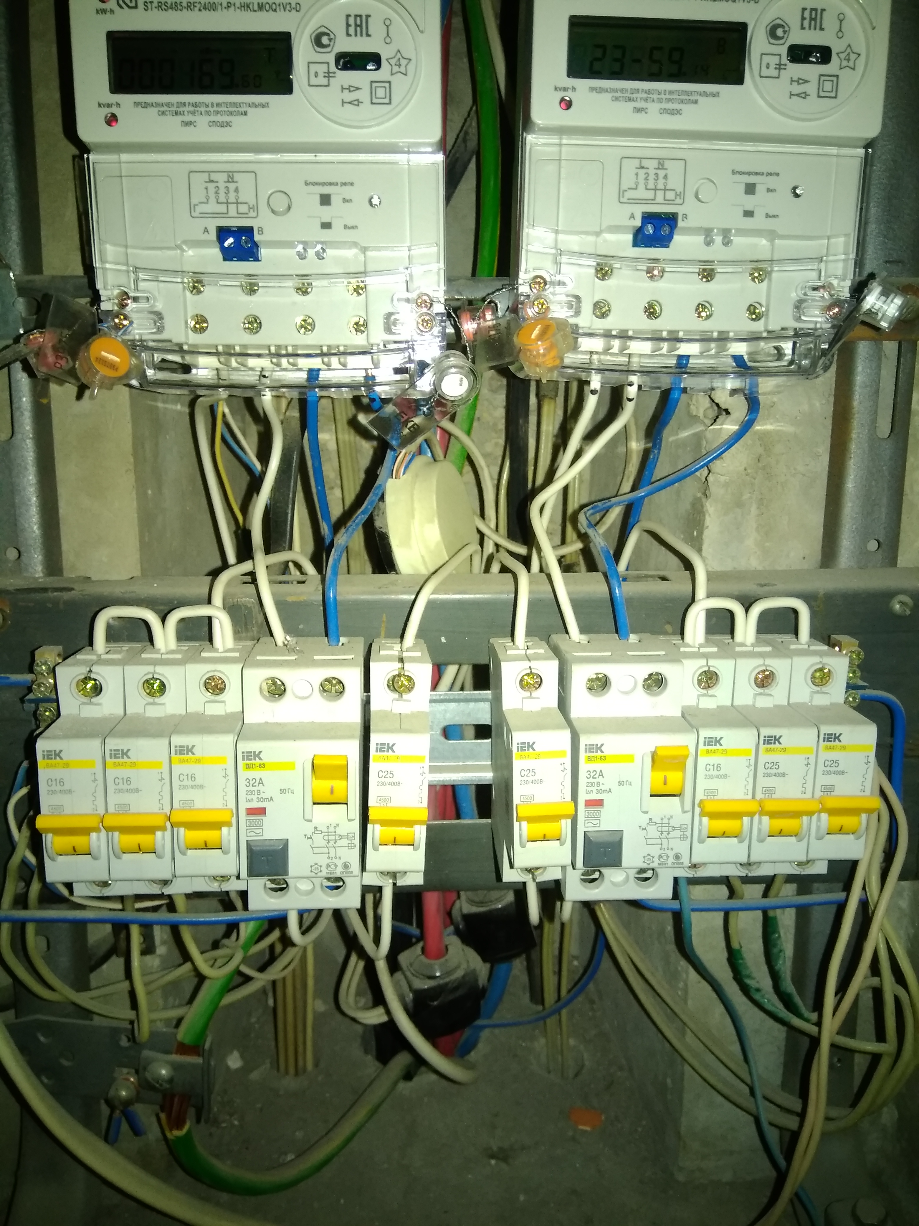

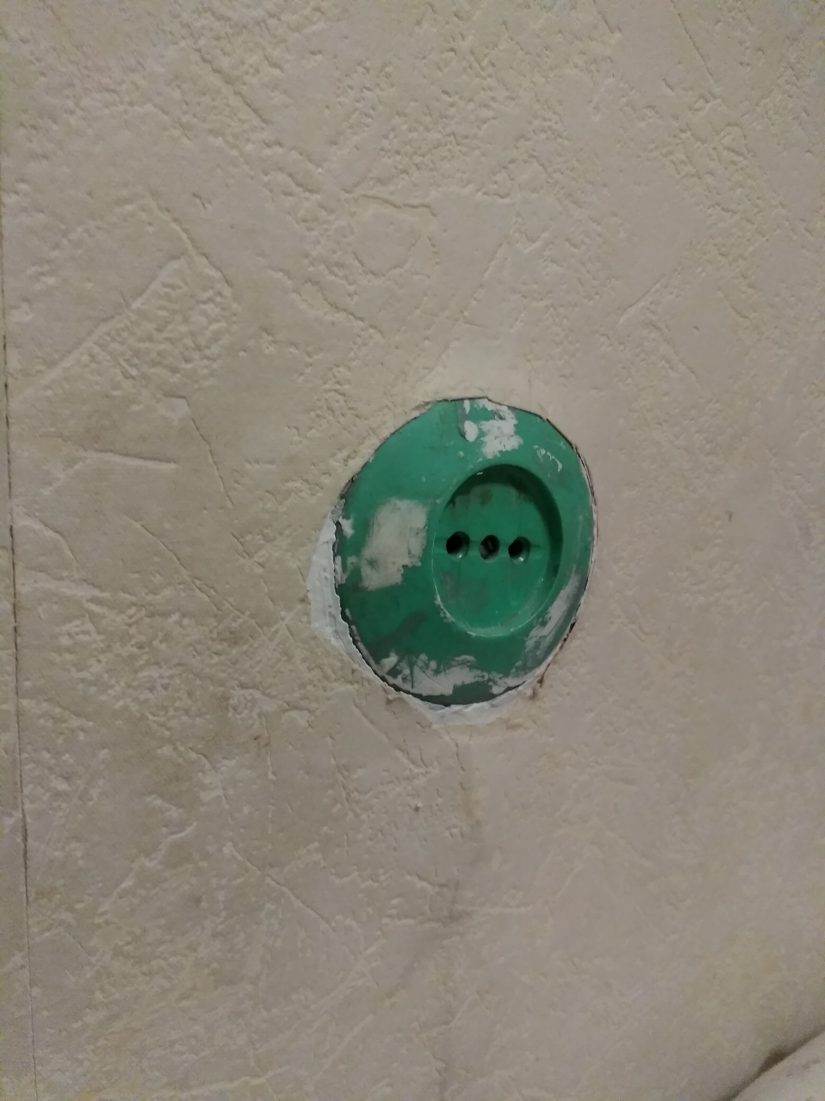

Да. Сижу в лаптях дурак дураком, хоть кто-то ткнет... Щит IMG_20260414_000542Акт разграничения -по отводам. Правильно говорить -"у УК есть дифавтомат". Не у меня, и не УЗО. Напомню, что я собственник одной квартиры с газом, другой с электро, и председатель ЖСК до кучи. Я триедин. И не играю одноходовки. Ход 2. Розеточка. Не моя, из соседней квартиры. Приходилось менять и фотка осталась. IMG_20260414_220912у меня квадратные, но тоже без РЕ. Вопрос -где у меня УЗО????? Я отойду ещё на двое суток, у меня собрание общее в разгаре. Настоящее, не на пеньках. Кто забыл может в Вики посмотреть. На него приходит не электорат, а люди. А ЖСК это островок демократии. Как я отчитываюсь, потом фотку прикреплю если интересно. Штоп сравнить.... За эти пару суток ответите, там предусмотрены ещё два хода.
Что там надо вам объяснить? 1П С25 на вводе (надо 2х полюсный - см ПУЭ)
Вся квартира, включая спальню под УЗО.
sanya1965 написал 15.04.2026 в 17:26
Ход 2. Розеточка. Не моя, из соседней квартиры. Приходилось менять и фотка осталась.у меня квадратные, но тоже без РЕ.
Ну схватитесь вы за шнур с голой фазой, и коснетесь случайно батареи....

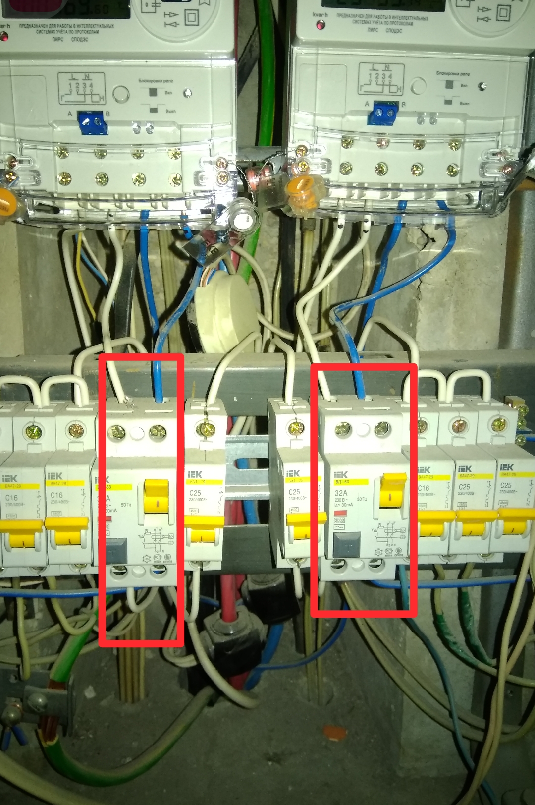

Так покажите фото вашего щита и ваших автоматов.
Если такое же как этот щит - то вот - ткну рамочкой.
Screenshot_20260415-174312
Нажмите кнопку тест - розетки отключаться в спальне?
Если да - это УЗО и для розеток спальни. Если нет - розетки питаются от соседа)
