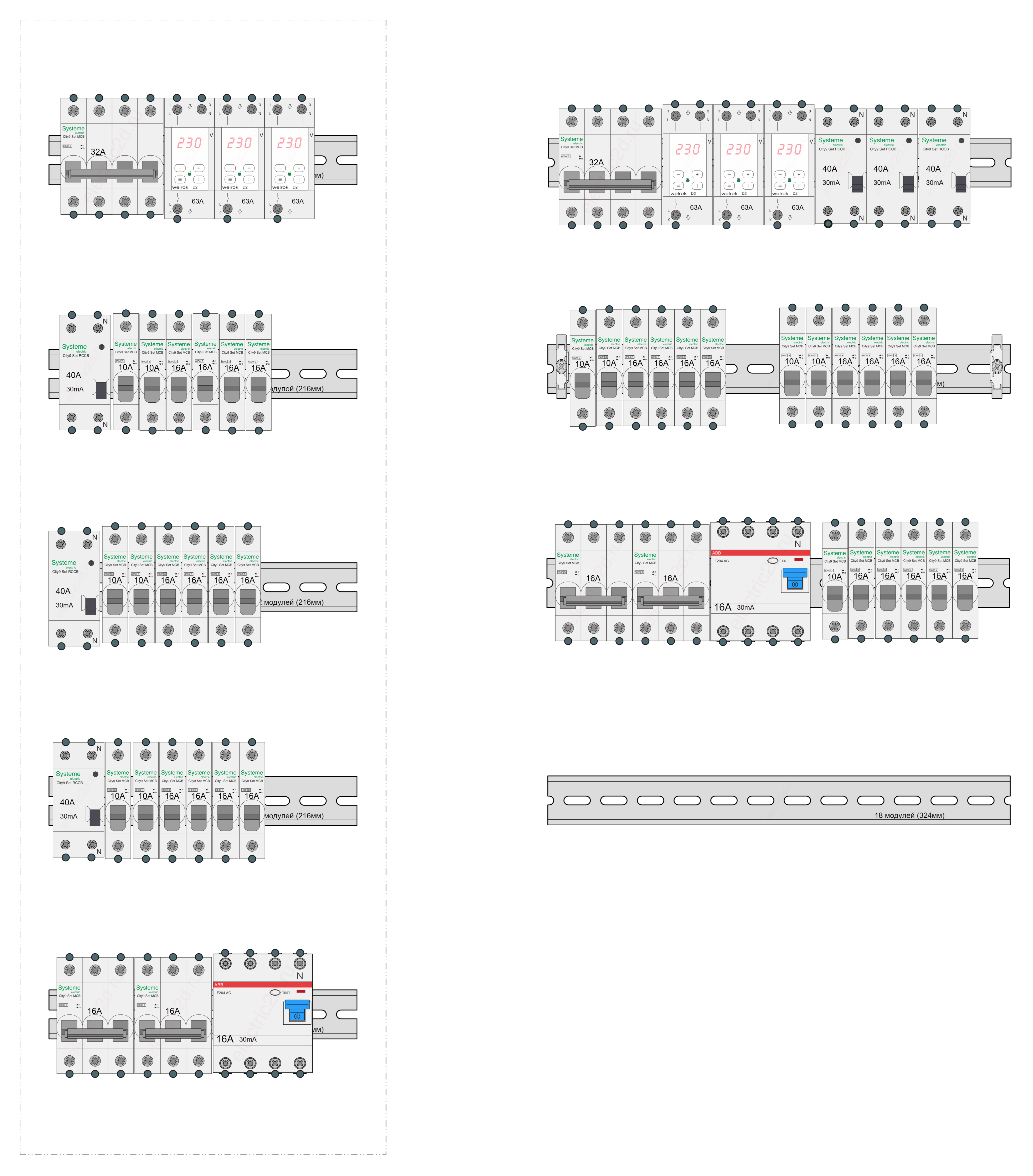

15.04.2026 в 16:10:03
MaSeVi написал 15.04.2026 в 16:00
А для чего выкусывать, если и так в 2Р зубцы через один.
Тупанул, выкусывать из 1Р или достать из 2Р одну рейку.
Я-то думал, одно шиной нули РКН и УЗО: в этом случае не получится...
Это было бы здорово, но т.к. у РН и УЗО нули в разных местах то да, не получится. Просто я рейкам/шинам больше доверяю чем петле из проводов под НШВИ.

DolinEA написал 15.04.2026 в 13:52
Ноль на УЗО от EKF слева
На второй рейке можно сделать зазор между двумя группами. Два модуля, к примеру, или один. Да хоть половинку или полтора.

15.04.2026 в 16:18:41
ВТБ!, вроде такого? 65465465
Сообщений: 137757
15.04.2026 в 16:21:40
DolinEA написал 15.04.2026 в 16:18
ВТБ!, вроде такого?
Высоты клемм совпадают?

15.04.2026 в 16:23:03
BV, пока не знаю, надеюсь что да. Модулька ещё в пути

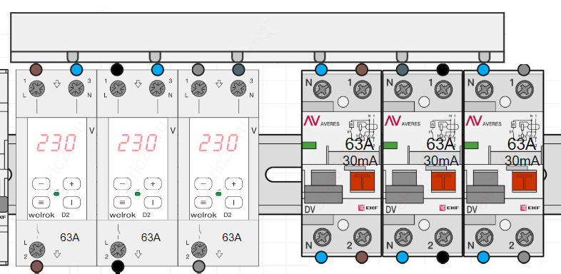

DolinEA написал 15.04.2026 в 15:12
И я не очень понимаю чем плоха нулевая шина сверху? Она уже есть в щите, хорошего качества.
Она всем хороша и смысла от неё отказываться не видно. Это когда щит забит под завязку, тогда приходится исхитрятся. Или когда нулевая шина сомнительного качества с неаккуратными торцами винтов и срывающейся резьбой.

15.04.2026 в 16:25:19
вроде такого?
Я имел ввиду рейку, на которой два УЗО. Просто раздвинуть одну фазу от другой.
А РН с УЗО соединять... Стрелочку на РН видно?

15.04.2026 в 16:31:04
ВТБ! написал 15.04.2026 в 16:23
Так и предлагался 5х12. :)
5*12 получается гораздо более плотным, свободное место вроде и есть, но ничего крупнее 2Р уже и не поставить. 0002

15.04.2026 в 16:34:50
ВТБ! написал 15.04.2026 в 16:25
У меня нет такой рейки. На второй рейке две группы АВ отодвинуты. В теории можно все автоматы на одну рейку впихнуть, их как раз 18, но не хочется.
Не мой случай все же. Щит на 72м, забит максимум на 75%, нулевая шина от щита ABB'шная. Ниша готова, выглядит вот так: Ниша_001

15.04.2026 в 16:36:47
BV написал 15.04.2026 в 14:24
а сверху может и получится поставить трехфазную шину
Шина N-L1-L2-L3-N-L1-N-L2-N-L3? Ради одной тройки аппаратов?! Я тут не один большой затейник! :)
