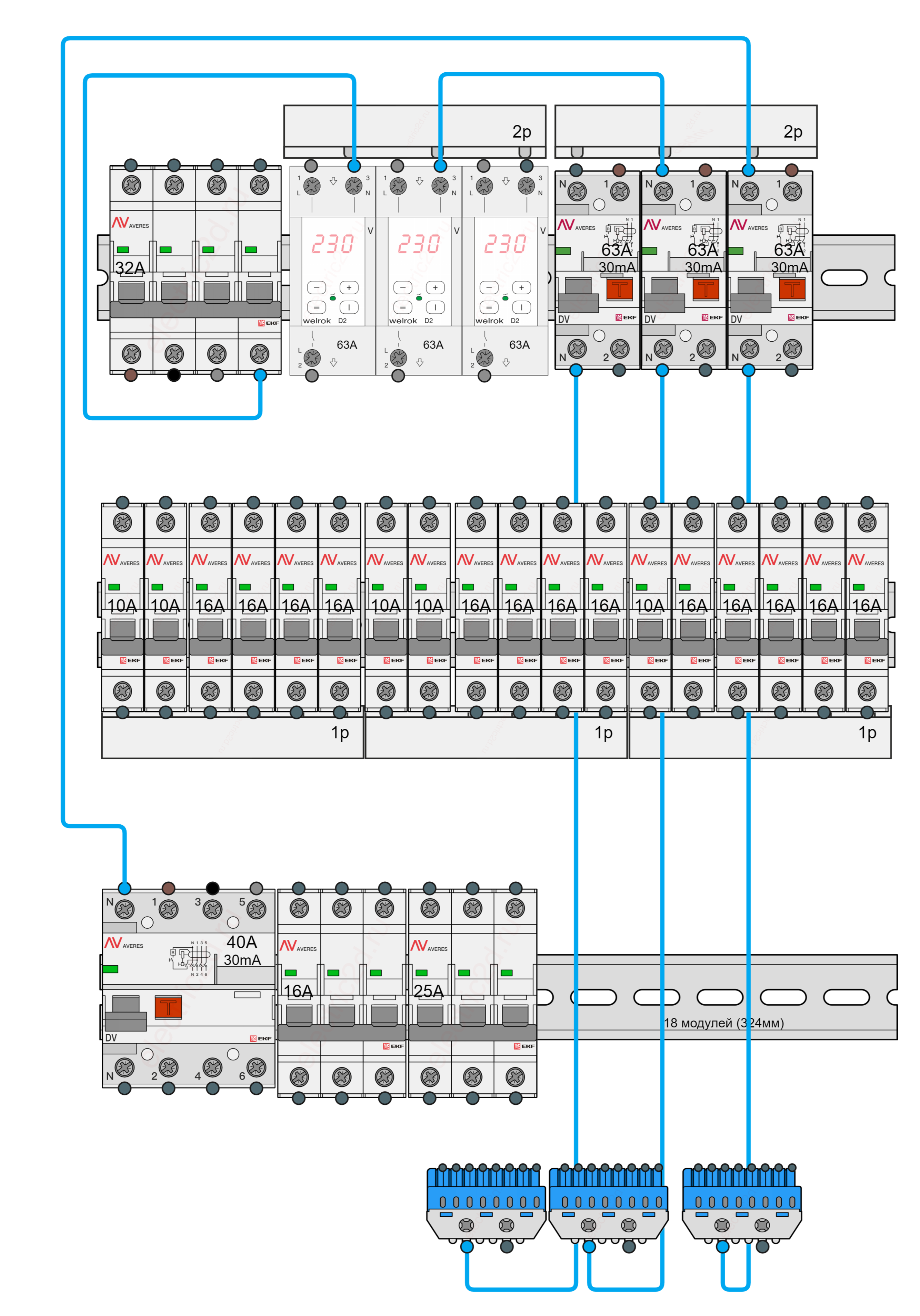

Получилось как-то подозрительно мало проводов внутри щита (ПуВГ) - 11 штук N и 6 к фазам.
  1. От вводного АВ 3 шт. до РН и 1 шт. в верхнюю N шину - 4 шт.
  2. От каждого из РН до верхней N шины - 3 шт.
  3. От каждого из УЗО до верхней N шины - 4 шт.
  4. От каждого из УЗО до своей нижней N шины - 3 шт.
  5. От каждого 1P УЗО до РН - 3 шт.
  6. От 3P УЗО до РН - 3 шт.
5 и 6 у РН обжаты в один НШВИ-2.

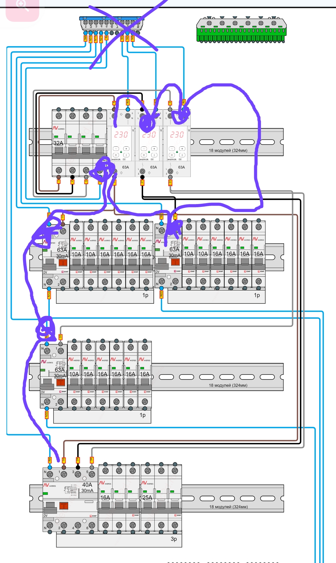

DolinEA, Screenshot_20260415-1412026шт НШВИ-2 заменят нулевую шину вверху и будет меньше проводов.
Внизу нет шины земля.
dokar написал 15.04.2026 в 14:00
будете читать щит как европейскую книгу. )
Тогда и вводной автомат запитывать снизу, а сверху может и получится поставить трехфазную шину. (... не знаю, совпадет высота клемм или нет)
Ну и я бы делал щит на 3х динрейках

BV написал 15.04.2026 в 14:24
PE схематично не указан пока что.
Хмм, подумаю, спасибо.
Тогда он будет плотно забит, не хочется такого. Да и разница в цене почти что отсутсвтует.
MaSeVi написал 15.04.2026 в 14:32
Извините, но жутко нерационально ((
Подскажите как лучше. Поставить все три УЗО рядом и от них к блокам АВ?
Проект 1438 - квартирный щит_v5_EKF_2

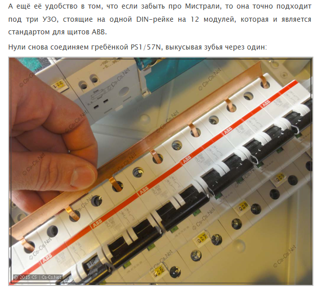

BV, не проще ли тогда не городить огромный мега-провод из 6 НШВИ-2, а соединить три РН и три УЗО 2P шинкой (удалив одну из шин), а уже между собой проводами с одинарным НВШИ? 234987437292 И я не очень понимаю чем плоха нулевая шина сверху? Она уже есть в щите, хорошего качества.

DolinEA написал 15.04.2026 в 14:44
Вооот!!! Именно так
DolinEA написал 15.04.2026 в 15:12
Не получится

MaSeVi написал 15.04.2026 в 15:26
Не получится
Почему? Может я не так выразился - взять две 2Р шинки, выкусив зубья через один и завести одну в ряд трех РН, а одну в ряд трех УЗО. 1111111

DolinEA написал 15.04.2026 в 15:43
А для чего выкусывать, если и так в 2Р зубцы через один. Вы имеете в виду "пилить" ноль? Я-то думал, одно шиной нули РКН и УЗО: в этом случае не получится...
