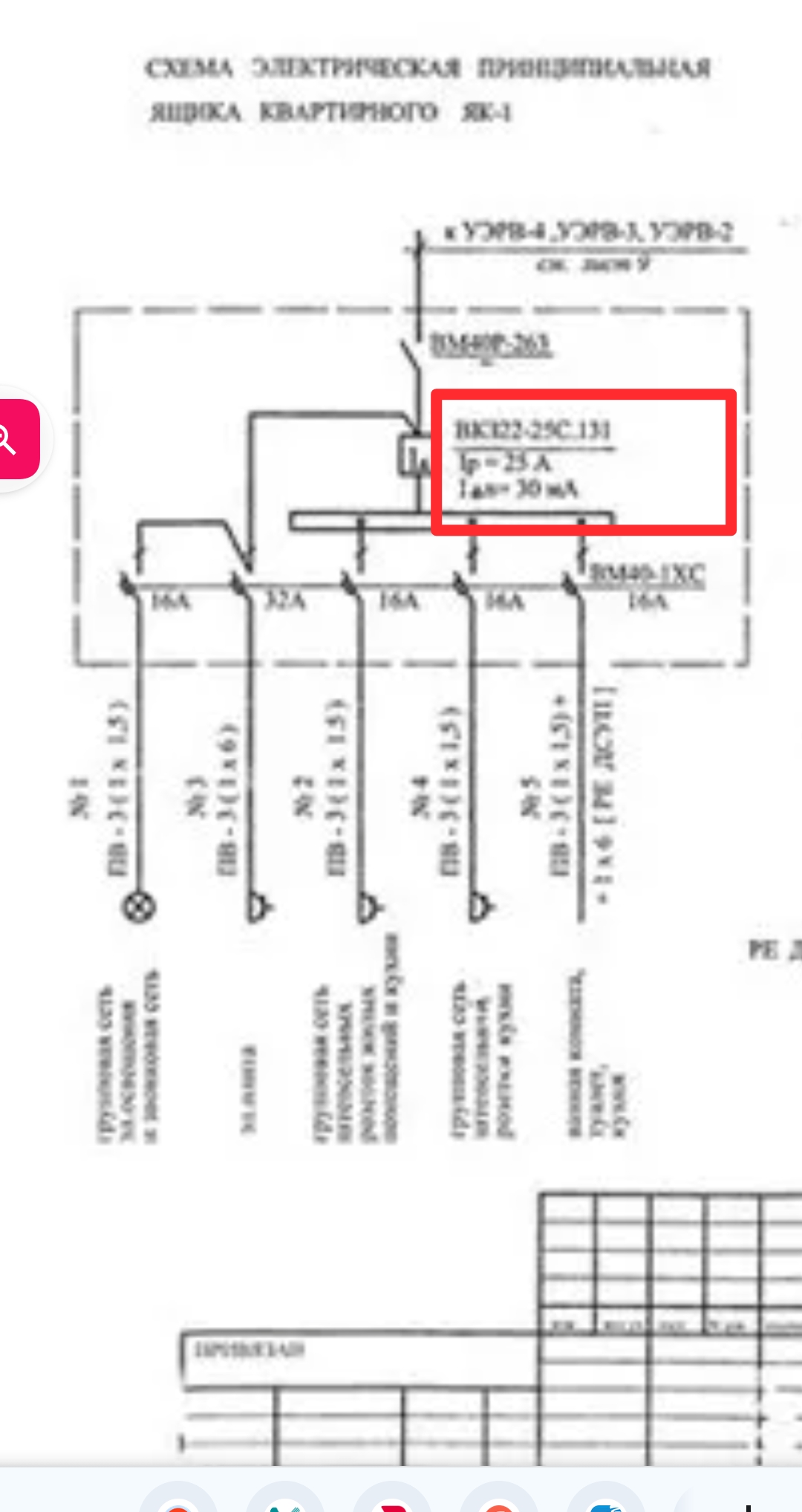

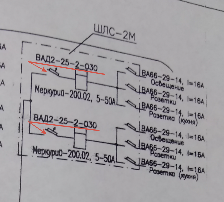

Я выложил проект МНИИТЭП вообще без УЗО.
Посмотрите таки схему....
Вам уже на это ответили - что там УЗО совмещенное с автоматом ВАД-2 установлено на ВСЮ квартиру, и соответственно НА ВСЕ РОЗЕТКИ, и это не противоречит одному из пунктов ПУЭ.
sanya1965 написал 13.04.2026 в 13:40
внизу справа п.4. так должны все делать.
И что? В перфораторах нет земли и двойная изоляция. Но каким боком это к ПУЭ и к УЗО? Это такая причинно следственная связь?)
схему зажали,
Screenshot_20260413-144228 Первые две линии без УЗО - освещение и электроплита.
но я натурное уже показывал.
Искать долго. Если не трудно - повторите пожалуйста.

sanya1965 написал 11.04.2026 в 18:26
Есть щит ЯК. Есть автоматы ИЭК. УЗО только в мокрую зону
Давайте еще раз посмотрим ВНИМАТЕЛЬНО!!! на схему этого ящика:
Screenshot_20260413-144228сорри за плохое изображение - первые две линии - освещение и электроплита.
Где там УЗО только на МОКРУЮ ЗОНУ?
BV написал 13.04.2026 в 07:05
sanya1965 написал 13.04.2026 в 01:35
Веселые картинки
По веселым картинкам УЗО в гостиной и спальне находится в зоне действия УЗО 30ма ?
Да/нет?
Вы можете просто ответить на вопросы не увиливая... По всем веселым картинкам, которые вы и и я выложили: 1. Есть ли на них УЗО только на мокрую зону? 2. Розетки спальни, гостиной находятся под защитой УЗО 30ма?
Я выложил проект МНИИТЭП вообще без УЗО. Принят госкомиссией. Разработан в 2008. Реализован в 2013.
Надо непременно носом ткнуть в УЗО? Сами отыскать — никак? Госкомиссия, вон, справилась )))
2026-04-13_17-47-22 В проекте МНИИТЭП каждая квартира, как можно видеть из схемы, находится полностью под защитой УДТ, выполняющего функции УЗО 30мА и вводного автомата С25А в одном флаконе, и установленного еще до счетчика. И все розетки, и все лампочки во всех помещениях — под защитой узо, строго по нормам. 2026-04-13_08-22-03
