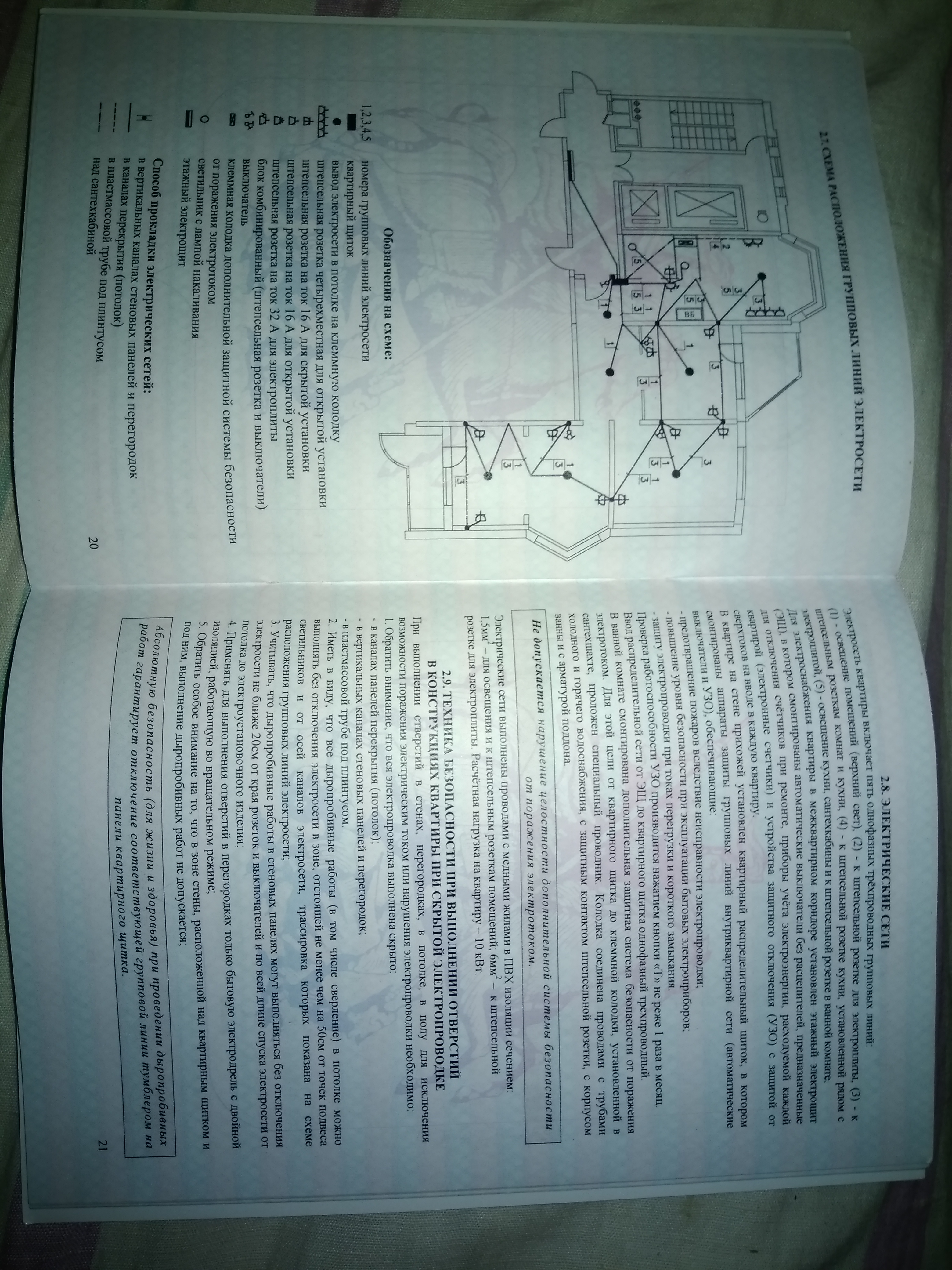

sanya1965
sanya1965
Регистрация: 15.10.2007
Сообщений: 21814
13.04.2026 в 13:40:19
BV написал 13.04.2026 в 10:06
Не могу понять, почему п7.1.79 ПУЭ проходит мимо вашего сознания?
Когда читаешь документ, там есть связь между страницами и другими абзацами. Нельзя выдирать кусок без контекста. Отслеживание причинно-следственных связей является главным признаком психического здоровья человека. Я выложил проект МНИИТЭП вообще без УЗО. Принят госкомиссией. Разработан в 2008. Реализован в 2013. Вот электрика П-44т с одним УЗО IMG_20260413_052915внизу справа п.4. так должны все делать. из техпаспорта квартиры вот такого IMG_20260413_053039схему зажали, но я натурное уже показывал.
sanya1965
sanya1965
Сообщений: 21814
13.04.2026 в 13:42:43
BV написал 13.04.2026 в 11:25
не все монтажники озаботились изучением нормативки
Я показываю не монтажников. А МНИИТЭП. У них всё в порядке с нормативкой, не переживайте за них, и спите спокойно.

13.04.2026 в 13:53:13
Абзац 2. Внимательно читаем.
