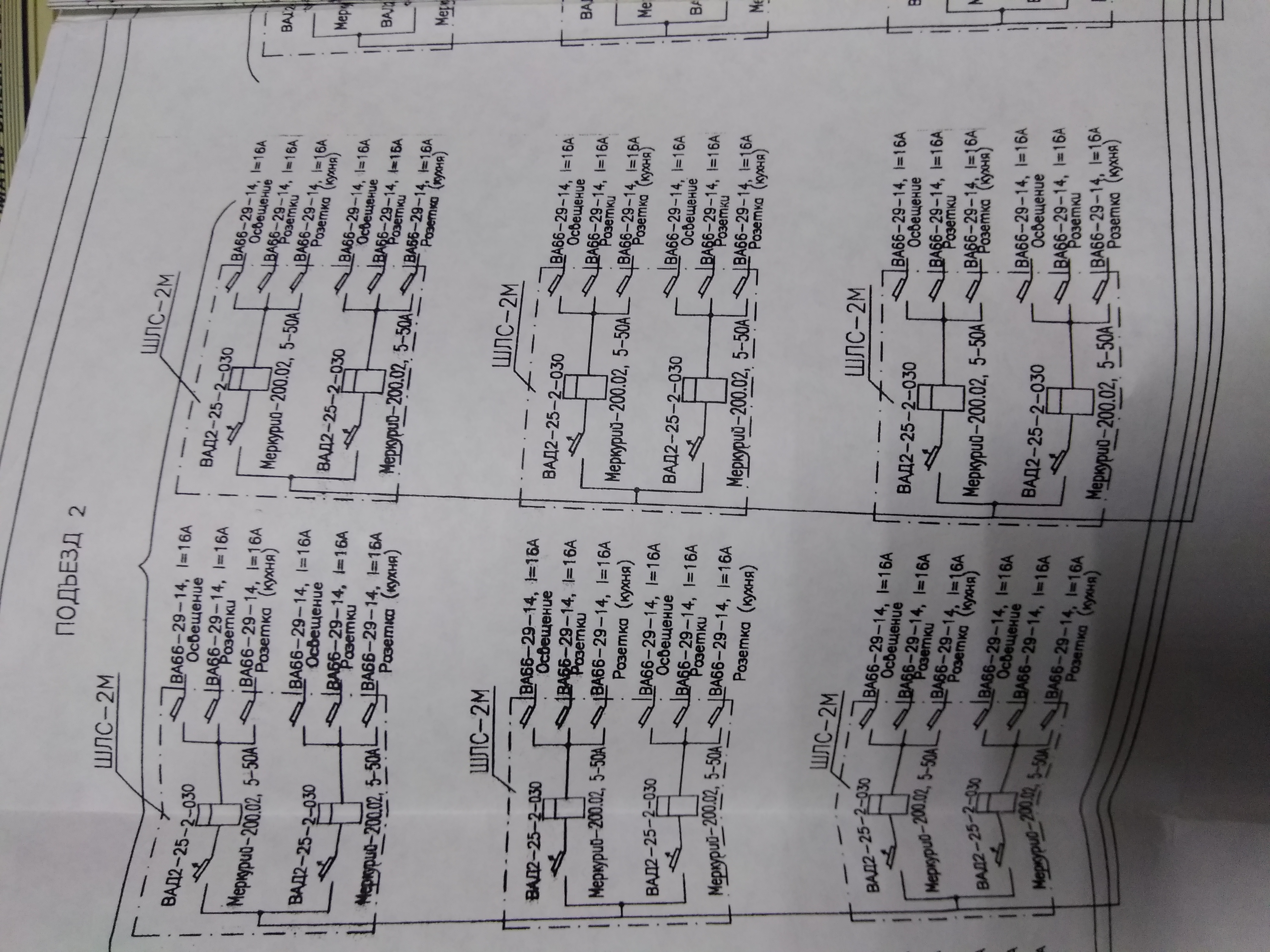

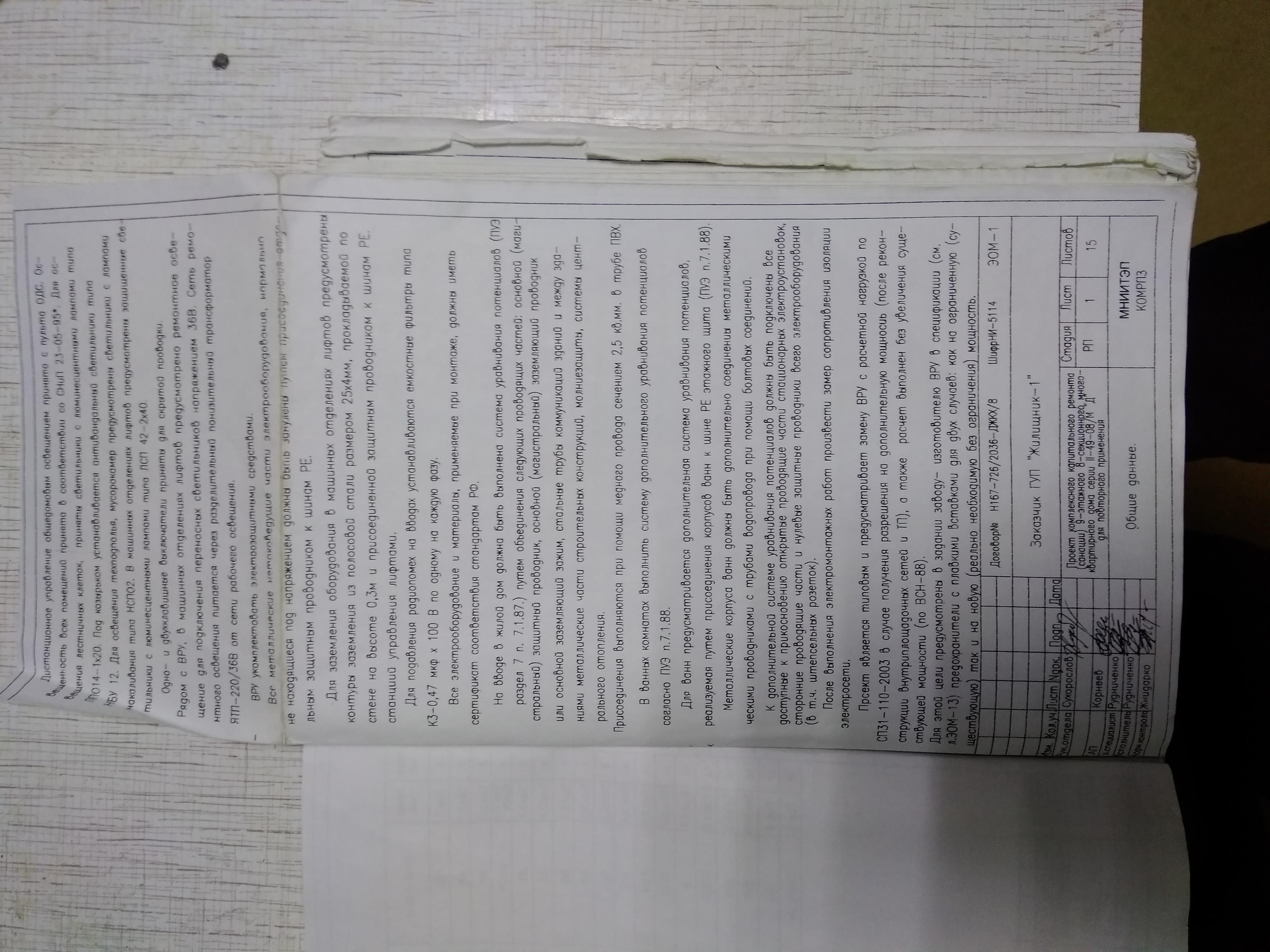

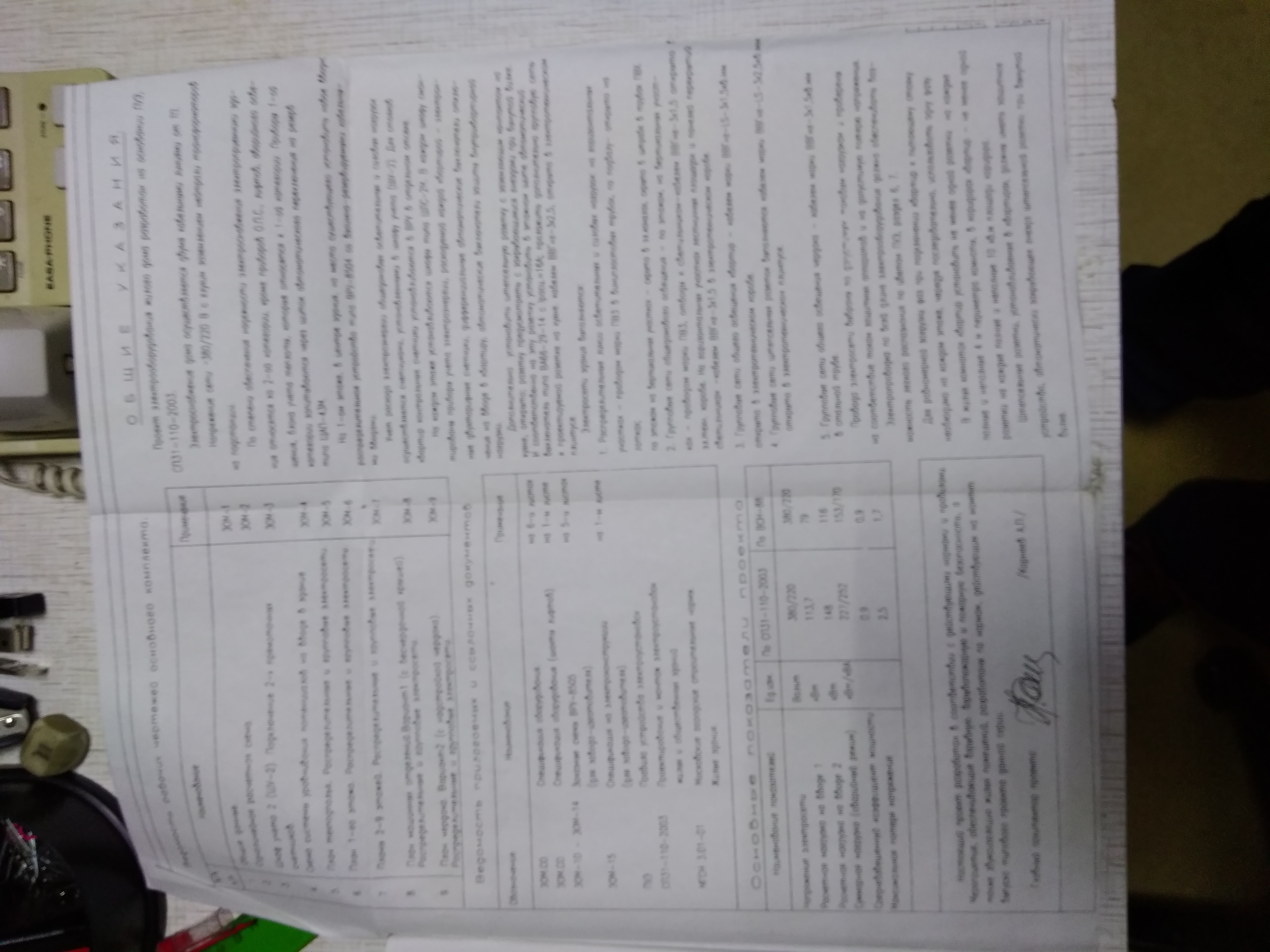

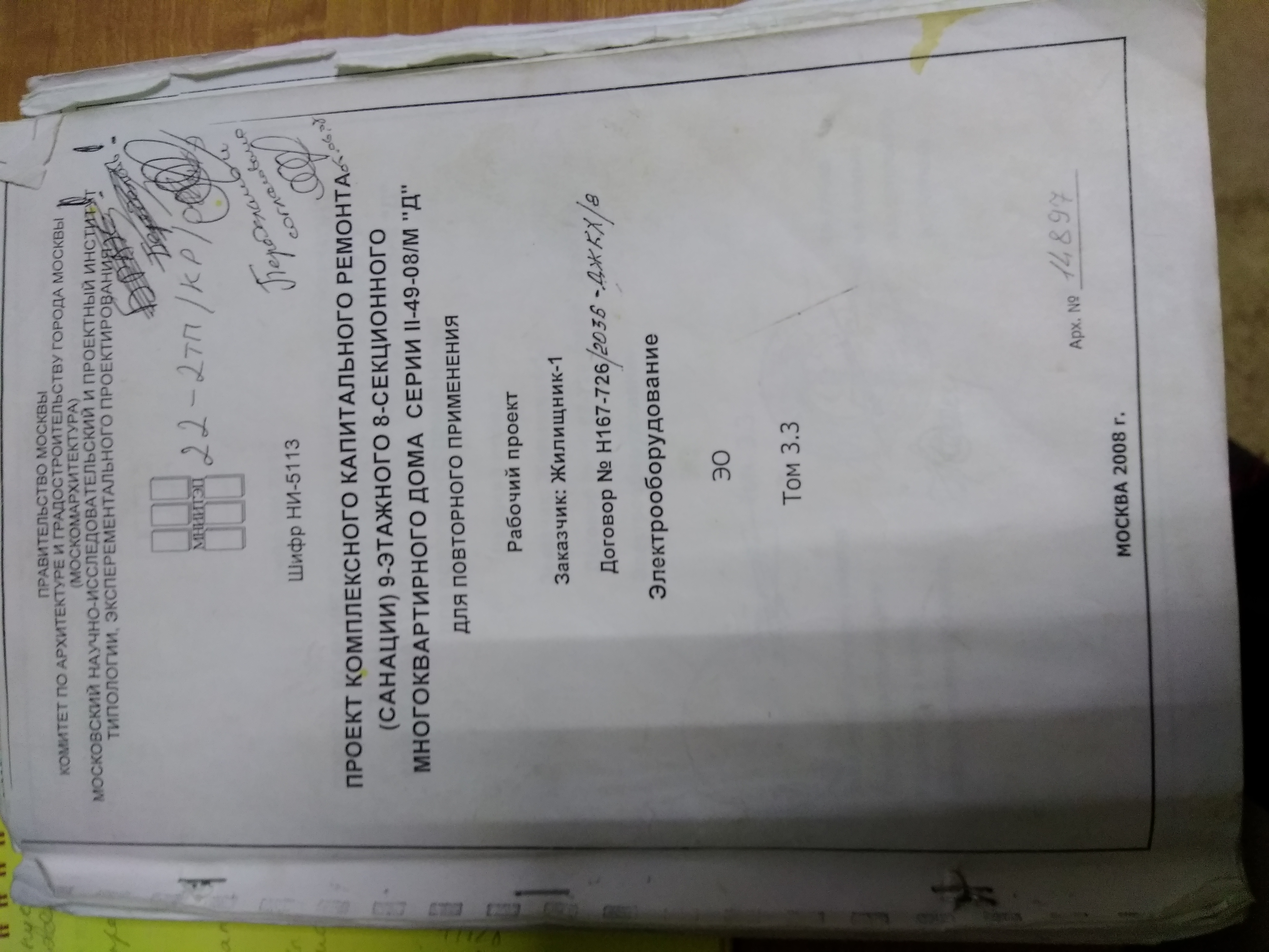

13.04.2026 в 01:35:43
Веселые картинки IMG_20260413_012717IMG_20260413_012828IMG_20260413_012949IMG_20260413_013022к сожалению не могу повернуть в телефоне. Но уж лучше так, чем от других вообще никак. Про ПУЭ и собственников в моем доме. Я им даю выкопировку, и далее они сами разбираются. Заставлять не могу. Выглядеть идиотом не могу себе позволить. Они весьма умные.

sanya1965, своим глазам не верю. Это что, поквартирная однолинейка? Где тогда номера квартир? Может, ты неправильные листы показал, или не все?
sanya1965
sanya1965
Регистрация: 15.10.2007
Сообщений: 21909
13.04.2026 в 03:51:27
В разделе "Электрооборудование" 86 страниц. Демо версию выложил.

sanya1965 написал 13.04.2026 в 01:35
Веселые картинки
По веселым картинкам УЗО в гостиной и спальне находится в зоне действия УЗО 30ма ? Да/нет?
