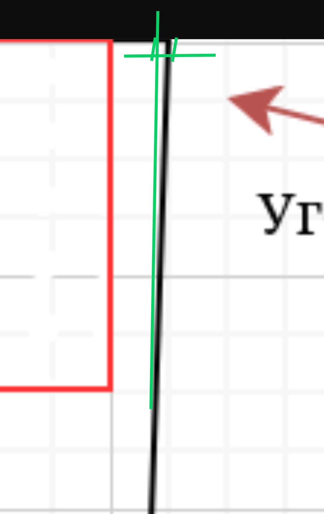

lemmy_kmScreenshot_20260424-114922сколько мм получится в углу? Если зеленая линия паралельна короткой стороне мебели? По вертикали ровно?

BV, около 4-5 мм. Вертикаль можно сказать что ровная.

Забейте на это. Ну можно плавно вывести базовой шпатлевкой вертикальную полосу 50-60см , толщиной в углу 4мм, а ближе к нам ноль. Но... зачем? Щели не видно будет.
Если шкаф купе без каркаса - ну может полку упилить чуть, если очень нужен перфекционизм.

а излом стены не будет бросаться в глаза? планирую натяжной потолок
Но... зачем?
внутренний перфекционизм :)

Так не делайте излом. Плавно выведите, чтобы профиль прижался крепежом и повторил неровность стены. Проще - ничего не шпаклевать. Оставить как есть

Внутренний перфекционизм получит под дых как только поставите мебель. ВНЕЗАПНО окажется что зазор в пару мм из-за кривого угла ничто по сравнению с косым зазором из-за не совсем вертикальной, или не совсем плоской стены.

Если мебель (как нарисовано) - от стенки до стенки, то я бы выравнивал только часть стены где будет мебель, если хочется идеального примыкания, но не 6 метров.
