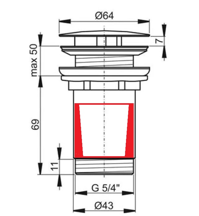

Вадим М написал 24.08.2023 в 18:17 > BV написал: > Вадим М, есть пример штатного изделия где грибок ставится в конус?

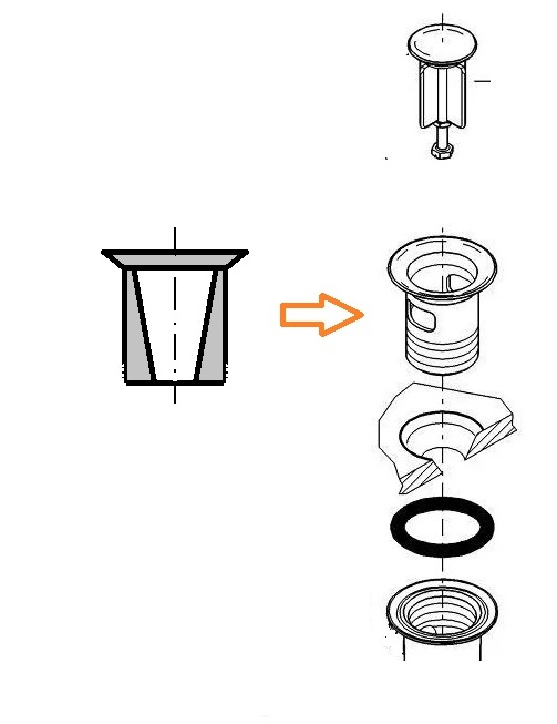

Не встречал. > Эскиз того, чтобы хотели выточить, например с нажимным грибком, или любым закрываемым, отличным от тупо пробки.

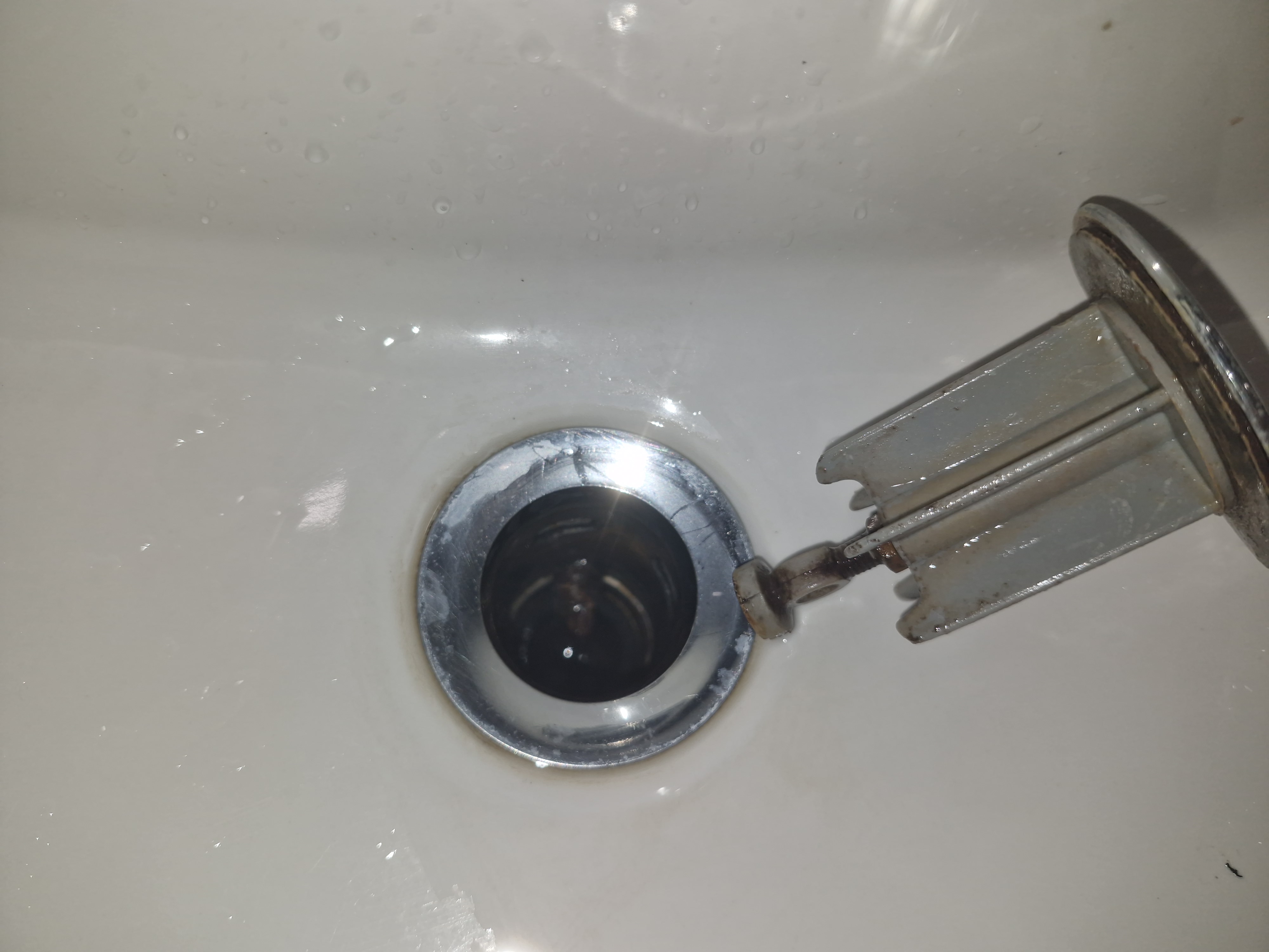

Указанную стрелкой деталь я бы заменил на немного коническую, в которую встанет штатный грибок.image Закрывать раковину не вижу причин при отечественном менталитете: у нас, по-моему, даже малообеспеченные слои, не умываются из наполненной чаши и ноги потом ещё этой водой не моют. Постирать что-то мелкое - пробки достаточно.

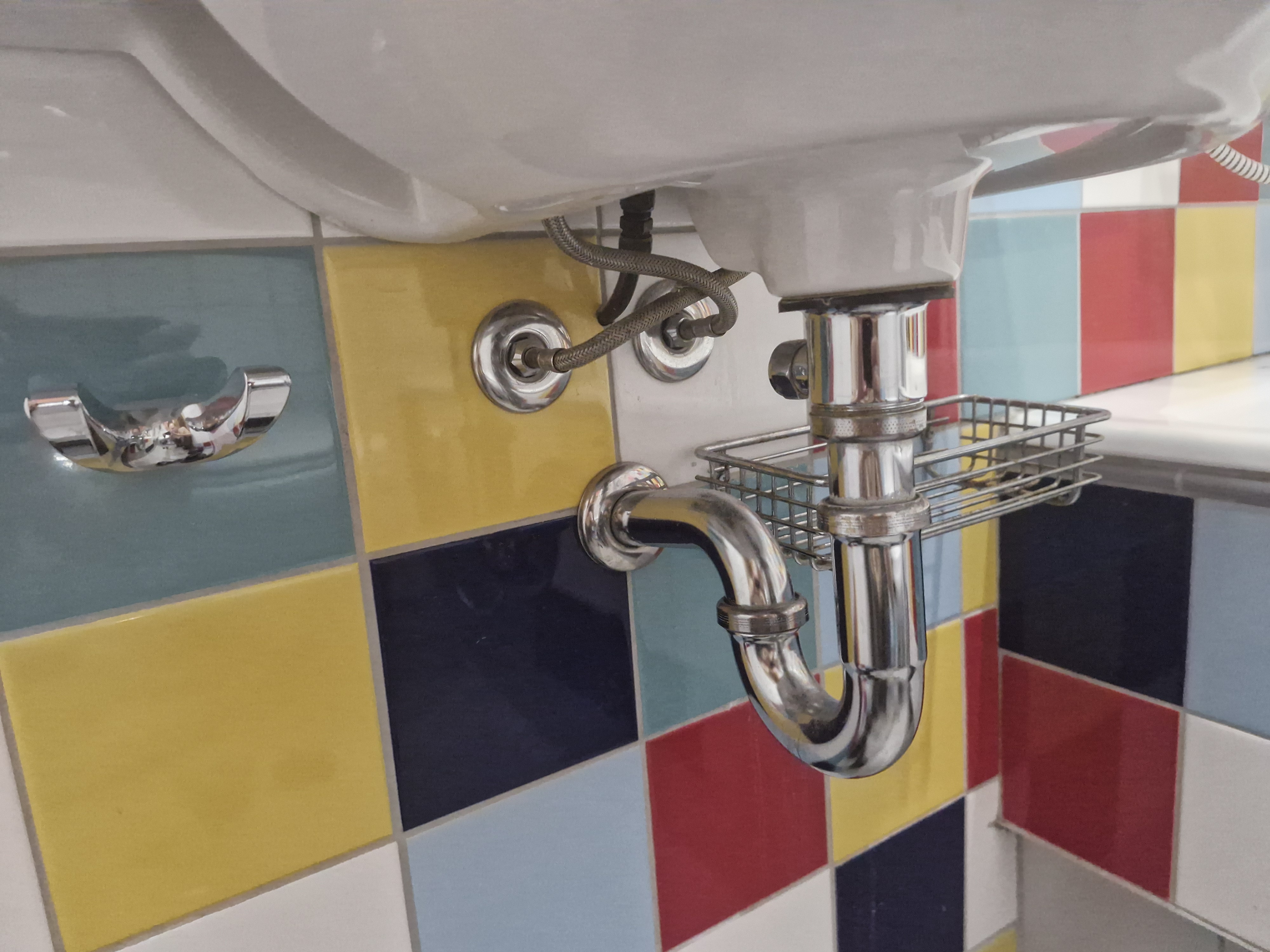

Давно хотел выточить такую коническую вставку, чтобы убрать штырь в просвете выпуска, задерживающий главным образом волосы. Теперь наконец такая возможность появилась. Не токарный станок приобрёл, но 3D-принтер.) Для того, чтобы напечатать такую деталь (пластиковую вставку - красным цветом выделил), нужно точно измерить внутренние размеры просвета:100028612304b1Очень не хочется разбирать сифон. Может быть, есть какие-то хитрости, как измерить внутренний диаметр прямо со стороны раковины?))10000473291000047327

Ковальски! Варианты?! МалкаШтангенМикрометр

kolokol888,  таких инструментов, увы, у меня нет...

37,5 мм
Вадим М
Вадим М
Регистрация: 09.03.2011
Сообщений: 8971
26.04.2026 в 13:13:39
sereza написал 26.04.2026 в 13:10
37,5 мм
Внутренний диаметр?
sereza
sereza
Ментор
Регистрация: 05.11.2010
Сообщений: 6649
26.04.2026 в 13:15:19
да
Вадим М
Вадим М
Сообщений: 8971
26.04.2026 в 13:21:31
sereza, спасибо, попробую напечатать с таким размером. Сифон, несмотря на то, что "Viega", сделан из подобия фольги. Трудно герметизируется, а гайки легко трескаются.

Вадим М написал 26.04.2026 в 12:33
Проволоку согнуть и засунуть. Линейка хотя бы есть?)))

Вадим М, что мешает сделать затычке огранилитель опускания? Кольцо и три луча ребра.

BV написал 26.04.2026 в 13:57
Допуск в миллиметр будет большеват.
Линейка есть, да.

BV написал 26.04.2026 в 14:38
Можете эскиз показать?
