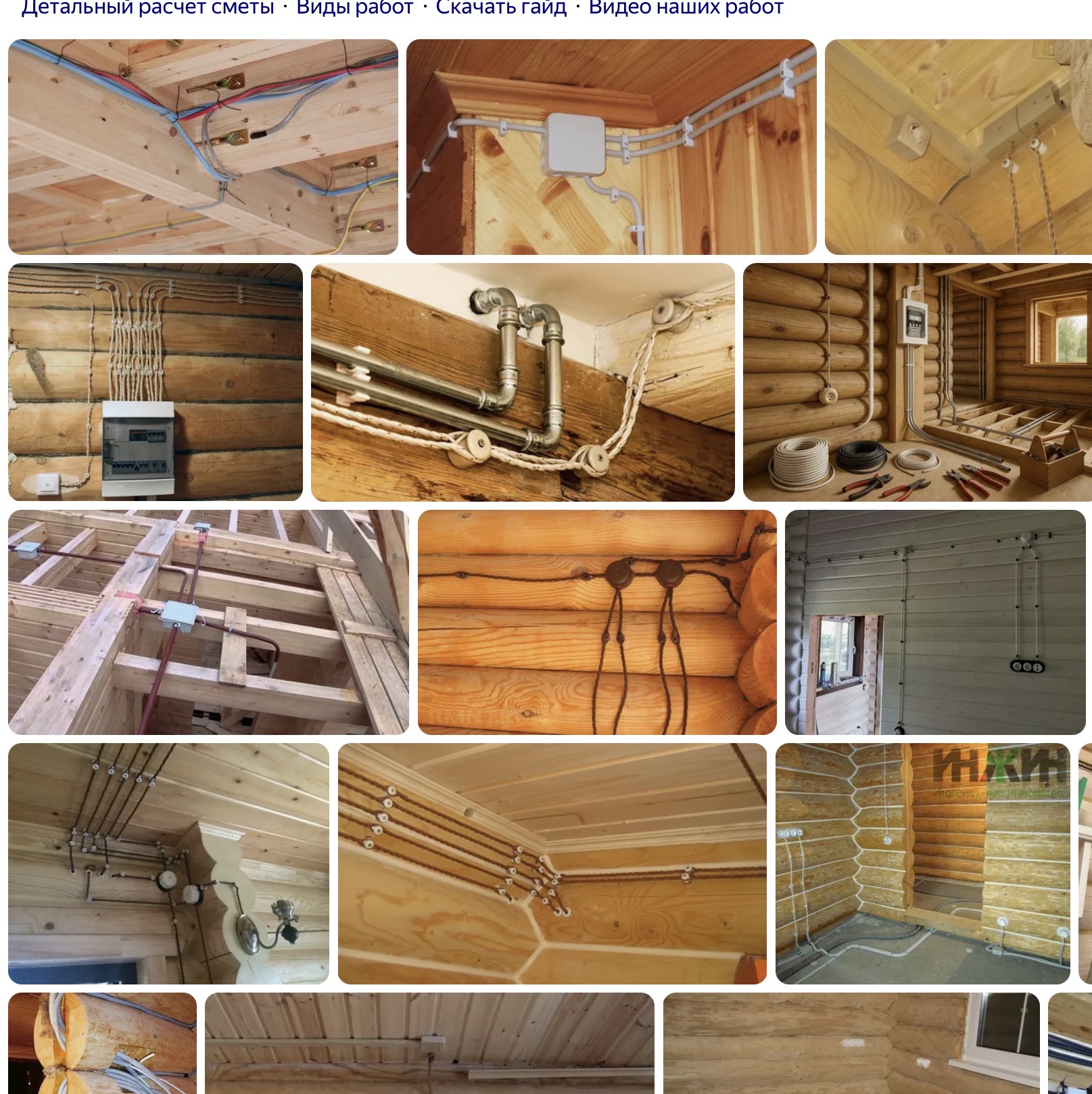

BV,  Слишком много условий:
  • Главный риск — обрыв PEN на магистрали (типично на ВЛ): «плавающий ноль», опасный потенциал на корпусах, перекосы напряжений.
  • Требуются: правильное разделение PEN→PE+N на вводе, повторные заземления PEN, качественная ГЗШ и уравнивание потенциалов.
  • Внутри дома — строго 5-проводка, запрещено где-либо повторно объединять N и PE.
Это только навскидку. Неисправность приборов защиты отдельный вопрос. Напомните, а зачем там железная труба? У меня в бытовке проводка 30 лет просто проводка, местами пластиковая гофра. Почему ее не едят мыши? Поиск «проводка в деревянном доме» выдает картики IMG_3502 преимущественно просто проводка -они все дураки и забыли проконсультироваться? Вы бы им прописали трубу и TNCS - это понтяно, но зачем?

MADONNA написал 10.05.2026 в 10:20
Я давно уже вам прописал, что не надо за меня выдумывать.
На большинстве картинок проводка проложена открыто. Дураки не понимают предмет обсуждения.

BV написал 10.05.2026 в 16:07
Справедливости ради, в бревенчатом доме трудно сделать скрытую проводку.
