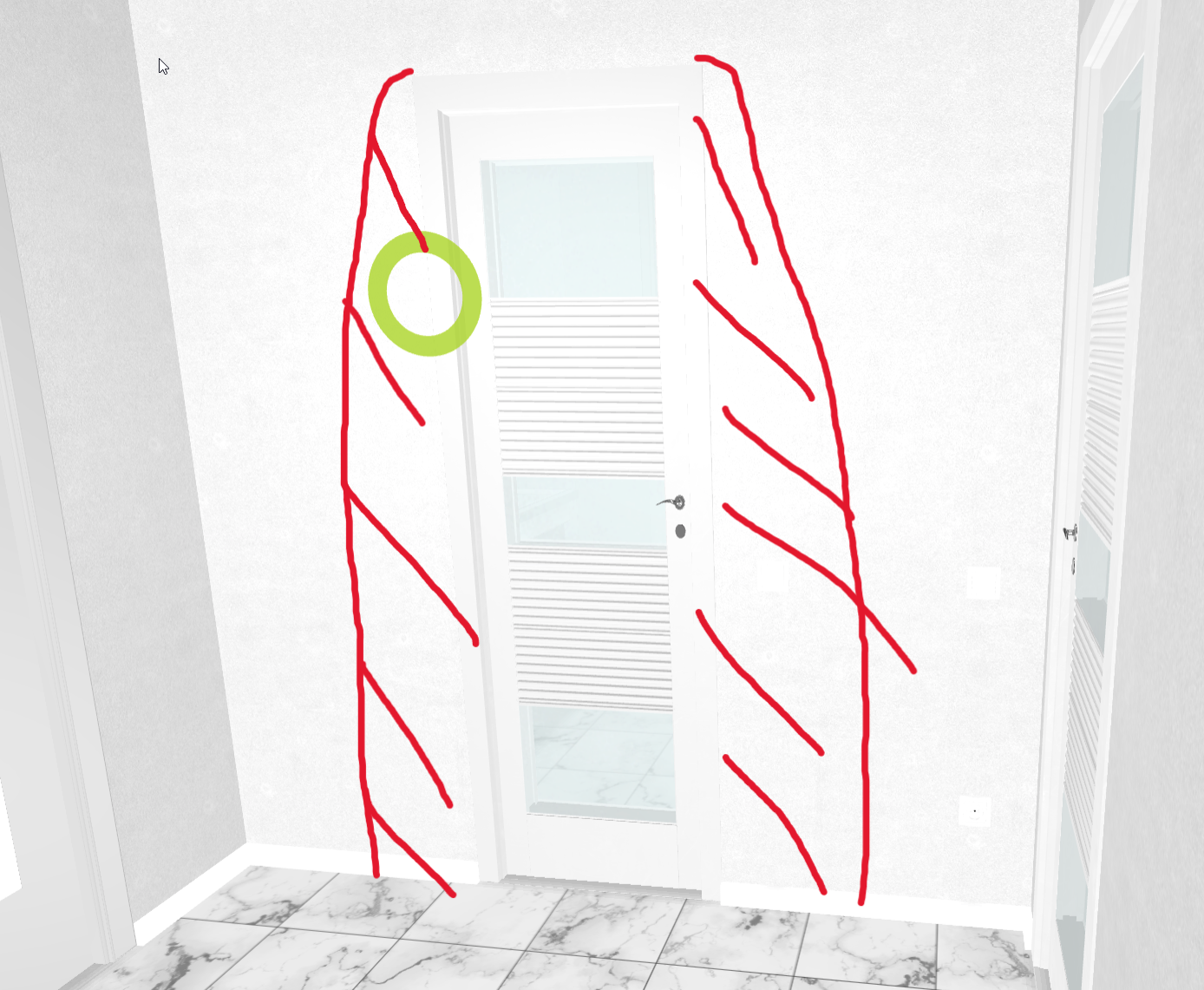

Здравствуйте! Нужен совет.У меня черновой этап ремонта.Межкомнатные перегородки из газоблока возведены и оштукатурены гипсовой штукатуркой, над проемами установлены готовые перемычки, вроде как армированные.Недавно обнаружил что по краям дверных проемов при простукивании ощущается вибрация перегородки.Вибрация именно рядом с проемом, дальше по перегородки ее нету.В других местах такой вибрации не ощущается.Появилось мысль, что в будущем после установки дверей эти места могут дать о себе знать в не хорошем смысле.Есть ли смысл укреплять как то данные места перегородки пока идет черновой этап? Если да то как можно укрепить, какие есть варианты? Заранее спасибо!

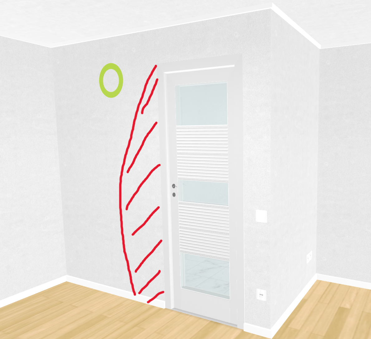

![ссылка удалена]![ссылка удалена]![ссылка удалена]Выделил красным цветом места где чувствуется вибрации UPD: Форум почему то удаляет фото

FrekliDig93, Вы тут ничего не сможете сделать. После того, как стены заштукатурятся, будут установлены дверные коробки, этот эффект уменьшится до нормального. На тонких перегородках такое наблюдается повсеместно. Ощущение вибрации всецело зависит от силы простукивания.

pool, Я обнаружил вибрацию случайно. На перегородку опирался край правила. Когда случайно стукнул перегородку услышал звук от правила. Вибрация передавалась на него и был громкий звук.

Всё у вас нормально, не переживайте.

pool,  Так а почему вибрация только вблизи проема (т.е. по его краям)? В других местах перегородки и над проемами такого нету. Газоблок 100мм + штукатурка, толщина перегородки общая 13,5 см.

FrekliDig93, дык это ж край простенка. Ничего необычного в этом нет.

Блоки газоблока перегородки, надеюсь, между собой скреплены нормально? Быть может, тут собака порылась?

pool, Кладка на клей для газобетонных блоков. Край перегородки к несущей стене на подвесы через демпферный пенный шов. Примыкание к несущей стены вибрации нету от слова совсем, хоть как стучи вибрации нету.

Сегодня проверил еще раз перегородку. И все таки считаю надо укреплять. Уж больно сильная вибрация идет. А если еще ребенок будет дверью хлопать так считаю хана всему придет. Подскажите как можно это сделать?
