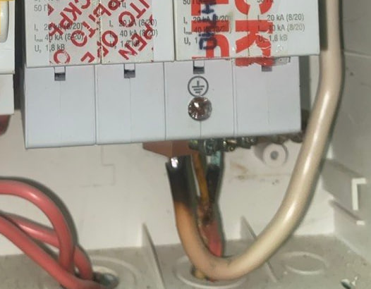

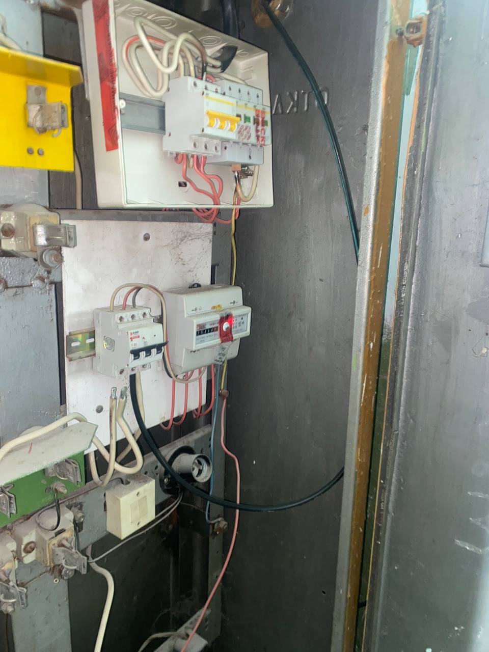

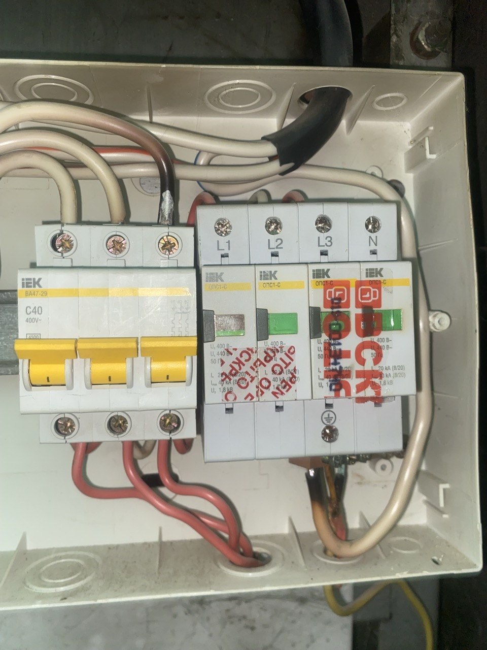

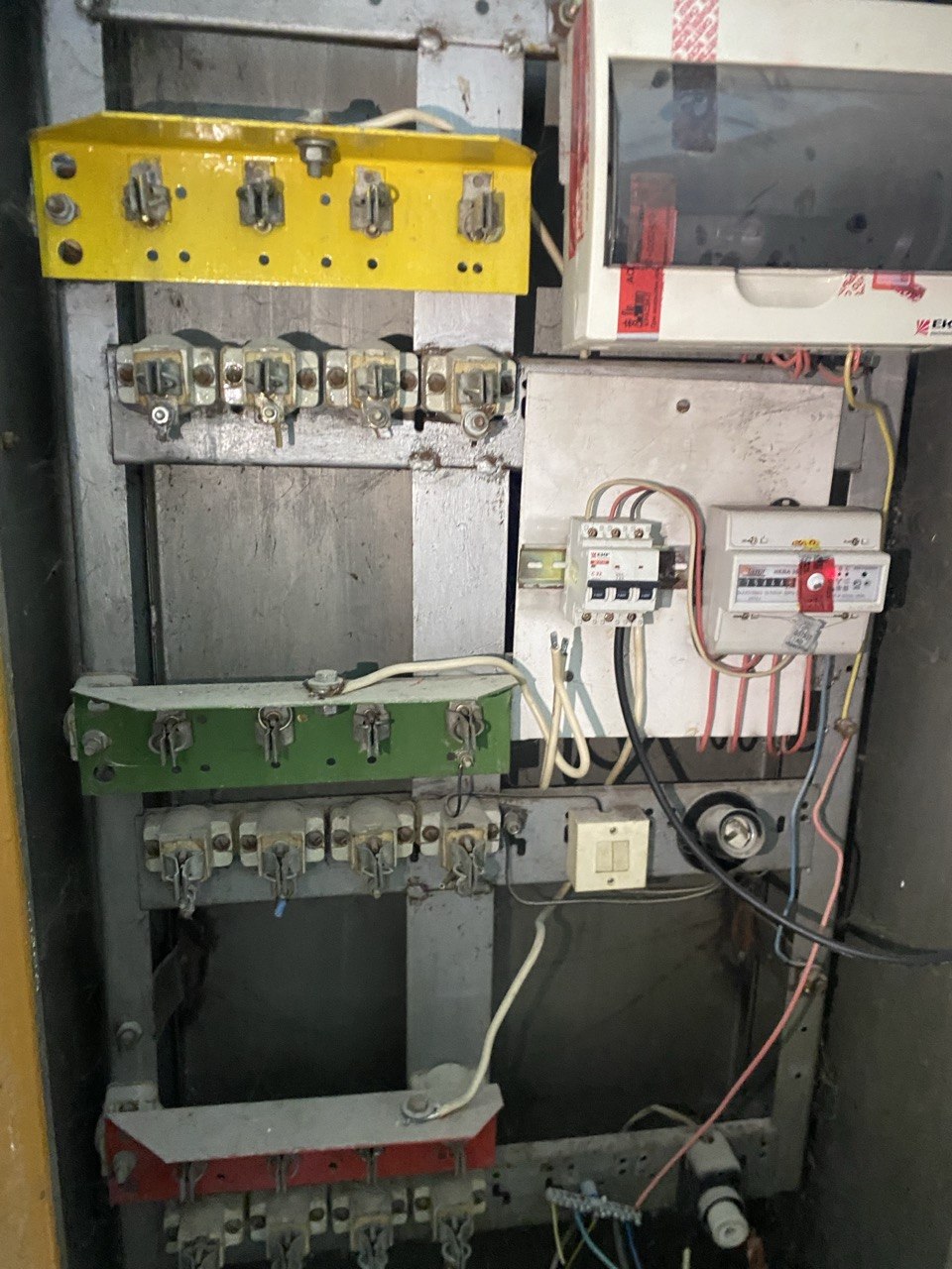

Доброго времени суток.Прошу помощи в сборке щита.Сейчас имеем трехфазный ввод.1 фаза на одно помещение прокинута.2 фаза на другое.На фото то,что установлено и работает сейчас.Задача:
  1. Убрать счетчик-учет на столбе есть.
  2. Выяснить причину обгарания 1 фазы и нуля снизу справа на фото.
  3. Организовать питание 3-х фазного электрокотла мощностью 18 кВт.
  4. Организовать питание 1-го офиса на 220В.
  5. Организовать питание 2-го офиса на 220В. Буду рад любой помощи и советам.

Банальные вещи приходится писать....Но, если коротко - вам нужно:
  1. Схема как делать (включая заземление - контур)
  2. Руки, которые это сделают.
Ну и естественно - сопли на фото переделываются полностью, особенно соединении нуля, и присоединении к земле.
Для 1. нужны ПОДРОБНЫЕ вводные данные, что есть и что должно быть, и специалист, который нарисует эту схему со спецификацией, что купить. Хотя бы эскиз на бумажке.
Для 2 Электрик, который сделает надежно, и так, чтобы провода не горели как на фото.
К слову, провода могли подгорать, потому что один из УЗИП уже наелся, и его следует заменить.
Или сейчас большая утечка и он греется, или скушал сильный импульс когда то, и варистор внутри сдох.
Ну или просто провода плохо зажаты были, одну фазу сильно перегрузили и изоляция поджарилась от тока через соединения ( не через варистор).
Проверить варистор - проверить ток утечки при 220, и еще - открывается ли при напряжении 1000в от мегаомметра.
