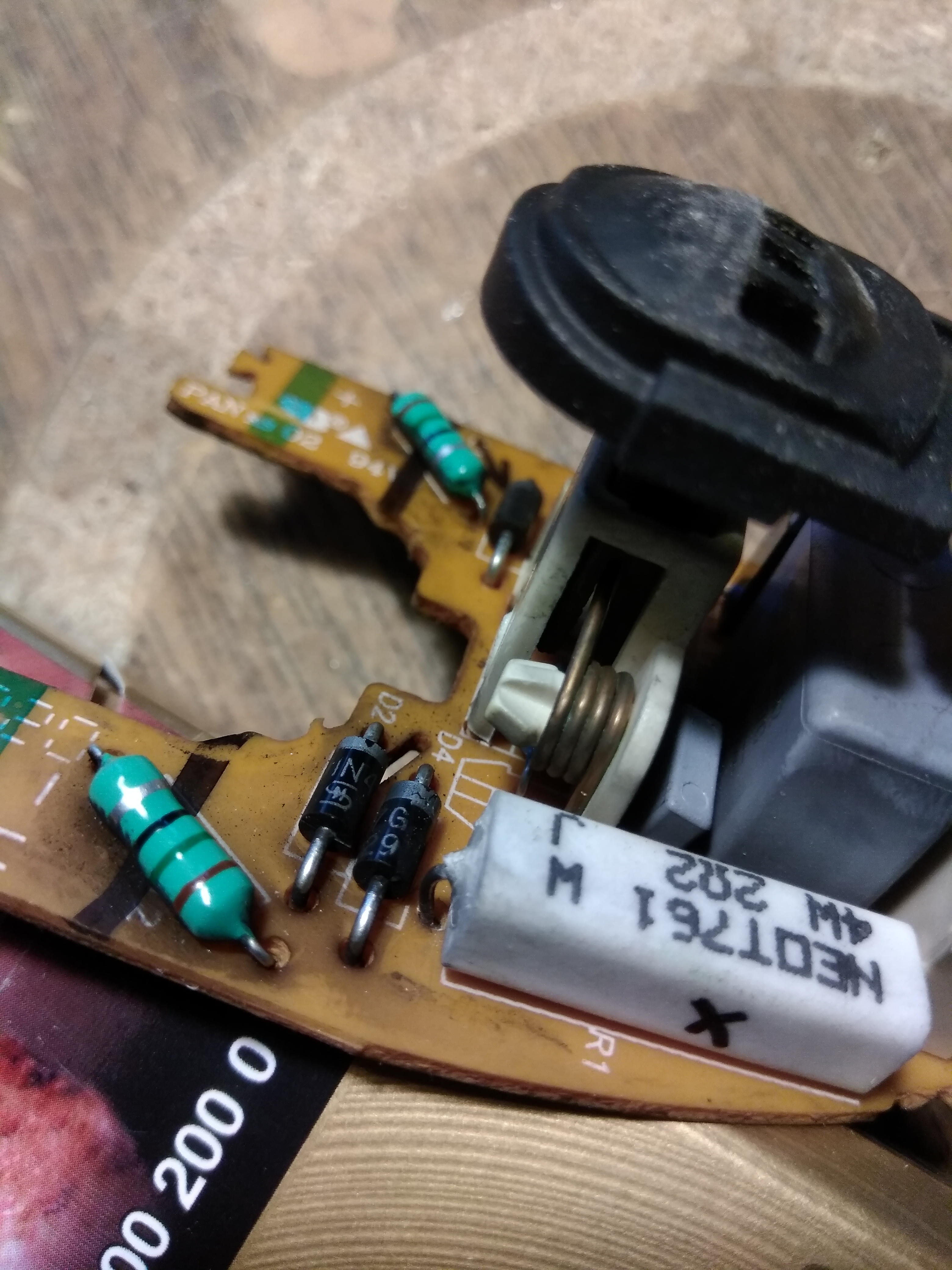

Поломка как и три случая ранее -отгорает ножка дросселя
Не отгорает она. Вибрация, дросель тяжеленький - попадает в резонанс, ножку отламывает тут же начинает искрить....эффект отгорания. Зафиксировать дроссель хотя-бы термоклеем

Да, в одном варианте немцы пробовали термоклей чёрненький. С понятным результатом. Они пробовали ставить без дросселя, тупо резистор 2 ом. Тогда выгорает диод, балласт 2ом 4w, и тот самый резистор. Такую плату тоже чинил, всего одну. Причем понятно что резистор резонировать никак не может.

Плата Браун с резистором (красивый зелёный на переднем плане), с той же точки съёмки IMG_20260501_192827а это плата Филипс-650вт IMG_20260501_194748с честным дросселем. К ней нет ни одного вопроса. Но у мотора щетки не заменяемые, и стоит одной щетке зависнуть как это сразу мусор. К чему я все это. Два брендовых прибора. С разными просчетами. А выше пробуют определить второй эшелон по названию, в плане надёжности. Ну ветер в спину, и Тору под мышку....
