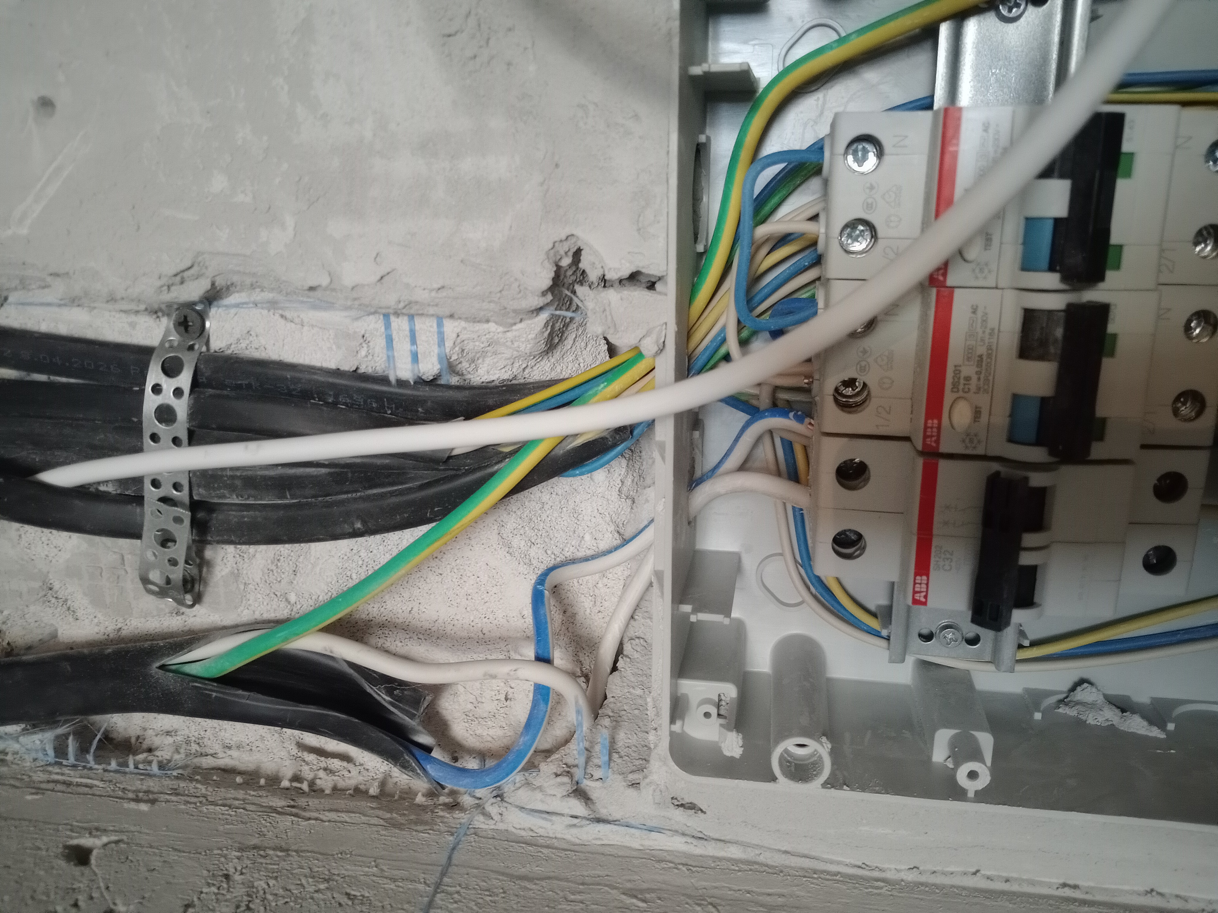

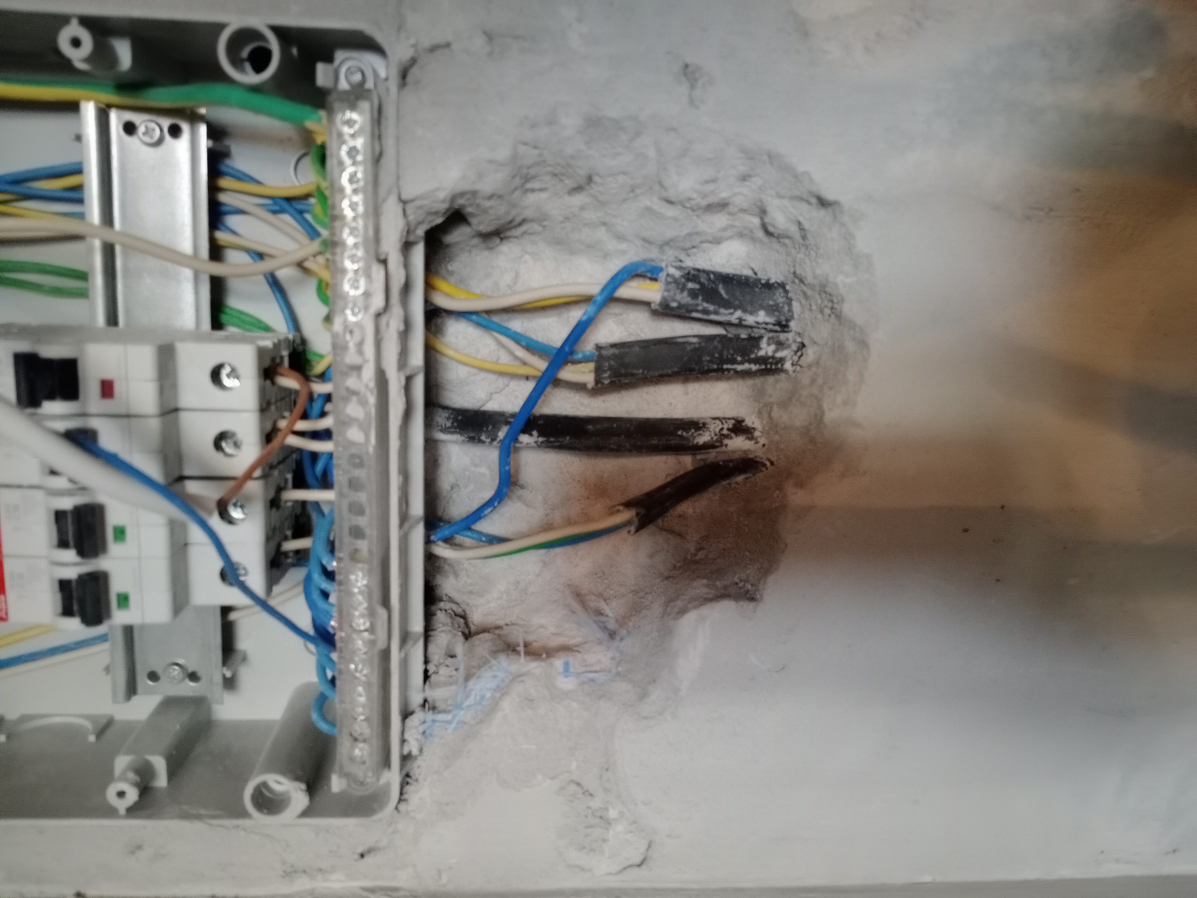

Представляю вашему вниманию новую головоломку от джамшут-строя.Наблюдаю такую ситуацию - кабели разделаны до ввода в щиток (вводной и все квартирные), снята внешняя черная изоляция с ввг-пнг ls, жилы отрезками от 3 до 8 см окажутся в слое штукатурки.Ещё более некрасиво то, что некоторые жилы входят в щиток через разные отверстия и впоследствии будет затруднительно визуально определить от какого они кабеля.Насколько это неприятная ситуация ?И насколько опасная в перспективе? Можно ли как то попытаться привести это к более нормальному виду? Убрать жилы в термоусадку ? Поменять щиток на больший размер так , чтобы целый не разделанный кабель в изоляции оказался внутри щитка?
Либо просто передвинуть щиток выше.

Выше нельзя , потому что шлейф с кабелями идёт и снизу в пол и сверху на потолок и с обоих сторон цельного кабеля не хватает)))

Можно нарастить.
Фима1 написал 03.05.2026 в 20:44
Вообще, конечно, так себе идея. Архитектура изначально ущербная.

Вот в этих местах ставите дополнительные щитки с дин-рейками под проходные клеммы.

Попробую прикрепить. В прошлый раз прикреплял фото их удаляет: IMG_20260503_132203IMG_20260503_132214IMG_20260503_132220

Три щитка это просто удар не столько из-за эстетики, просто получается нагородил огород, весь покрытый щитками с ног до головы.Но возможно это лучше чем два щитка половина автоматов в одном щитке , другая половина со входящим в другом.А так да - два скрытых проходных щитка под обоями и основной посередине в котором все типа "красиво". Вариант с одним длинным трехрядным щитком просится, но подходящей ширины такого не найти , там узкая стенка 25 - 26 см, вошёл двухрядный щиток 23,6 на 18 автоматов.А с точки зрения лишних соединений? В больших щитках бывает, что используются дополнительные клеммы на ноль и землю и к ним перемычки? А это получается на фазу тоже будет проходная клемма? То есть фаза будет приходить не сразу в вводной автомат?

Щиток переносится вверх, в сторону ввода.
Четыре кабеля снизу наращиваете.
Муфтами под штукатурку. Или любым способом в коробке с доступом. Или опрессовкой/пайкой/сваркой в коробке без доступа.
