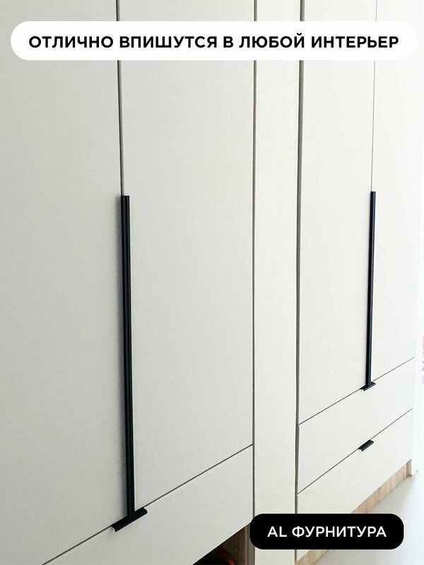

Здравствуйте, шкаф делался на заказ, по рекомендации мебельщиков, было сделано: одна ручка на две двери т.е.чтобы открыть вторую дверь, нужно сперва открыть дверь с ручкой.Это решение оказалось крайне неудобным.Хочу чтобы на каждой двери,была отдельная ручка.Подскажите пожалуйста, если поставить ещё такие же две ручки, на те двери, которые без ручек, так делается или смотрется будет не очень хорошо? Зазор между дверями 3-4 мм.Или лучше ставить ручки другого типа, например в виде скоб?100016012710001601281000160129
Делается, нормально будет.

Сделайте ручки в виде круглого отверстия.

Ставьте в пару такие же как сейчас. Они 1мм толщиной и зазор позволяет. Когда ставят разные ручки, ощущение что на помойке не было одинаковых.

sanya1965, спасибо за ответ, я имел ввиду что могу поставить четыре одинаковых ручки, либо таких как сейчас стоят, либо четыре ручки ввиде скоб.

Как сейчас самые моднявые. Поищите им пары. Скобы ацтой. 600x800

Иркут, здравствуйте. Наверное не просто так поставили одну ручку, а не две. Снимите одну ручку и приложите к другой. Установиться ли она, не будут ли они тереться между собой? 3 мм зазор на фасад для таких ручек плохо, 4 мм пойдёт. По памяти, такие ручки толщиной 1,25-1,5 мм. А две ручки уже 3 мм. Зазоры между фасадами, где есть 2 ручки и где их нет, должны получиться разными. Но может вас это и не смущает. Поставьте "скобы". Сейчас же "скобы" и по полтора метра есть, и по не высокой стоимости.
Можно фрезернуть посадочное, поставив ручки вровень в МДФ.

Наверное можно, но сложно. А если фасады МДФ -ПВХ вы уверены что плёнка не начнёт отстаиваться? Присмотрелся скорее ЛДСП. Но фрезернуть это не мне, а спрашивающему.
При необходимости, на 0,5 мм каждую дверцу сместить в сторону петель поворотом регулировочных винтов, и получится искомый миллиметр.
