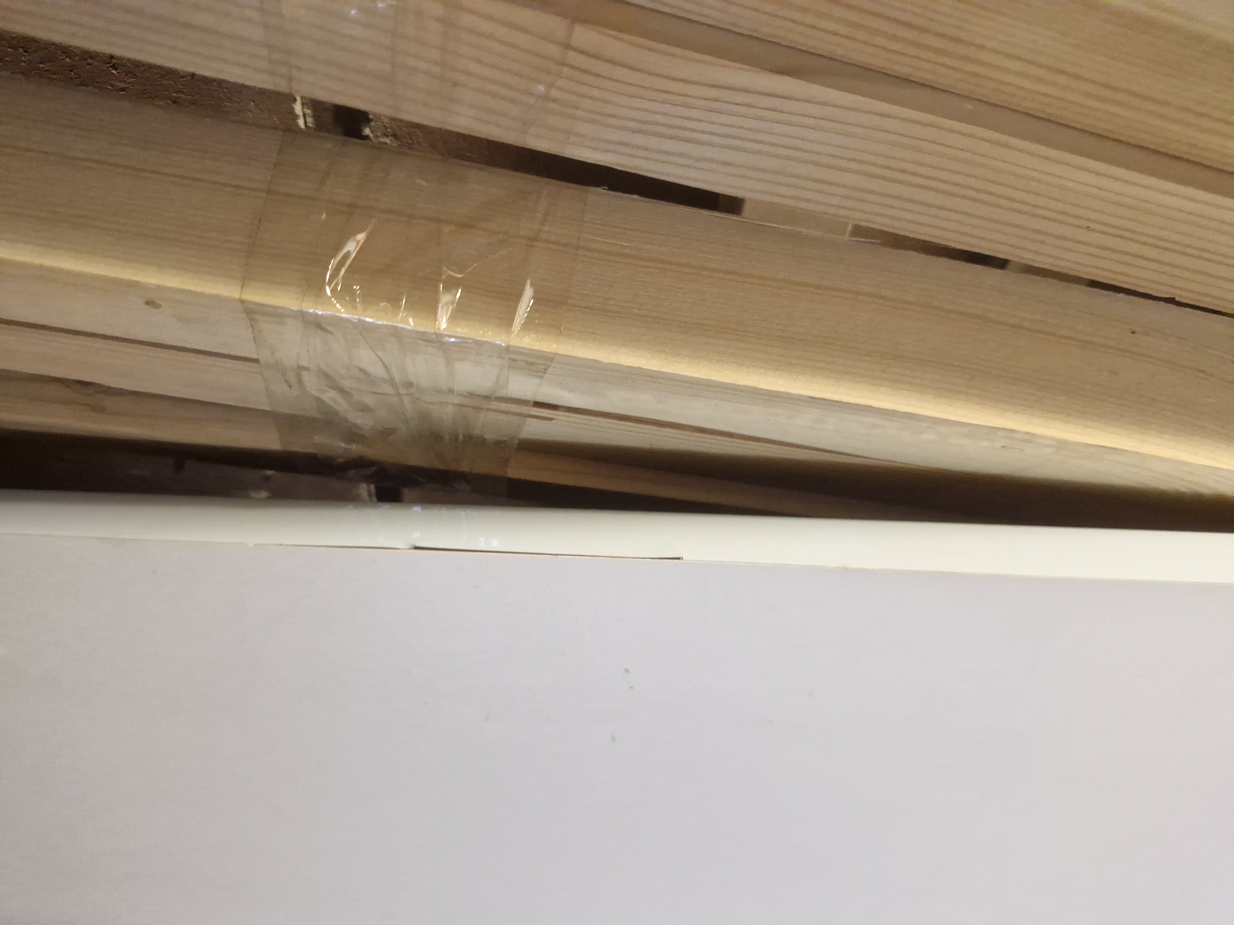

pool написал 16.05.2026 в 00:52
Это не облицованная плёнкой. Это БСП - бумажно слоистый пластик. Некачественно поклеен. Ни о чём не .....
Ага. Пленка делается с заворотом внутрь, поэтому кромку на нее не клеют. БСП может отслаиваться либо сразу от брака, либо через 10+ лет если ещё водой поливают. В этой теме (как и в других) смирились с гавном и палками, и уже обсуждаем наскока плохи/хороши эти палки. Но первое никуда не делось ... True-МДФ весьма благодарный материал, если его красить по технологии. Стабилен в размерах, подходит для квартир с ЦО.
Трудно спорить с главным технологом мебельного комбината, но всё же бумажно-слоистый пластик не заворачивается на торцах, он совсем не гибкий.

Вадим М написал 16.05.2026 в 01:58
именно поэтому я так написал. На фото нет никаких заворотов на торцы. Да и другие признаки.
Вот где тут загибы на торцы? image
бумажно-слоистый пластик не гибкий .....
Термоусадкой. Закрывает лицевую и кромку. Стык кромка-задняя сторона это место вспучивания/отклеивания.

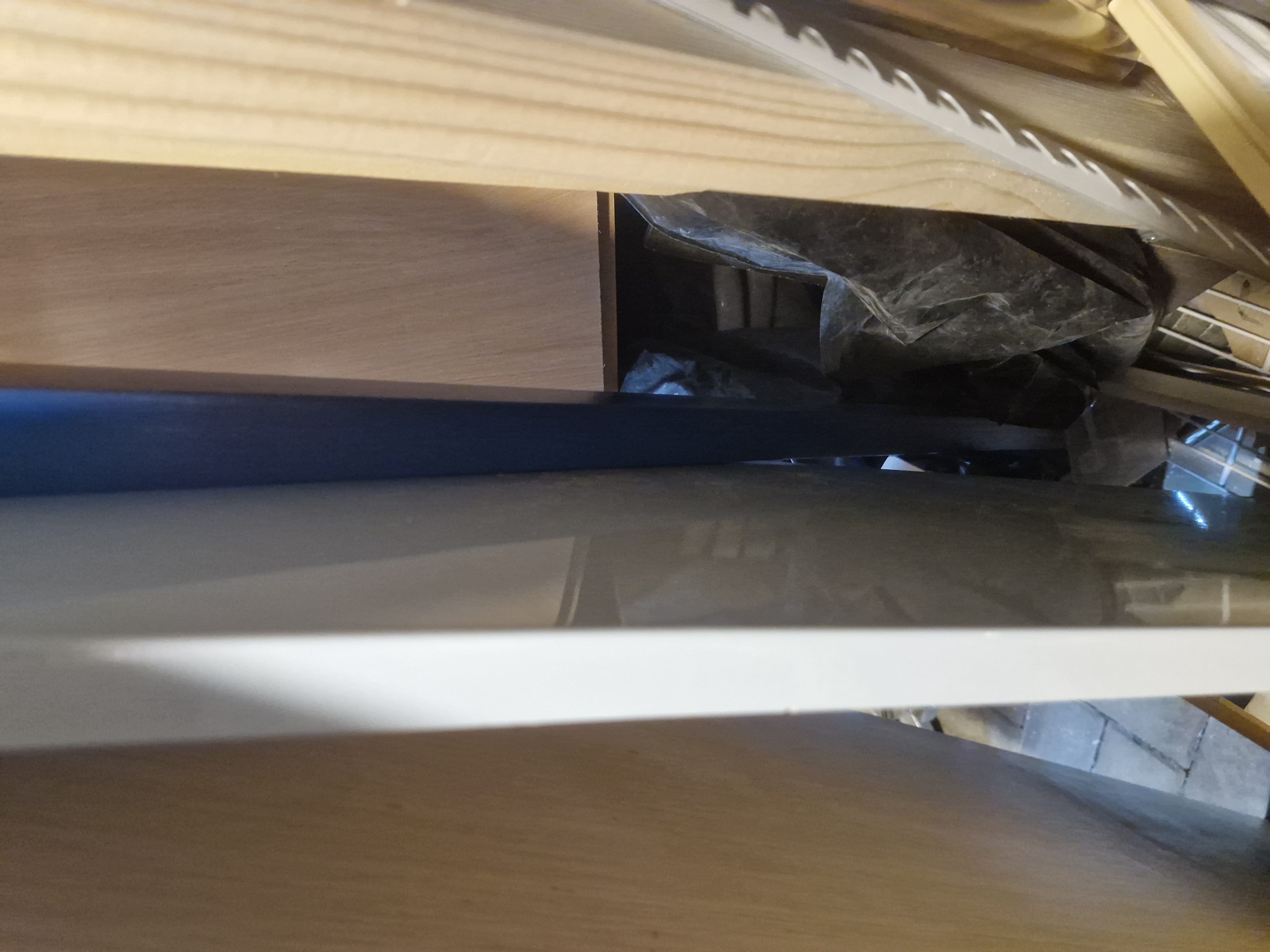

pool написал 16.05.2026 в 15:21
Если на фото нет нипиленных торцов, это не повод безапелляционно опровергать того, кто, по крайней мере, этот материал в руках держал.
sanya1965 написал 16.05.2026 в 19:37
Это явно не термоусадка.10000476451000047646

Вадим М написал 17.05.2026 в 00:48
Вадим, конечно всяко бывает, может: на фото торцы (вместе с отделкой) уже были подрезаны. Но характер изгиба материала мне также однозначно говорит, что это не плёнка. А вот как ещё понять - что это на фасаде? Как понять, что это есть плёнка? У неё толщина 0,3 - 0,4, И гнётся она как бумага.

pool написал 17.05.2026 в 00:55
pool, Вы фото в сообщении выше посмотрели? Я в подвал специально ходил )) И что же это по-Вашему?

Вадим М написал 17.05.2026 в 00:58
Дык, я его в своём же сообщении продублировал. Может, не оно?
