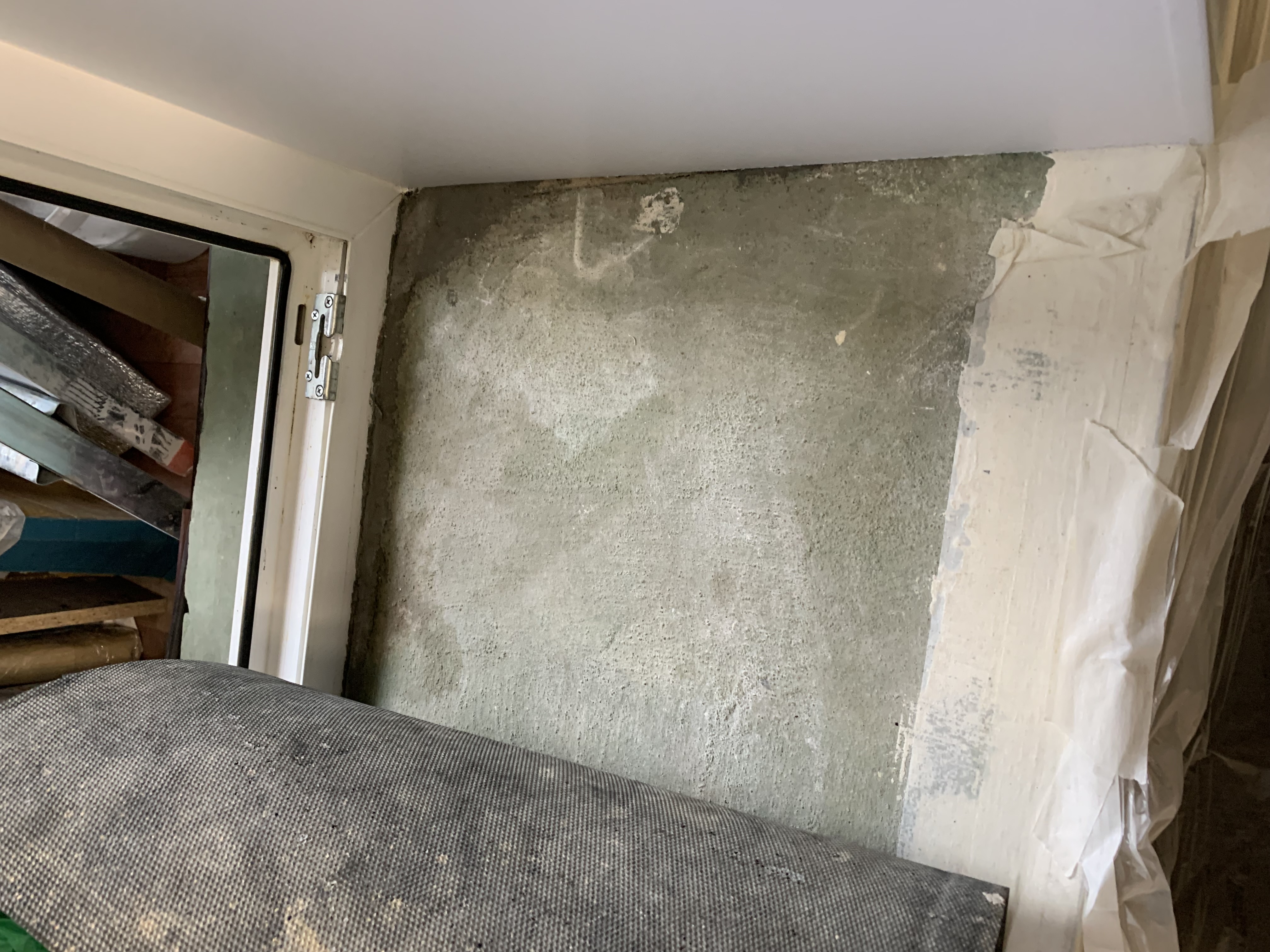

Здравствуйте ! Хочу положить ламинат на порог балкона, в подложке смысла как я понимаю нет, поэтому буду клеить а зазоры закрывать микроплинтусом.Подскажите чем лучше приклеить ламинать клей-пеной, монтажной пеной или жидкие гвозди ?

Я клеил Titebond в желтой тубе...стык плитки и ламината нужен был без порога. клей

приклеить то вы приклеете , да хоть чем , а вот как отдирать потом будете (ну мало ли что ....) ?

=vadim=, поэтому и спрашиваю, чтобы потом по кускам ламинат не выковыривать

Сквозным крепежом по периметру, прикрыв микроплинтусом. По площади несколько тонких полосок герметика, чтобы исключить шевеления. Герметик выполняет больше роль прокладки, чем клея. Его малое количество позволит легко отодрать при демонтаже.

широкий, толстый, двухсторонний скотч. Можно в два слоя скотча , если основа сильно неровная.

С большой вероятностью со временем отлетит. Лучше МС-полимер.
