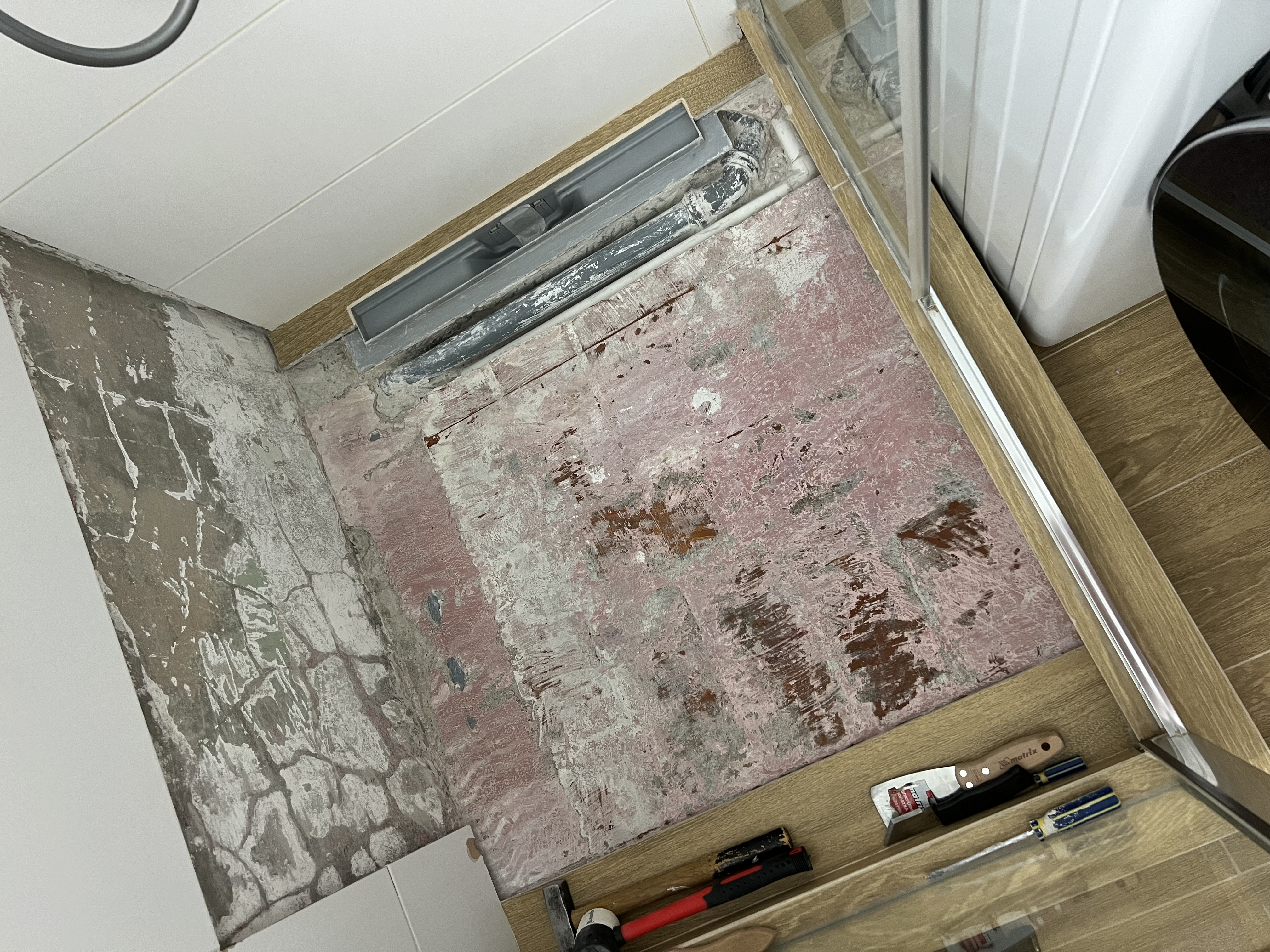

Приподнялась плитка в душевой, снял, там под ней вода, ну мокро просто, под плиткой гидра изоляция, розовая ветонит, убирается плохо, чутка убрал кирпич замерил влаго мером 8-9% влаги, сушил 2 недели, пушкой сначала холодный поток воздуха, щас горячий 30-40 градусов где то, сегодня накрыл полителеном весь душевой пол, и через час он уже начал потеть, не пойму почему за две недели он не просох, может дырки просверлить не сильно толстым сверлом.Подскажите разбирать что то не хочется или уже ни как не просушить.Гидра почти везде на месте.

27.05.2026 в 10:53:11
IMG_0270

Andreas7788,  Еще и лоток с не пойми каким сифоном....
И примыкание пола к стене, вертикальный стык стен без ГИ ленты...
На стене, полу - слой чего то белого - уж не шпатлевка ли это? ;)
Кто делал эту шляпу? Если кирпич промок - значит гидра не работала, и похоже все сделано без понимания каким-то дилетантом.
По моему переделывать надо все, и как следует, включая стены, иначе придется ломать еще раз.
Andreas7788 написал 27.05.2026 в 10:55
Чем гидру лучше убрать?
Алмазной чашкой. Уверены что это гидра, а не бетон контакт?

Лоток норм alca plast, просто я убрал сифон). Делали 6 лет назад ремонт, не знаю была ли лента тогда. Гидра розовая ветонит - уверен, тк видел как наносили. Что там белое вот этого не знаю.

Стирается водой тряпкой? Если да, счищать это везде.

Все верно видно, что один слой, да я перепутал это не гидра, ветонит был плиточный клей, а гидра не знаю что за была х, модель трапа alcaplast apz10-550m simple, только зачем вам модель ). Белое марается рука даже белая, думаю водой уйдет. Ленту да знаю эту, раньше не помню такого. Не знаю даже что делать толи сушить кирпич, при этом убирать типа гидру, и сверлить дырки, либо все убирать по хорошему, но так не хочется конечно, хз просохнет ли.

Однозначно. И все белое гавно тоже. Везде.И из под плитки на стенах тоже!!!
Насчет дырок - если сделаете дуршлаг до потери несущей способности - немного, чуть чуть ускорит сушку) ))
Andreas7788 написал 27.05.2026 в 15:31
Кроилово приведет к еще одному попадалову. Вы же хотите наступить на грабли еще раз, правда?)
