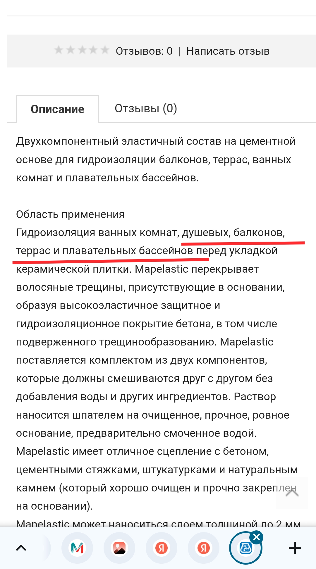

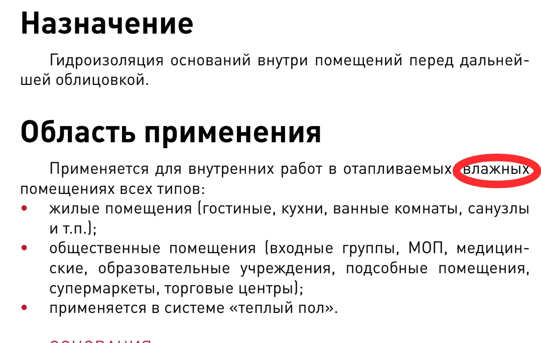

Andreas7788 написал 27.05.2026 в 18:33
Вообще я купил гидру Мастика гидроизоляционная Litokol Гидрофлекс
Не только ваша проблема, что покупаете только ориентируясь на слово гидроизоляция в названии, не читая тех документацию:
Screenshot_20260528-144057
Не указано что она походит для:
  • мокрых (а не влажных!) помещений, душевых
  • постоянного воздействия воды.
Сравните с Мапеластик, или др полимерцементными составами:
Screenshot_20260528-144634
