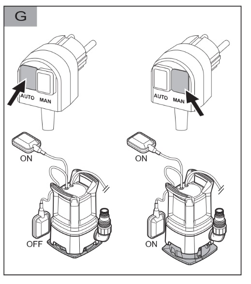

Редактор Просмотр Достался насос с оборванной вилкой.Хотел выкинуть, потому, что сначала не разобрался с принципом работы встроенного поплавка.Нигде в паутине не нашел описания.Даже Алиса ничего не нашла.А там все оказалось очень просто.По видимому стоят два мощных геркона а на поплавке встроен магнит.При приближении поплавка к верхнему или нижнему геркону они срабатывают и питание подается(верхний геркон) или отключается(нижний геркон). Теперь, чтобы понять подключение четырех проводов синий, черный, коричневый и желто-зеленый надо разобрать насос, но это нигде не описано.Обычно желто-зеленый-корпус насоса, синий и коричневый обычно ноль и фаза а черный- неизвестно.Если у кого-то есть информация или ссылки, пожалуйста поделитесь с разборкой и назначением проводов.Спасибо.С уважением Дед

Господа-товарищи я не продвинутый пользователь компьютера и гаджетов поэтому
  1. ashim1963- мне непонятно del. Вообще то по моему обозначает удалить, но что и кого непонятно. 2.BV- скопировал вашу ссылку и вставил в поиск яндекса. Попал на каталог сайтов где можно по картинке что то найти, но моего вопроса по разборке не нашел. Спасибо что откликнулись, но деду это не помогло. А чтобы разобраться с цветами проводов надо или разобрать его или иметь электрическую схему насоса. С уважением Дед

BV, спасибо, разобрался с вашей ссылкой. Это картинки подключения поплавкового выключателя-включателя к насосу. Однако конструкция моего насоса не имеет входа для поплавка. И в конструкции заложено вкл-выкл только внутренним поплавком. Кабель идущий от насоса имеет 4 провода, которые подключаются к вилке, имеющей 3 контакта линия ноль и земля. С уважением Дед

val912 написал 30.05.2026 в 16:37
Вилка возможно была с кнопками (автомат. ручное)нас

калямба спасибо, но у меня нет входа в насос для поплавка. Вверху вход для силового кабеля и вход тонкого кабелька от герконов насоса, которые расположены один вверху а другой снизу. Но все равно большое спасибо, попробую поколдовать с черным проводом. С уважением Дед
