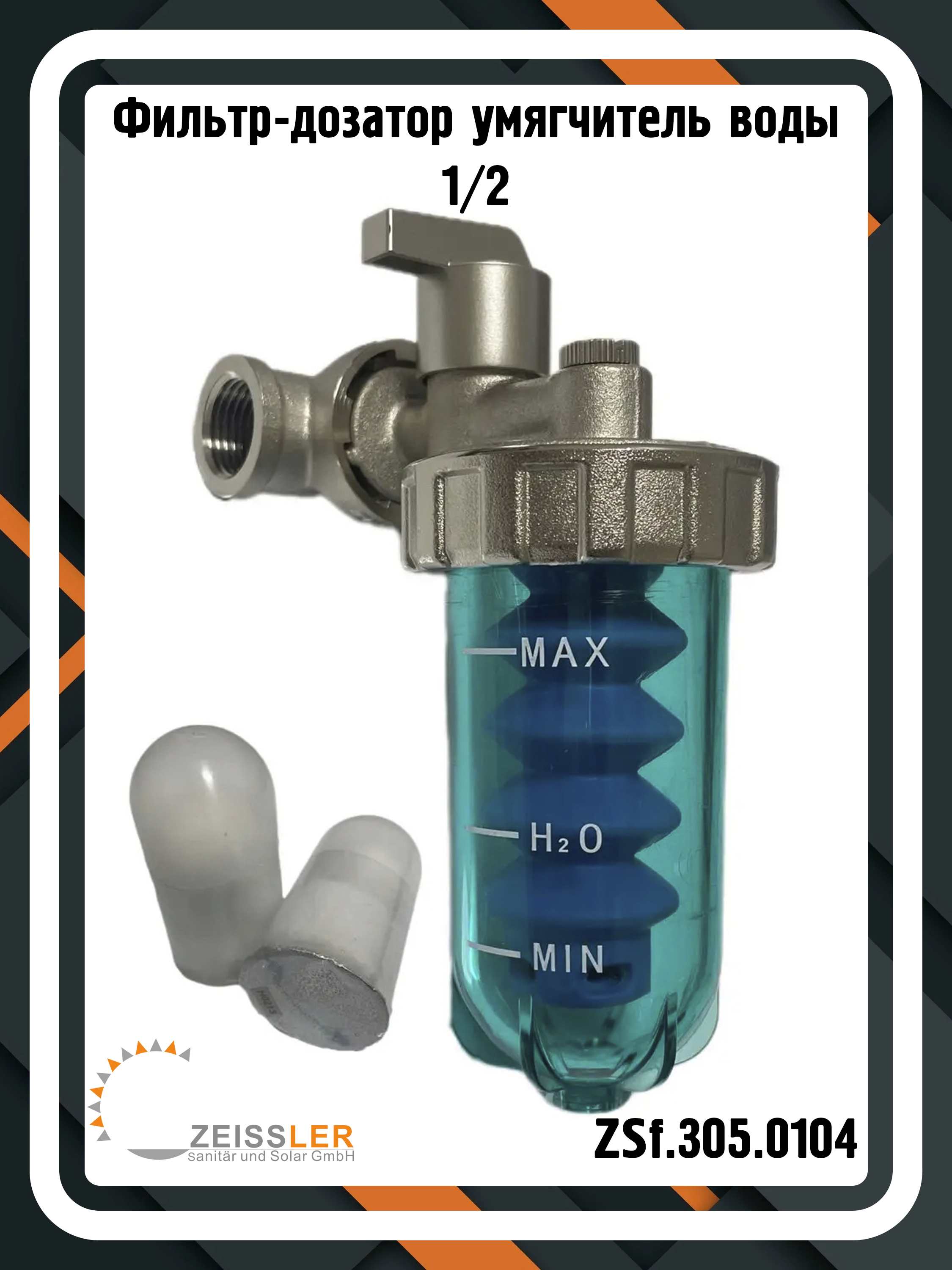

Здравствуйте, такой тип фильтра с дозатором подойдёт для профилактики очистки и дезинфекции бойлера? Планирую поставить перед ним на подачу холодной воды и засыпать в колбу лимонную кислоту и другие средства, в том числе профессиональные жидкие..
Видел подобные фильтра без резиновой груши. Вода техническая, её не пьем.
Временный вариант до бурения нормальной скважины.Проблема в повышенном содержании накипи и иногда запаха из-за нее.Естественно ТЭН (с анодом) и бак чищу, но на стенках остаётся накипь.7453360583

Полифосфатный умягчитель.

BV, но он вроде не убирает накипь, которая уже образовалась на стенках бака. Планирую использовать и его, но сначала хочу очистить бак.

skatzz,  Не убирает. Но почему на стенках, а не на тэн?
skatzz написал 09.05.2026 в 12:01
Это одноразовая процедура и проще снять и вытрясти все со дна.

Не знаю.. На ТЭН очень много накипи было, думал что вообще его не смогу вытащить, теперь два раза чаще буду чистить без снятия бака.
А в теории вместо полифосфата, в капсулы можно сыпать лимонную кислоту без дозатора, чтобы быстрее потоком в бачок выносило? А потом уже полифосфат с дозатором.
Я просто эти корпуса ни разу в жизни не видел и в руках не держал: не понимаю принципа работы..ну и хочу универсальности без особых телодвижений.

Если Вас интересует результат, то ставьте нормальный умягчитель. У себя полифосфат когда-то пробовал. Не прокатил.

Лимонка дорого, муравьиная дешевле. Я сейчас использую соляную - она переводит Са Mg из карбонатов в легкорастворимые хлориды и они уже не образуют накипи. Но понадобится привод с дозатором и либо автоматика или накопитель - а лучше и то и другое.

Нормальный умягчитель нормально работает, но недолго, и требует помимо разовых вложений - чудовищное количество соли для регенерации.

У меня Ватербосс работает нормально лет десять. Правда, приходится лимонку добавлять от железа. Соль - да, это боль. Таблетированную не использую, только обычную, из мешка.

Одна из проблем использования соли в том, что она сама содержит немало CaCO3 - То что у тебя что то там работает - можно объяснить только низким содержанием карбонатов в исходной воде. То что описывает ТС говорит о действительно жесткой воде, у тебя допустим 7 а у него 70 или 700 - согласись, это принципиальная разница а не количественная. В любом случае соль - это дорого, хорошая соль - еще дороже. Солянка и дешевле и «прямее» - смысла в натрии нет никакого и побочных компонет в солянке нет в отличии от реальной соли.
