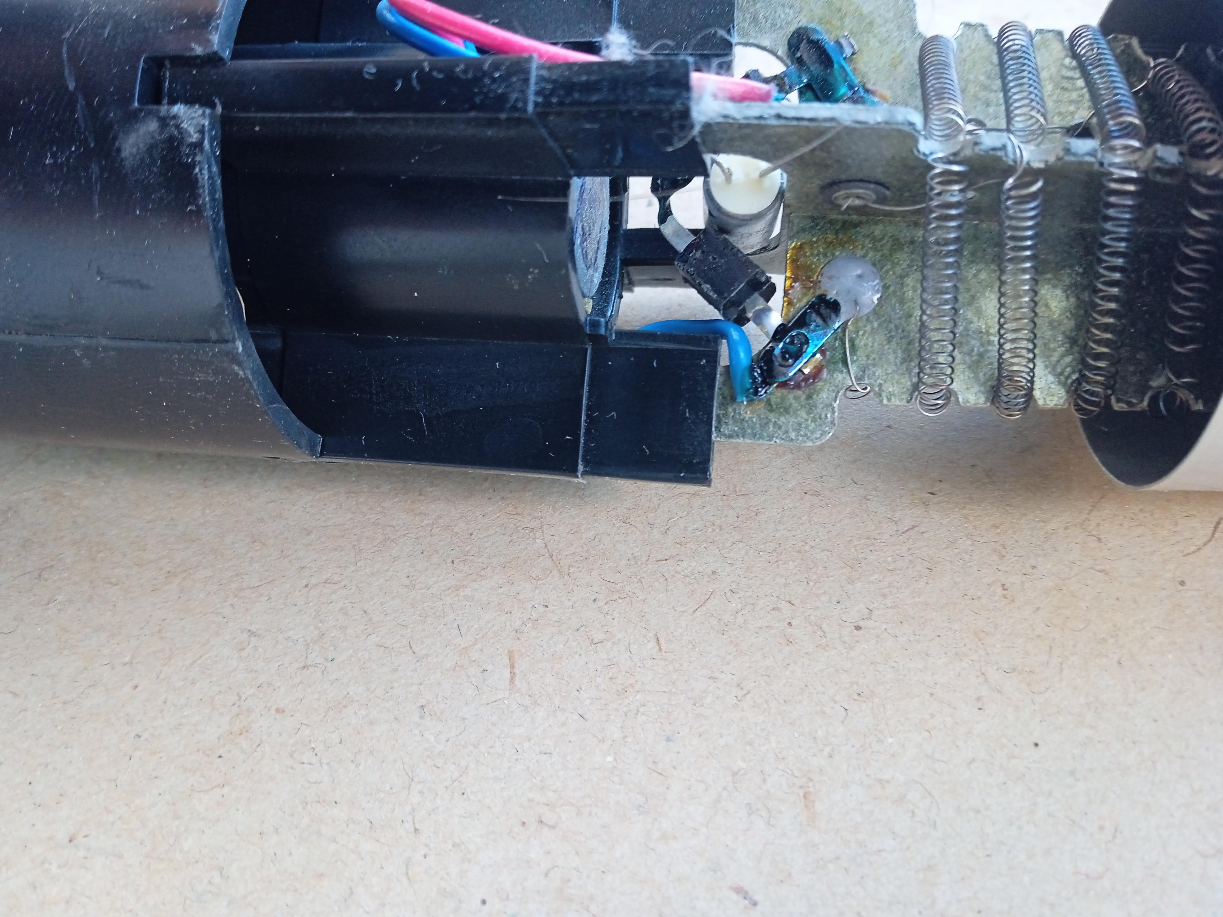

если конденсатор с1 откусить, то окей, ему не поплохеет ,
А зачем кусать, если он не дымит?))) Вам Вадим чушь написал.
Сообщений: 135717
01.06.2026 в 10:53:40
andreyt772 написал 01.06.2026 в 10:05
только дымит
Вы внятно можете написать что дымит?
BV написал 01.06.2026 в 09:31
Крыльчатка рукой крутится? Если нет - уберите волосы...)
Это сделали?

Это помеха гасящие конденсаторы, конечно они могут уйти в кз, но это на порядки менее вероятно чем не рабочий мотор.

Если они уйдут в КЗ - то дымить будет провод или вырубит пробки.

Если бы этот ушел в КЗ - бабахнул бы, или самоизлечился, если пленочный.
MADONNA написал 01.06.2026 в 11:20
Не будет провод дымить, не успеет - или автомат сработает, или кондер бахнет, или вылечится сам. Или и автомат и бахнет. Но при втором включении ничего дымить точно не будет)

Да просто пальцами крутануть крыльчатку, если туго идет значит клин мотора, если нет, то много вариантов, умерили диоды, щетки и тд.

Именно. Хлопнул, задымился. При повторном включении обычно работает. Пробки не вылетали. УЗО не было.

Dmitry47, спасибо, только кондесатор ли, а что вот справа оплавилось? IMG_20260601_151544 (NXPowerLite Copy)

andreyt772, ничего не плавилось, обычная пайка!...
