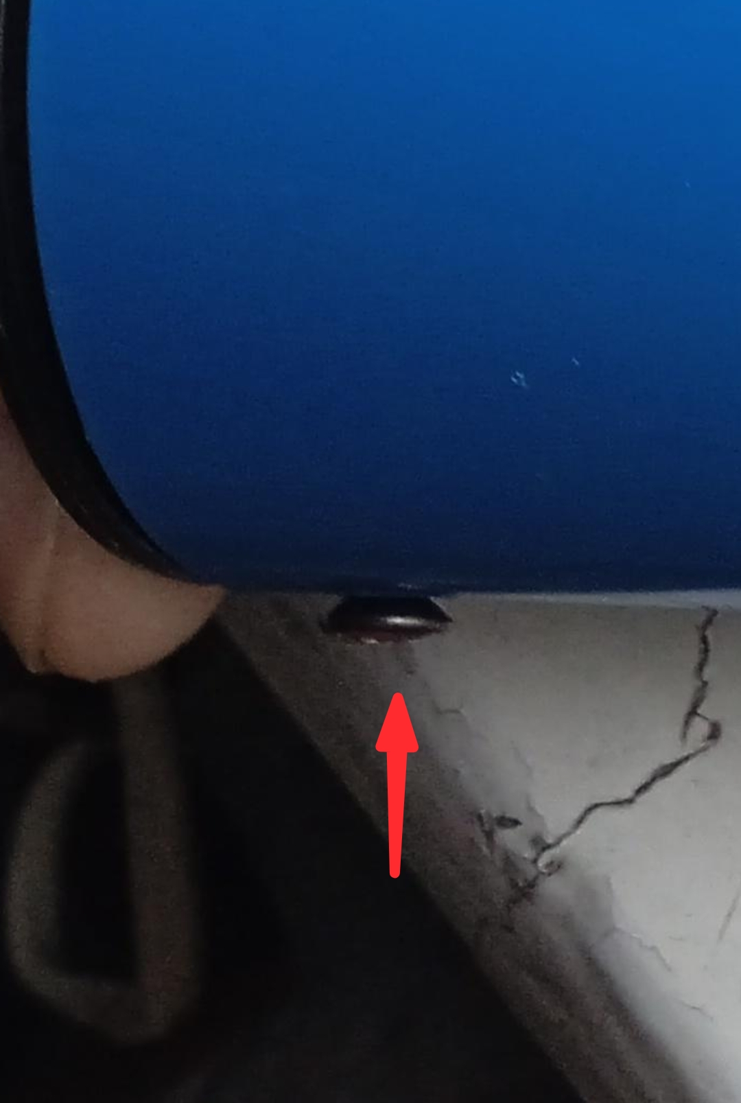

Вадим М,  а как вскрыть корпус
Screenshot_20260531-195640
"Трудно заметный" винт )

черное полукольцо открепляется?,
Скорее всего просто тянуть от корпуса - просто вщелкнуто в паз в корпусе.

Вадим М, как черное полукольцо открепляется?, не могу вынуть внутренний короб, пока кольцо не .....
BV Вам проиллюстрировал, о чём говорил я, объяснил и разжевал, по-моему, исчерпывающе (я его подзадел немного и он посчитал для себя нужным быть полезным)) ). Если не справитесь, купите на "Авито" такой же новый за пару сотен - будет проще.

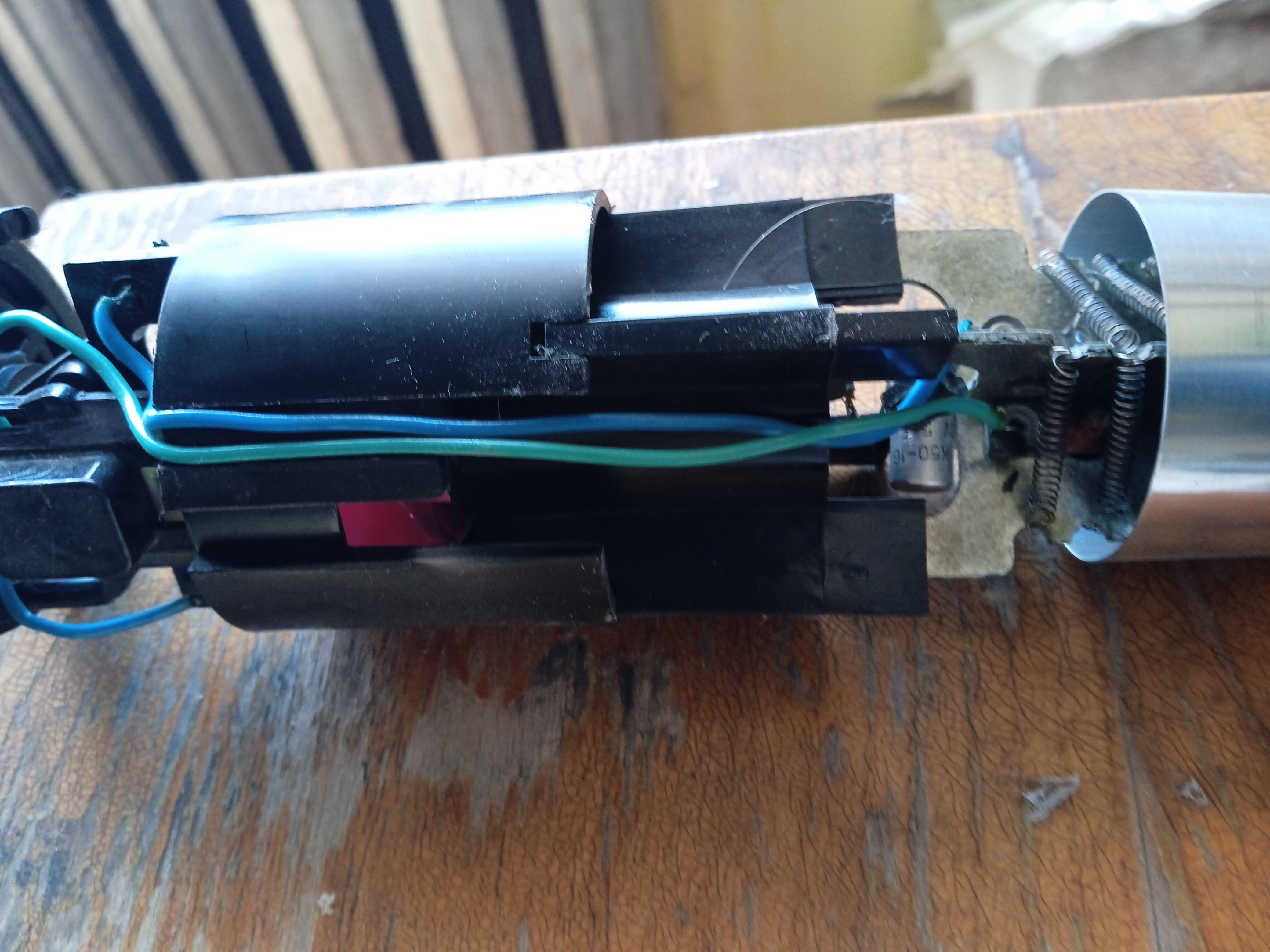

BV, супер,спасибо , сумел снять разобрать, а где конденсатор, который можно обкусить , у меняIMG_20260601_080355_1 (NXPowerLite Copy)

Он хотя бы дует или только дымит?

andreyt772 написал 01.06.2026 в 08:10
а где конденсатор,
Это фантазии Вадима)
Dmitry47 написал 01.06.2026 в 09:25
Крыльчатка рукой крутится? Если нет - уберите волосы...) Включите ненадолго и посмотрите что происходит? Крутит

Dmitry47, только дымит, если конденсатор с1 откусить, то окей, ему не поплохеет ,

BV,  у меня типа кондер k 50 типа? это он
