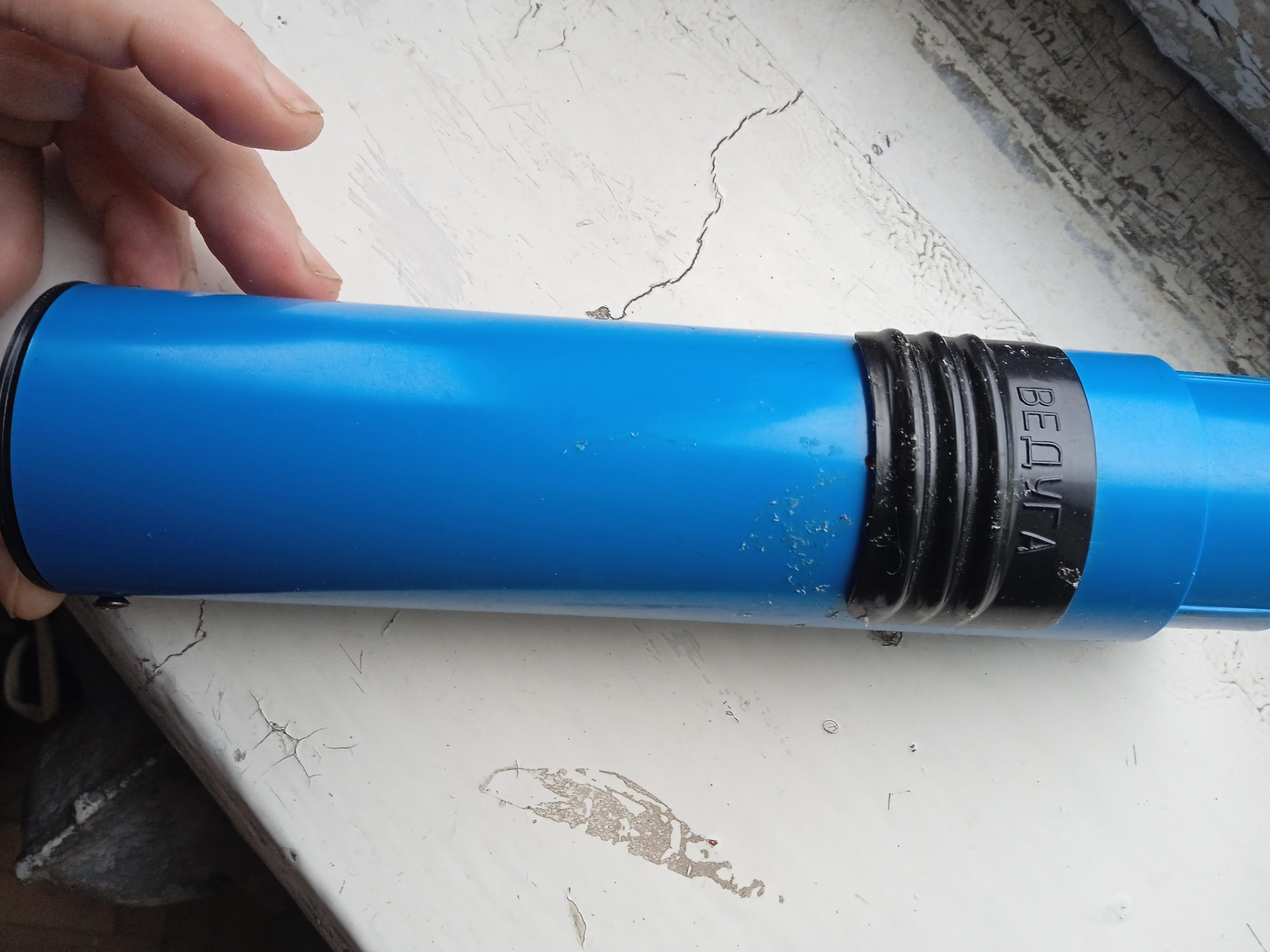

есть фен ведуга советский , когда включаешь, начинает дымить, что в нем может вообще выйти из строя, ведь это вообще консрукция вечная, как можно его внутрь добраться чтобы починить

andreyt772, по-видимому, конденсатор пробило. Откройте корпус (он из двух половинок состоит, саморезы в платмассе), выкусите его и, скорее всего, всё заработает.

Вадим М,  а как вскрыть корпусIMG_20260531_092526_1 (NXPowerLite Copy)

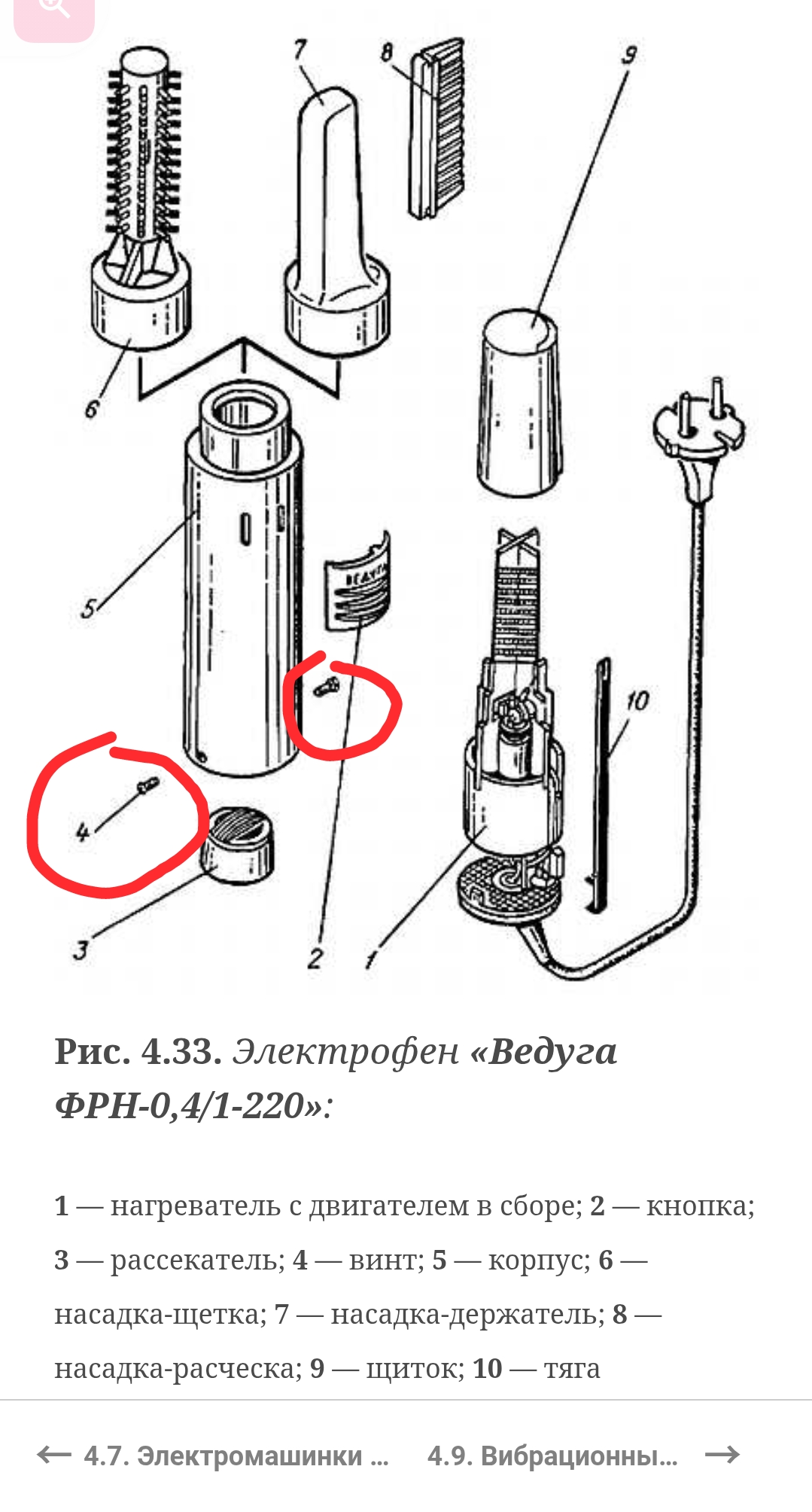

andreyt772, очевидно, выкрутить все визуализирующиеся винты, снять заднюю решётку, накладку выключателя и попробовать вытащить двигатель. В детстве разбирал подобный фен, вроде бы всё получилось, но подробностей уже не помню PS: Вы фотографии как будто на дорогую дефицитную плёнку времен Вашего фена снимаете ))

Вадим М, как черное полукольцо открепляется?, не могу вынуть внутренний короб, пока кольцо не открепится

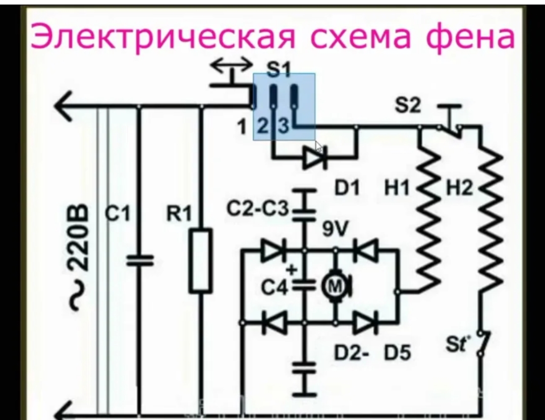

andreyt772,  Screenshot_20260531-194607
Поз 4.
Screenshot_20260531-194201
Не этого фена схема, но они похожие.
Если сдох С1 - то сразу бахнет и фен работает дальше.
С4 - его может не быть. Если высох, фен тоже работает. Если пробой (редко) мотор не крутит.
Если пахнет горелой шерстью и работает - волосы на спирали сгорят и будет работать дальше.
Если волосы намотало на пропеллер - и мотор встал пахнет или мотором или уже корпусом)
Если диоды пробило или обрыв - мотор не крутит.
Ну примерно так.
Вадим наверное говорит про С1. Ну не может он долго греться и вонять. Или бахнет и обрыв, или просто обрыв. Он от помех, на работу не влияет.
