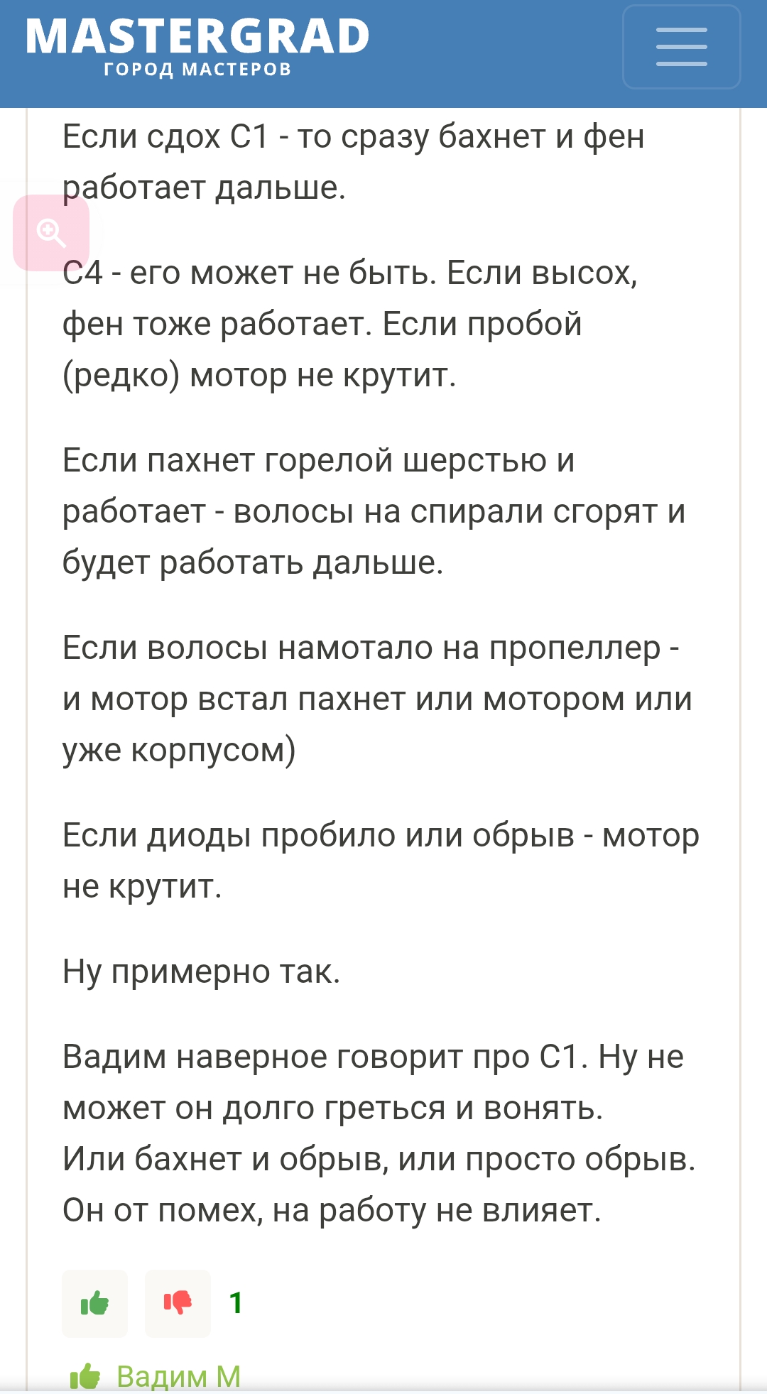

andreyt772 написал 04.06.2026 в 09:34
всем спасибо, кондер выкусил, все получилось, заработал, окей, вставил назад , супер , очень всем .....
То есть, верный ответ содержался во втором посте темы, и остальные 3 страницы были лишь самолюбованием специалистов? ))
Вадим М написал 31.05.2026 в 11:51
Откройте корпус (он из двух половинок состоит, саморезы в платмассе), выкусите его и, скорее всего, всё заработает.
BV написал 01.06.2026 в 10:45
А зачем кусать, если он не дымит?))) Вам Вадим чушь написал.
BV написал 01.06.2026 в 09:31
> andreyt772 написал 01.06.2026 в 08:10 > > а где конденсатор,
Это фантазии Вадима)
BV написал 01.06.2026 в 18:41
Еще на 5 страниц)

BV,  Размещение подобных фото и есть
Но, сам себя не похвалишь ….к дождю.
