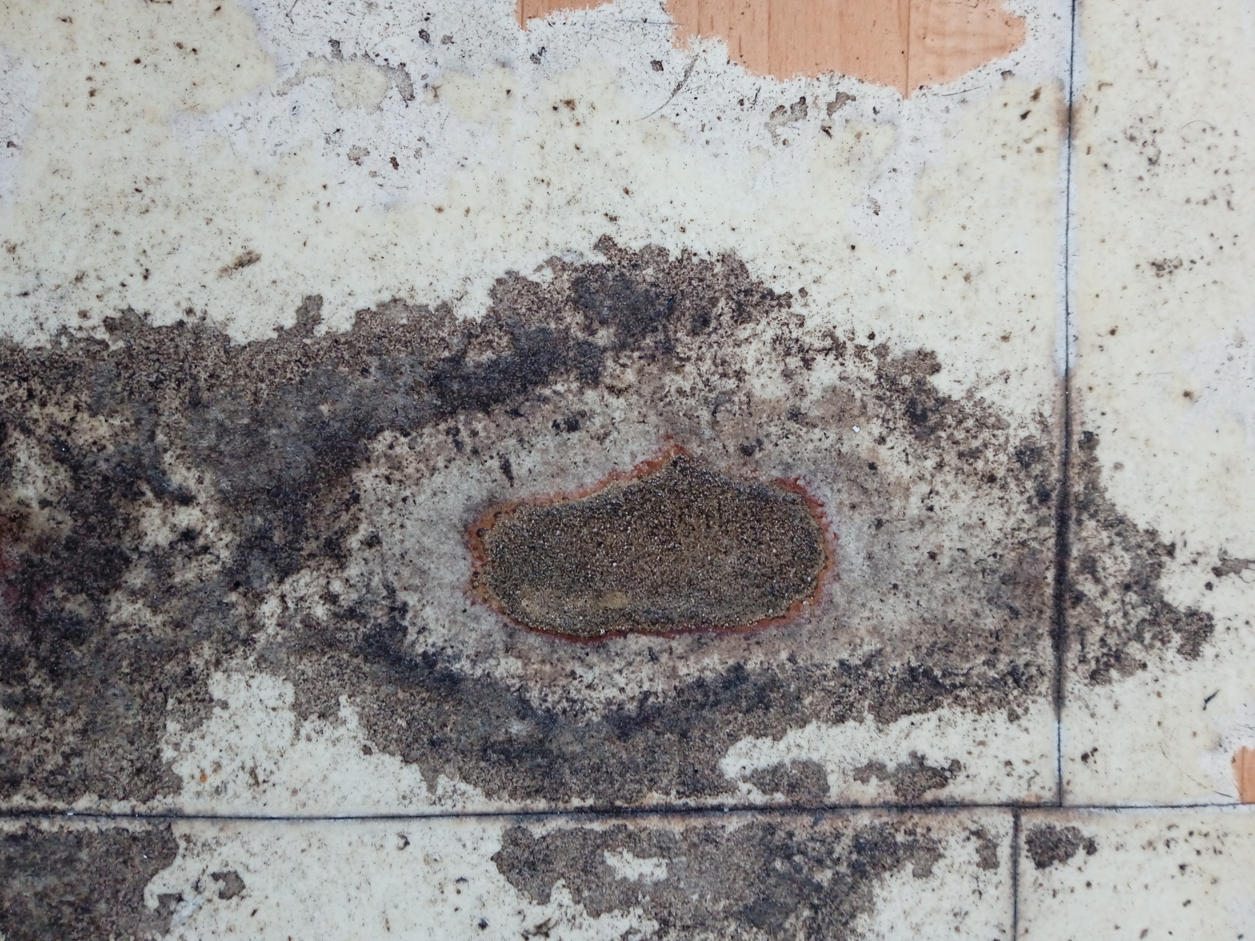

полы кухня линолеум ремонт как аккуратно можно снять такие линолеумн плитки, чем заменить таких же нет, что можно наклеить взамен только точечно, не все полностью а пару таких лино плиток

IMG_20260606_072707_1

Нагреть и оторвать, найти похожий линолеум и вырезать из него плитки, потом наклеить, учесть высоту.

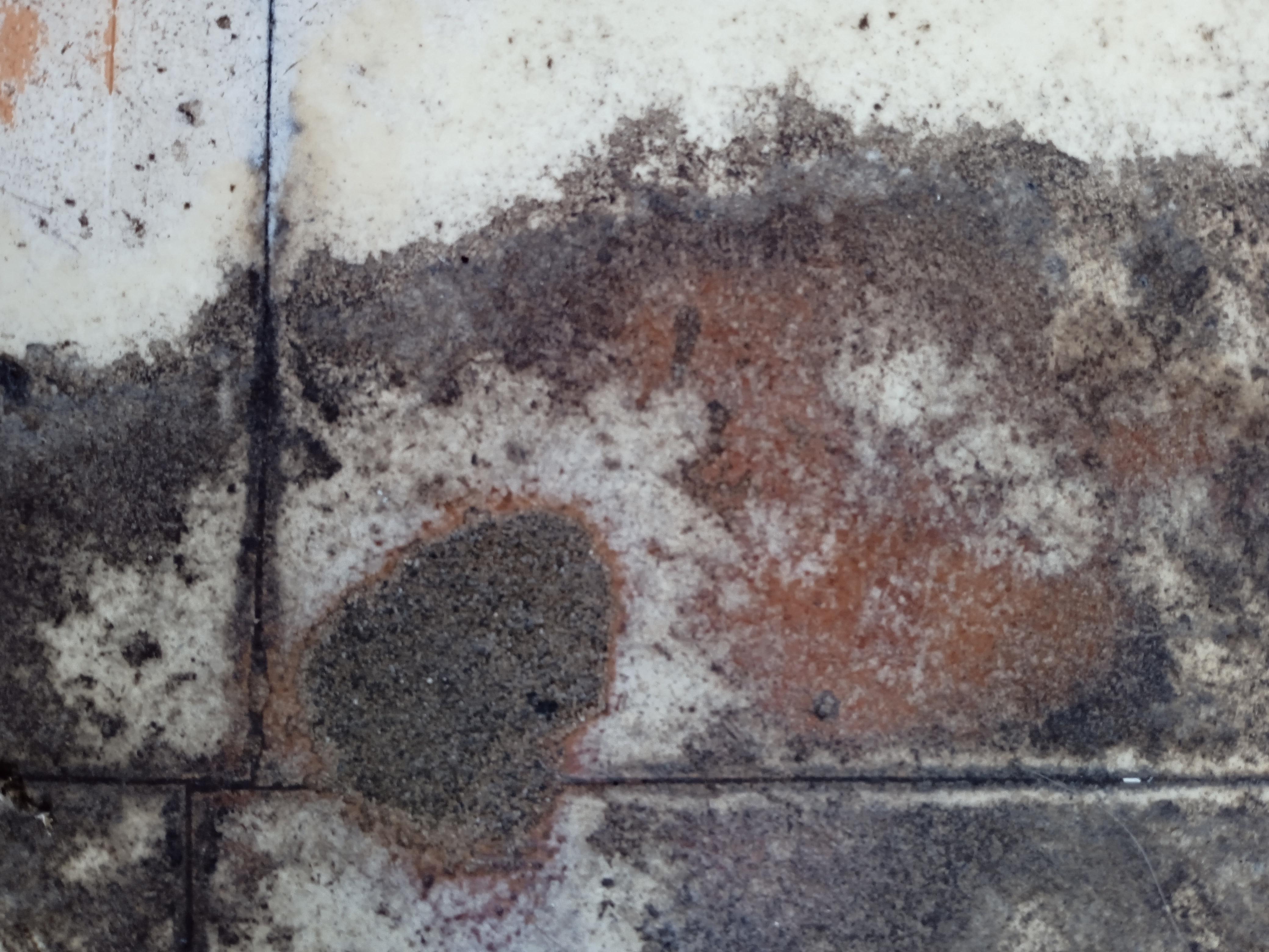

Dmitry47,  какой клей можно использовать, какой тип этого линолеума, когда нагреть еще мылом тереть или ножом, а как замазать то что изьяIMG_20260606_072724 (NXPowerLite Copy)влено под линолеумом до бетона, там же еще может какую то шпаклевку надо или как

Нагреть строительным феном и оторвать. Подцепить шпателем. Линолеум любой подходящий по цвету и толщине. Никто так ни делает по этому задача совершенно не типична. Надо снимать всю плитку и клеить новое.

Задача как раз типична. За копейку канарейку. И скока-то денег и сил придется потратить. Но кроилово ведёт к попадалову. Когда будет отличаться по фактуре высоте и тону. Тогда перекладывать все. О5 тратить силы и деньги.

Да бросить сверху кусок нового линолеума на всю площадь, наверное, даже дешевле обойдётся, чем ремонтировать.

pool, спасибо, не понял а как бросить сверху , на старый линолеум или как, какой клей какой линолеум

Dmitry47, какой клей чтобы не отрвалось как этот

Сдирать все. Выравнивать. Линолеум полукоммерческий типа таркетт. Клей Homakoll. Наносить зубчатым шпателем.
