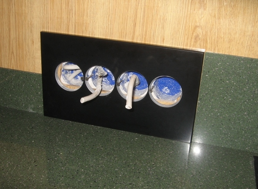

dokar написал 08.07.2026 в 09:16
Должен быть именно алмаз?
А что еще? Я ж так понимаю нужно заглубить подрозетник на пару миллиметров. Вот плоскостью полотна и выбрать эту четверть.

dokar, Да и так аккуратненько (не с похмела) Очертил вставленный подрозетник и по черте вжик. Этож не сотнями в день таких установок.

калямба,  Придумал, берётся старая коронка биметалл диаметром за вычетом ширины кромки посыпанной алмазом и приклепывается вытяжными клёпками с нижней стороны насадки и получается бортик ограничивающий ширину наезда за пределы отверстия. при этом старую коронку по высоте можно подрезать для удобства и компактности приблуды.

BV написал 07.07.2026 в 19:03
Посмотрел. 3.1 кг для таких мелких работ, да еще и на вертикальной плоскости - тяжело.
Правильно не берете, у меня такой-же я им на бревнах под розетки выбираю площадки. Получается немного топорно но не изза веса а изза того что у него клинит направляющая при фрезеровке по вертикальным поверхностям и выборка грубая. Приходится ещё и шлифовкой заниматься после того, раз в так в 5 побольше по времени чем сама фрезеровка.
Мне скоро ставить розетки на гипсовую литую панель с узорами, вот там будет дичь, не представляю чем ее сделать. Площадку то под фрезеровку не закрепить там саморезами как на дерево. А если дырить панель до основания то рамка вообще вниз провалится

sebikov написал 08.07.2026 в 11:17
А вот так никак нельзя, ни в коем случае?image
А зачем? Когда есть готовые, хоть на выпуклость, хоть на впуклость.

У меня есть договор с заказчиком на установку ЭУИ и восстановление схемы (логики) первого электрика, которую местами похерили мебельщики, кондейщики, потолочники... Ну и немного - логику дизайнера по выключателям, где возможно (кабели проложены). И основная работа там совсем другая...
Кроме того можно и не делать четверть, заказчик даже не увидит эти 0.5 мм зазора (понимаю Radio) Но я так не хочу.
sereza написал 08.07.2026 в 07:35
Но, очевидно же, что подрозетники в данном случае вообще не нужны - отверстия делаем чуть меньше и суппорты ЭУИ прикручиваем непосредственно к панели.
В некоторых местах так и приходится делать. Но лучше с ними, если возможно.
