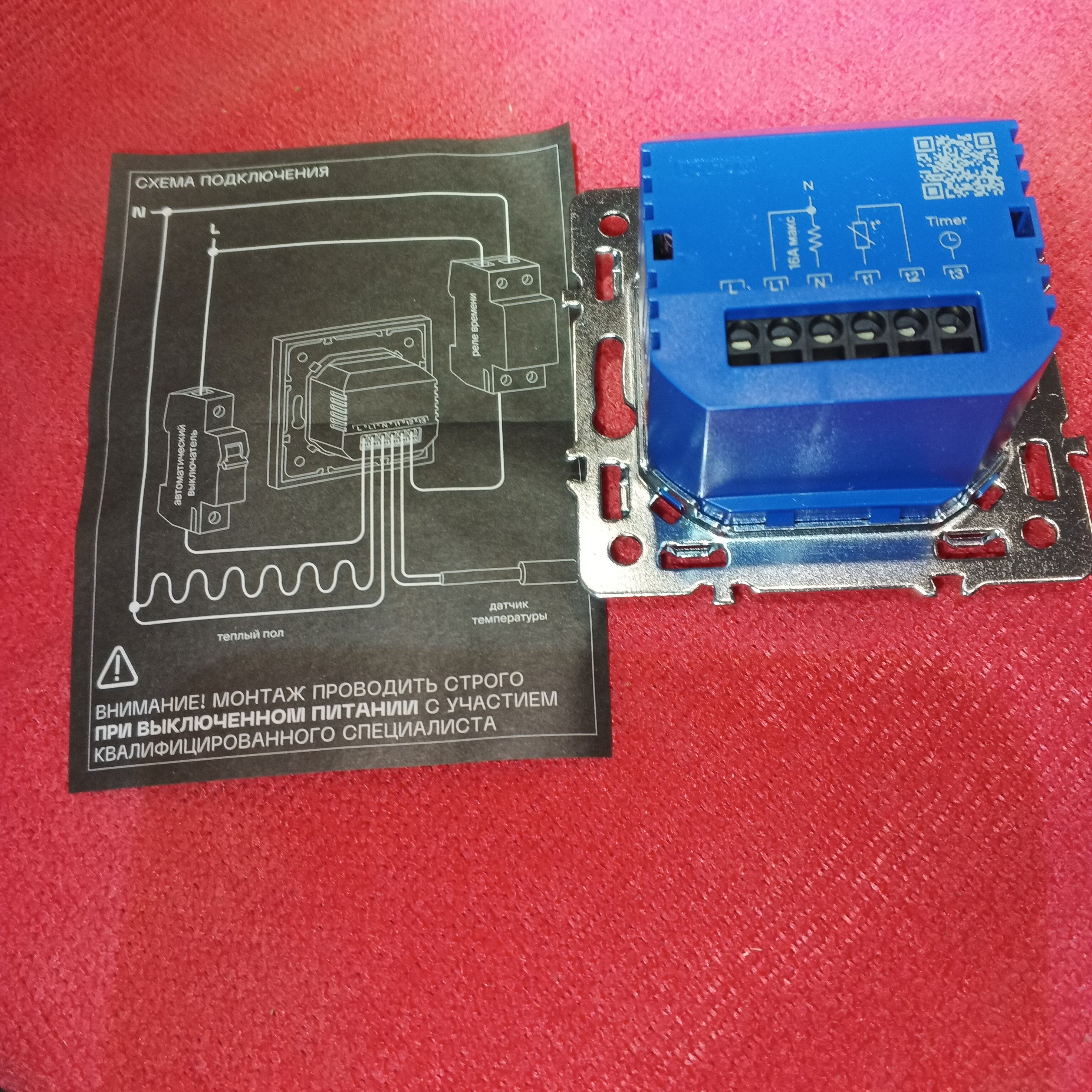

Регулятор ТП... 17847519998582985451685817738095
Понятно почему нужен квалифицированный специалист ;)

22.07.2026 в 23:46:05
BV написал 22.07.2026 в 23:31
почему
Да что вы, шикарный мануал . 8 класс.
Да, ни фига.
Сообщений: 139555
23.07.2026 в 00:56:41
dokar написал 22.07.2026 в 23:46
Похоже вы не поняли подвох) Тест не сдали ;)

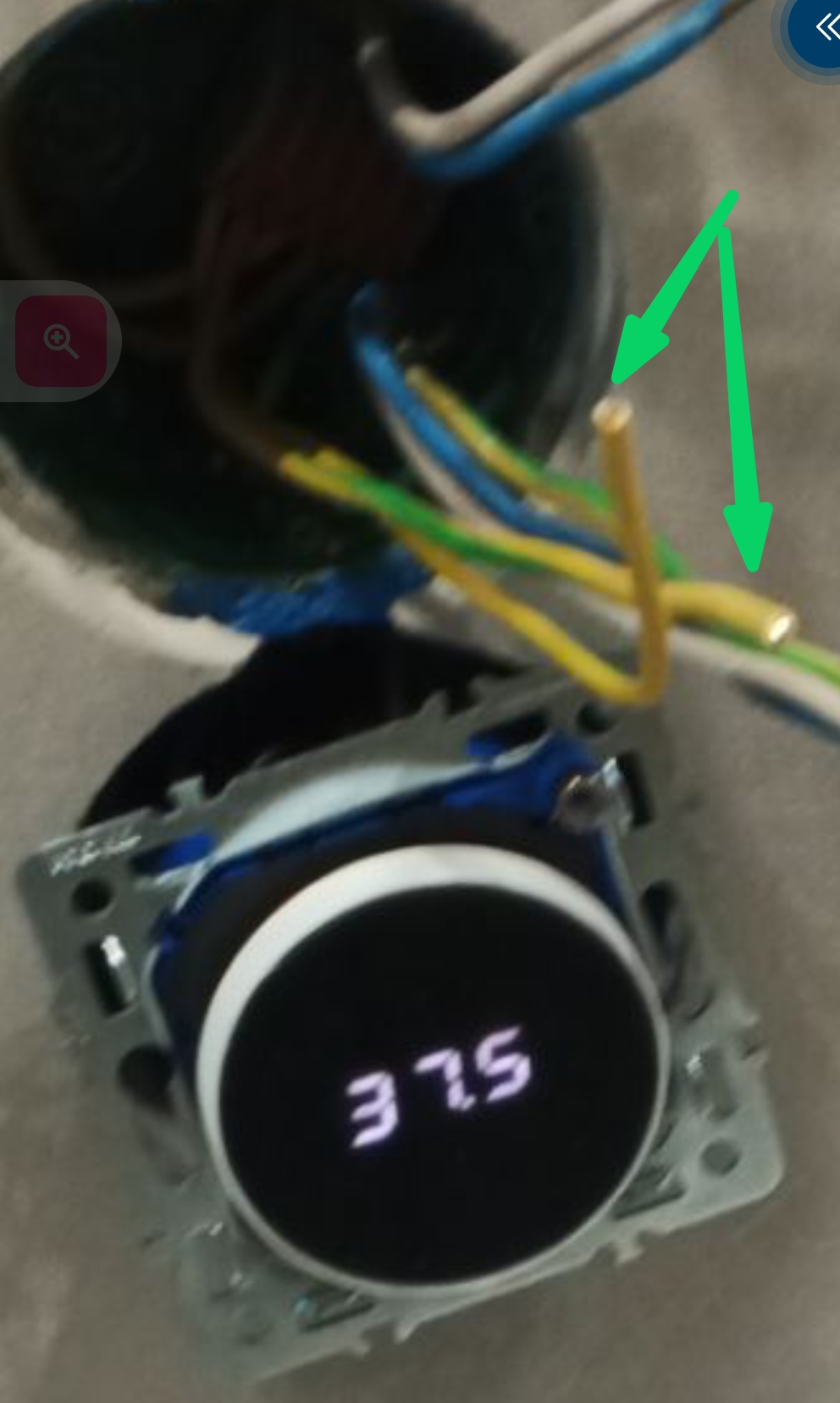

23.07.2026 в 09:20:00
Screenshot_20260723-091720
Зеленые стрелки - от ДСУП. Не столь частый случай, когда заложили проводники ДСУП везде, где нужно. (Про две розетки еще не знаю - там могли отрезать мебельщики, они же по совместительству электрики, и установщики сушилки и стиралки. Одна из двух розеток не работает.)
Ну и да... регулятор не сгорел от КЗ)

23.07.2026 в 09:30:26
BV, как дсуп можно проложить?
Сообщений: 139555
23.07.2026 в 09:45:16
Radio написал 23.07.2026 в 09:30
Проводники для ДСУП - можно) Срасибо, поправлю сообщение.

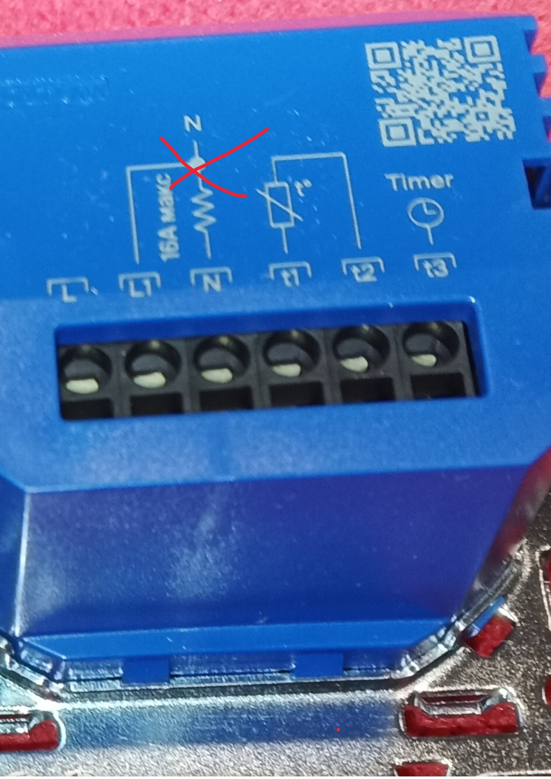

Сообщений: 139555
23.07.2026 в 10:31:30
Регулятор ТП... Понятно почему нужен квалифицированный специалист ;)
Ну так где подвох, кто увидел?)

23.07.2026 в 10:41:24
1000089251 Спиральку на на горизонталь , от неё прямые вертикали к контактам L1 ; N и никаких подключений " ноля" в зачеркнутой точке, иначе коротыш при включении таймера. Девушка из соседнего офиса рисовала и при при этом уверяла, что электрики везде и всегда ошибаются.
