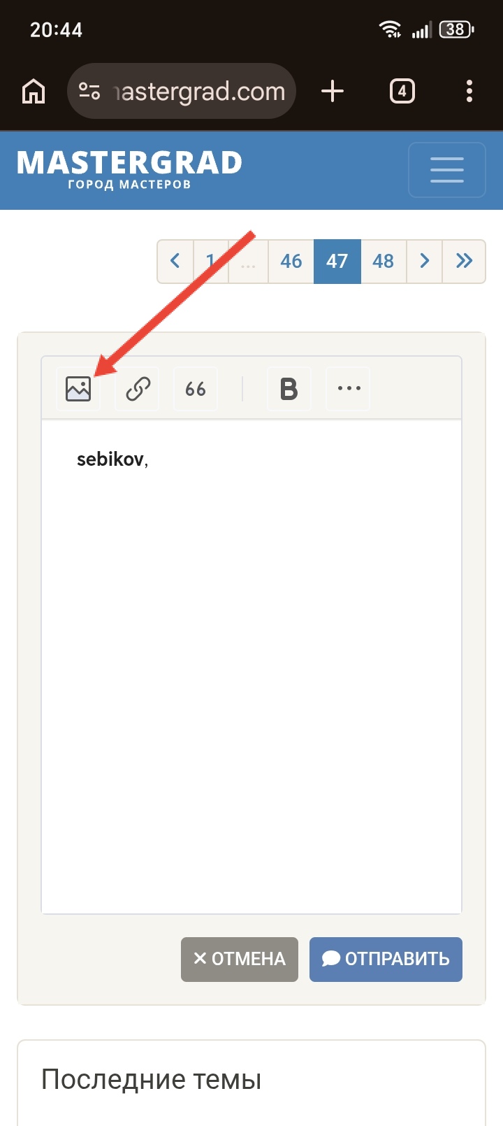

17.07.2026 в 13:47:56
sebikov написал 17.07.2026 в 12:32
Не, пятый раз пробую , возможно надо фотки в разрешении уменьшать Здеся сразу минус два винта и .....
1000024808100002480510000248061000024808 и повторяем шаги до опупения. В одном и том же сообщении.

Сообщений: 139557
17.07.2026 в 14:07:52
kolokol888,  Если инет не очень - каждая картинка обрабатывается минуты за 3 и более. И иногда вылетает по таймауту
