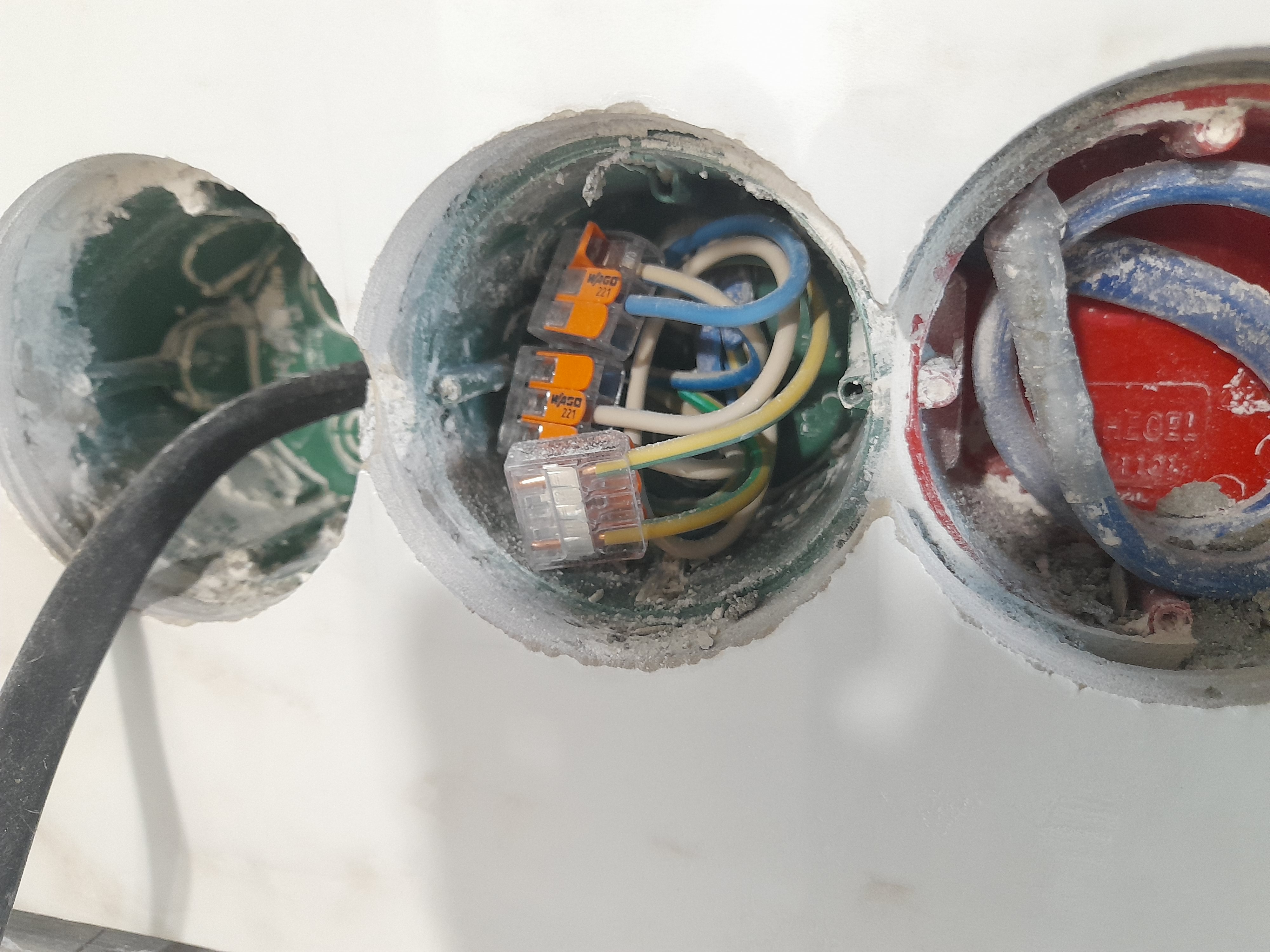

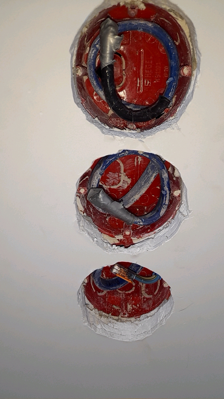

sebikov написал 17.07.2026 в 07:51
Вот прям-прям абсолютно по этой теме - отделочники поклеили на стену гкл чтобы скомпенсировать свои чертовы теневые профили и декоративные панели, и когда начали выпиливать дырки на покленом листе - покоцали мне места крепления винтов (хорошо что еще не сами кабели)
И вот сейчас я в размышлениях - выламывать подрозетники из под готовой покраски или всё-же на лапки рискнуть
sebikov написал 17.07.2026 в 10:16
Я не снимаю винтики с подрозетника, коронка их зацепила и выломала ушки подрозетника целиком.
Должны были остаться отверстия под само резы, где не было этих не выкрученных саморезов.
Если воронка 68 и взломала саморез, то должен остаться второй. 68я два сразу - это надо очень точно попасть по центру.
Можно фото?

17.07.2026 в 11:46:25
BV написал 17.07.2026 в 11:14
Тут смысл вот в чем.... У обычных лапки и винты для механизма по диагонали. Если подрозетник в четверти и тянуть винты для механизма - подрозетник изгибается....
, это наверное актуально только если фаску на НКЛ ножом мучать, есть тенденция сползания подрозетника внутрь дырки. К тому-же опирание лапки подрозетника на тонкую перемычку между боков подрозетников меня напрягает, ведь ваш первый подрозетник он сборный для многопостовых блоков. Если фаску там снять - место крепления совсем прослабится

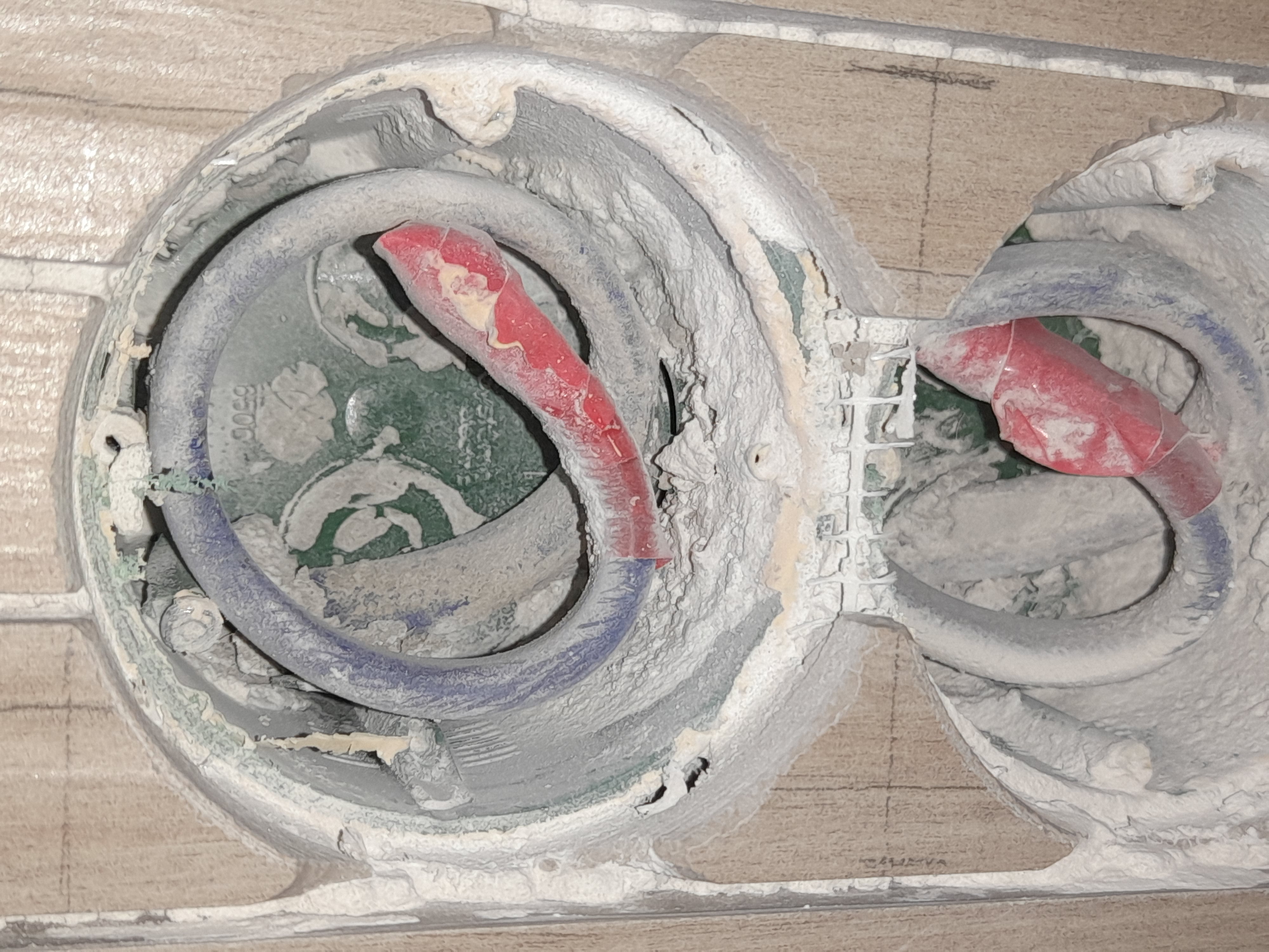

17.07.2026 в 11:55:12
BV написал 17.07.2026 в 11:36
.... sebikov написал 17.07.2026 в 10:16 Я не снимаю винтики с подрозетника, коронка их зацепила и .....
Форум даёт только одну фотку из тех что снял сейчас, но там смысл ясен - коронка по КГ выносит именно ту пробку в которой винт стоит , если плиточник вовремя не остановился. 1000088417 По гкл эту ситуцию пока показать не могу - штукатуры в другой квартире сотворили это
Да, у большинства подрозетников есть запас, но в данном конкретном случае они по оси блока и там возможен прогиб суппорта розетки/выключателя т.к. нету опоры

sebikov написал 17.07.2026 в 11:55
По очереди сколько угодно по одной. См сообщения в теме..
Да там на фото вообще не проблема длинными винтами закрепить. Пеньки есть, и там где винты не стояли.

17.07.2026 в 12:32:50
BV написал 17.07.2026 в 12:06
Не, пятый раз пробую , возможно надо фотки в разрешении уменьшать
1000088425
Здеся сразу минус два винта и минус одна степень регулировки , мне наверное стоило снимать винты не только с красных, но и с зеленых подрозетников

17.07.2026 в 12:46:35
sebikov,  Вообще проблем не вижу - длинные саморезы - все что нужно. И уж точно менять гнезда не надо. Лапами можно дополнительно усилить.
Даже в нижний пенек в среднем подрозетнике можно вкрутить длинный саморез
Если нет 3.0 длинных... можно доработать болгаркой длинный саморез 4.0..4.2- уменьшить шляпу и сделать шлиц "минус" - бормашиной.
А вообще - все горизонтальные целы. В чем проблема регулировать вертикальный перекос на 3х гнёздах?
Зачем гнездо менять, зачем лапы?)

17.07.2026 в 13:15:01
А что вот например с этим делать? Здесь штукатуры не вырезали отверстия в наклееном ГКЛ и если и делали маркировку, то сами-же её и закрасили. Вооружился проектом и вырезал ножиком почти весь гипс, надобы еще немного расширить и для усиления бортиков вклеить вкладыш из подрозетника. Вот тот клей 66А что рекомендовали - нормально подойдёт для того? И стоит-ли вообще, я то не хочу голый гиповый лист оставлять но может это в порядке вещей?
