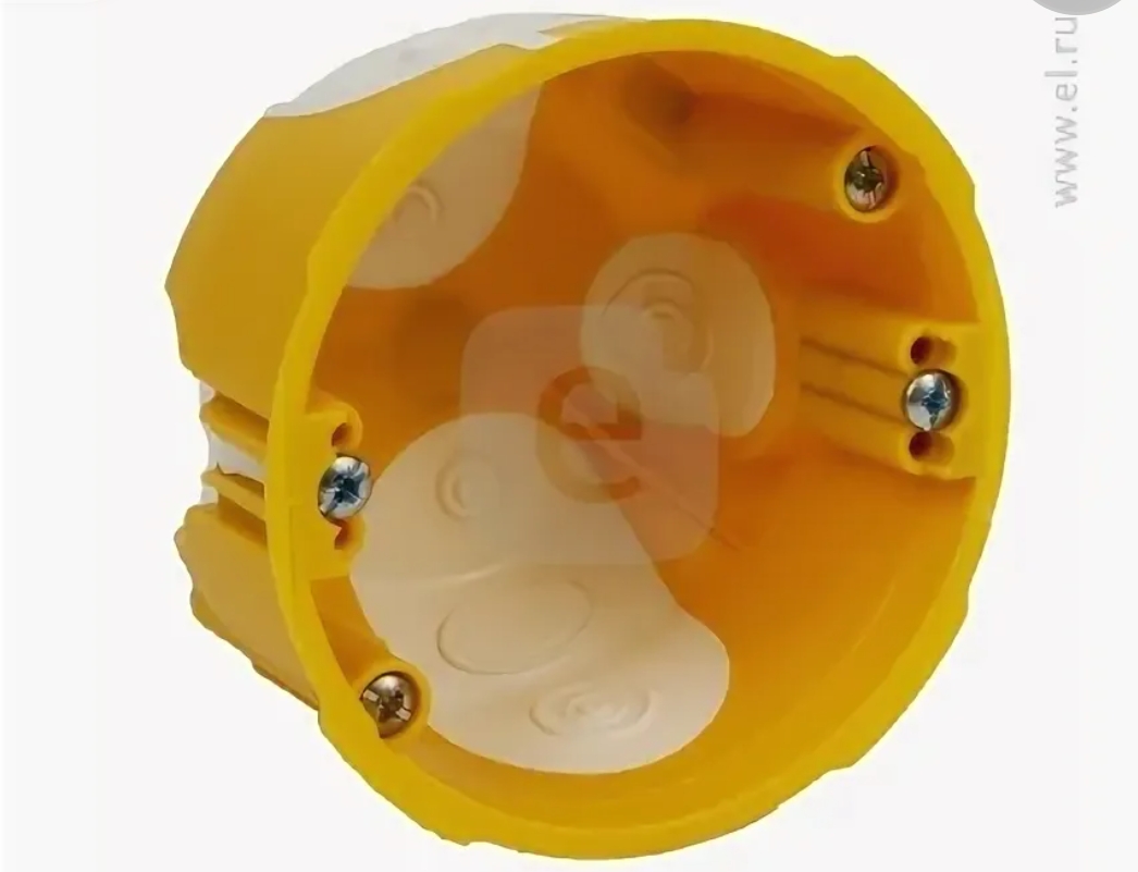

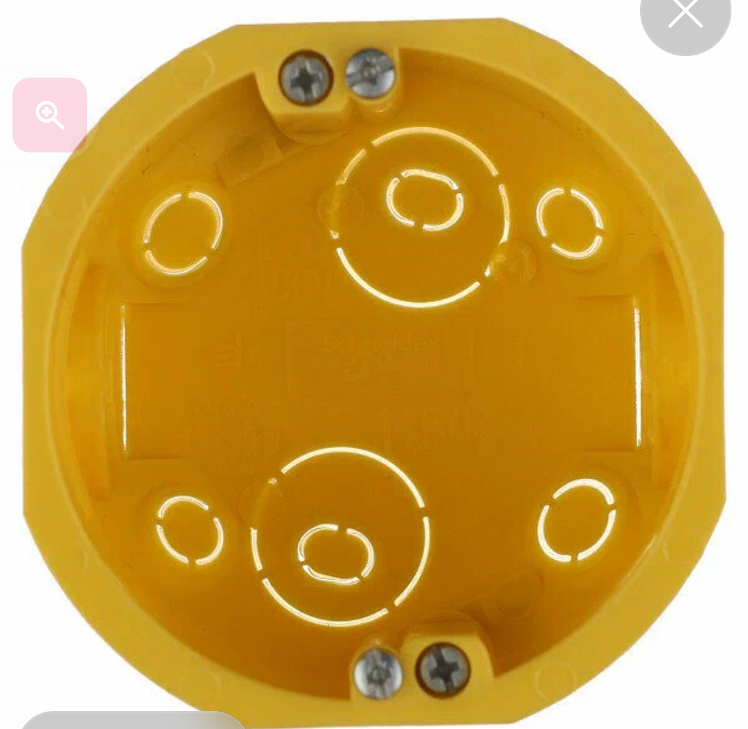

17.07.2026 в 10:59:23
Screenshot_20260717-105653
Вот эти для полых стен - самые лучшие? См расположение винтов...

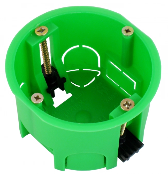

Эти вроде тоже неплохо: Screenshot_20260717-105856

BV написал 17.07.2026 в 10:59
Вот эти для полыхает стен - самые лучшие? См расположение винтов... Эти вроде тоже неплохо:
У копосов и копосообразных нету полного комплекта винтов, под некоторые задачи, например терморег или диммер - с ним можно так-же попасть на необходимость лапок. А их корпус из пвх, он адски трудно очищается от пены-клея если он умудрится попасть внутрь через мембрану. Вклеиваю их так в балконах-лоджиях где гипсовая плита поверх пенопласта, и незнаю руки у меня кривые или нет но это регулярно
