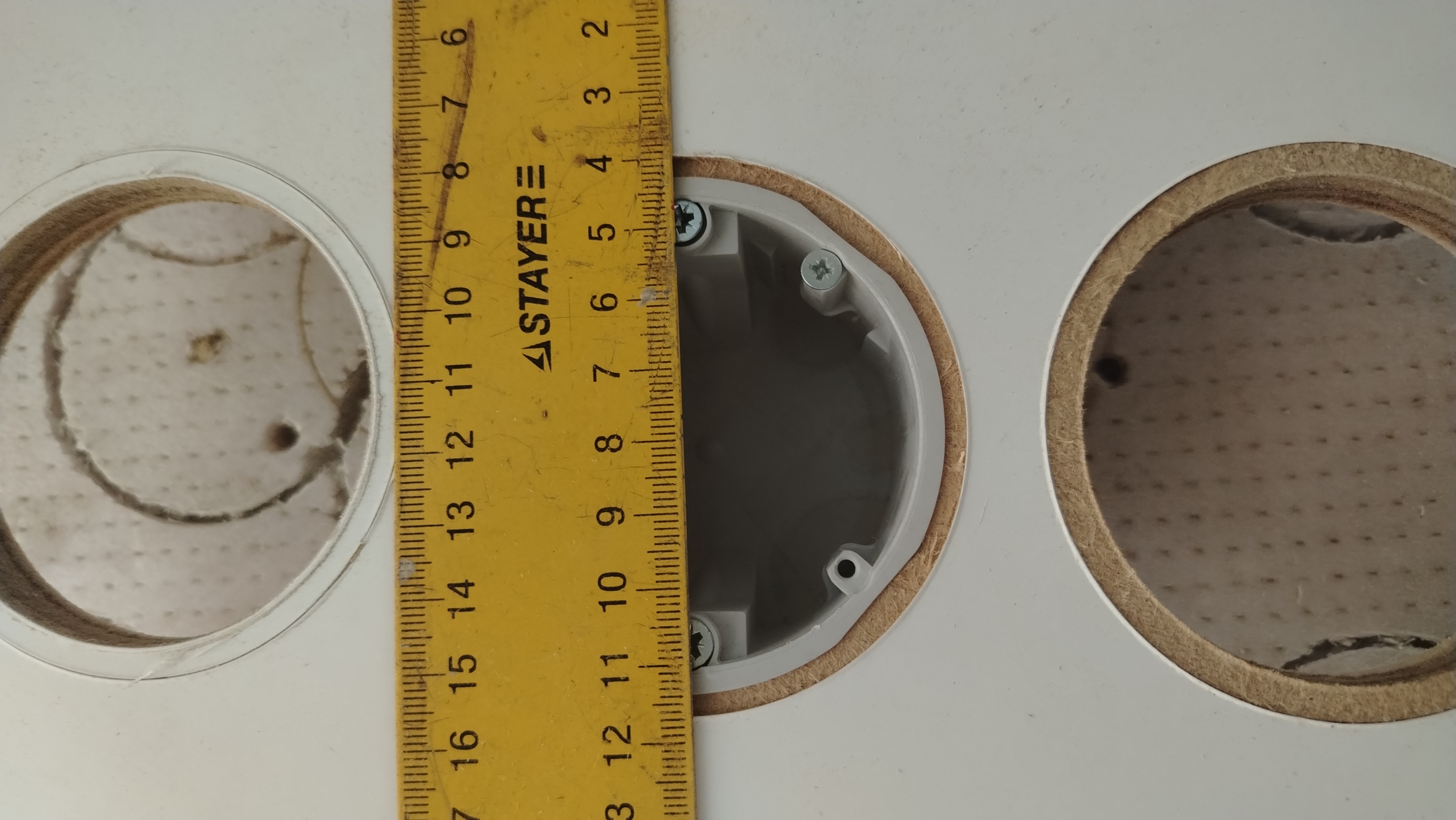

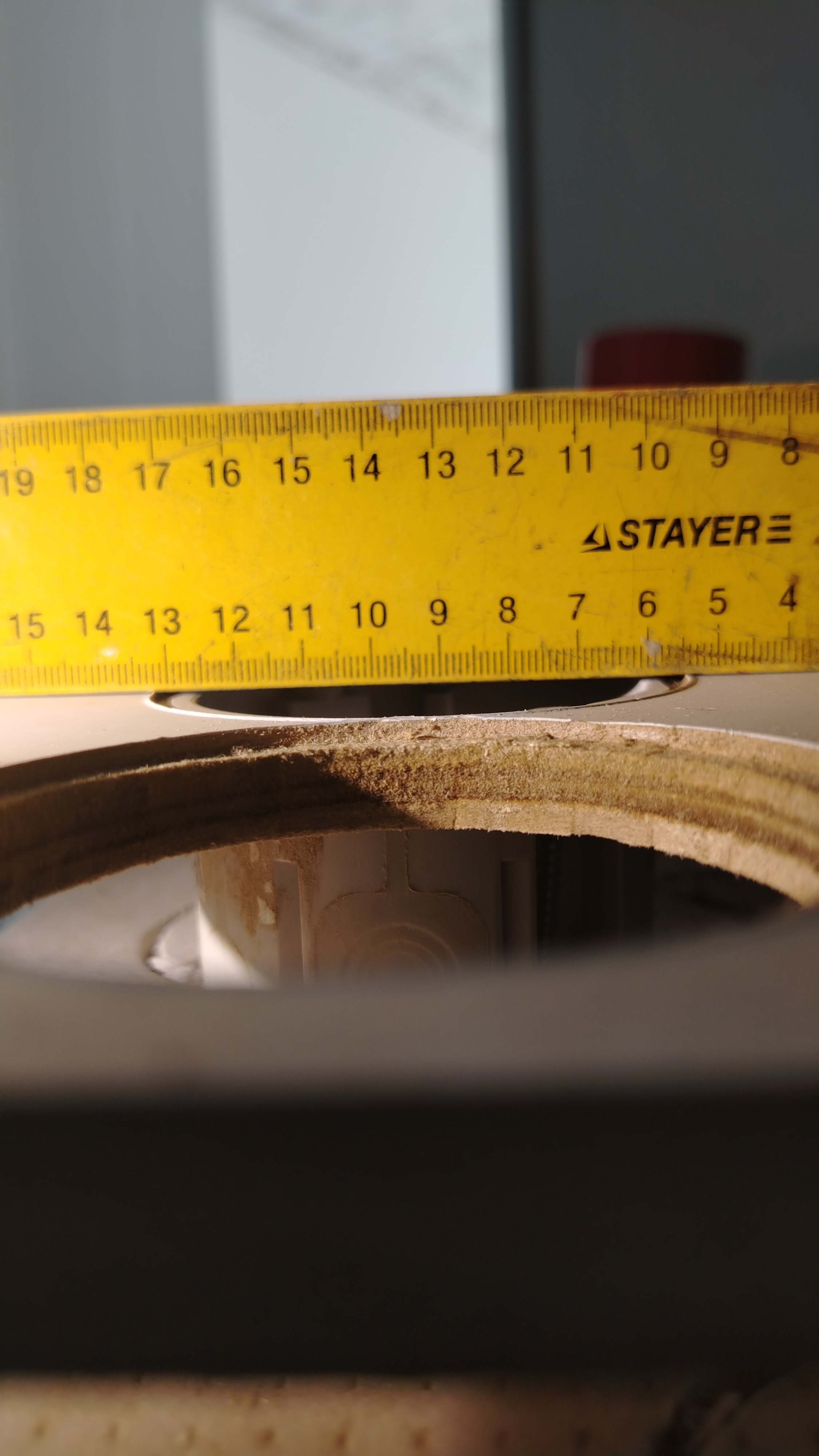

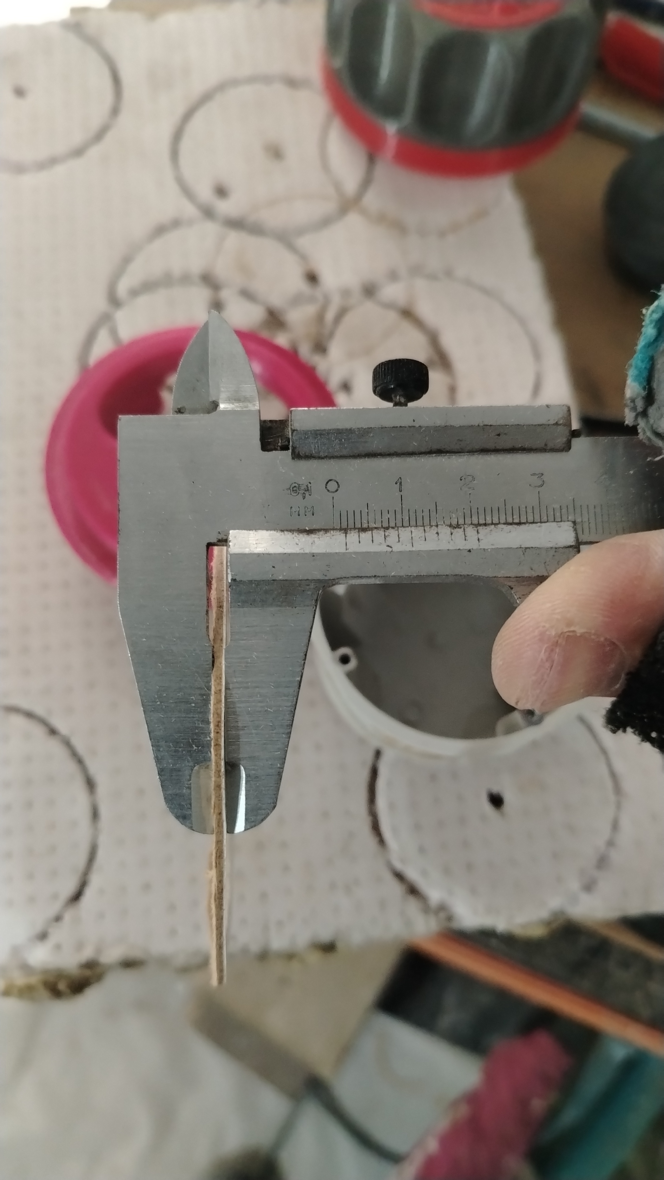

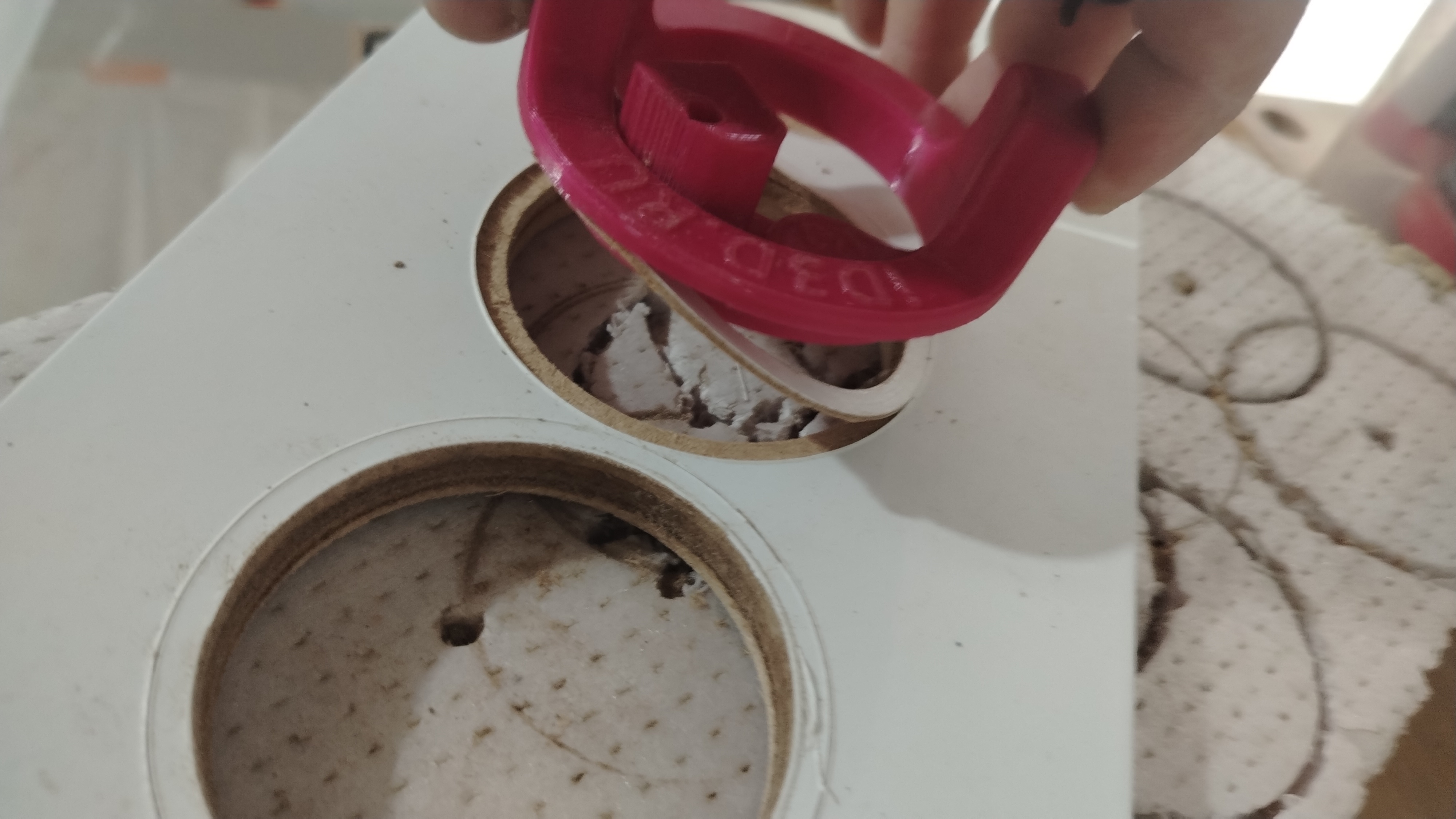

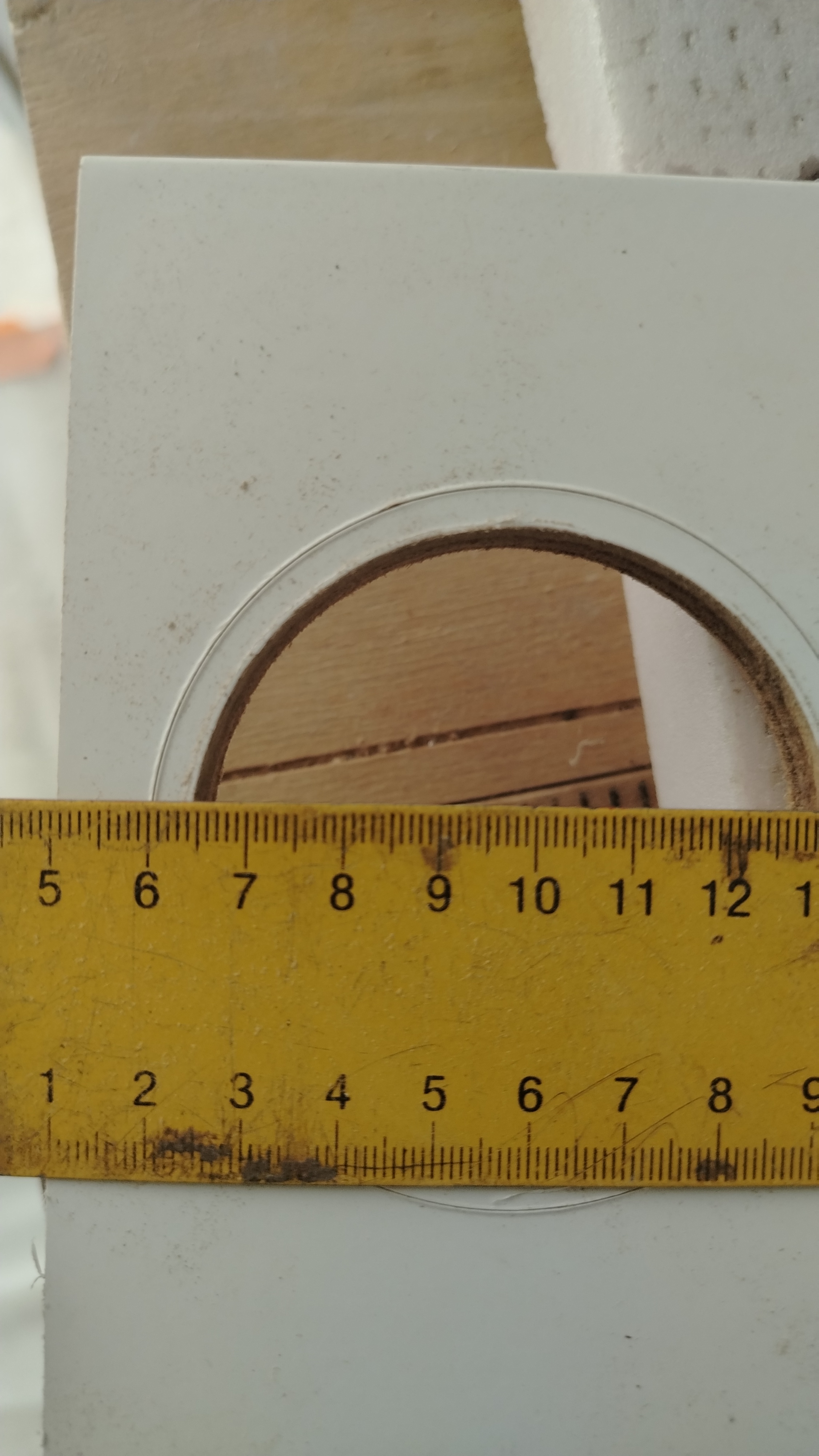

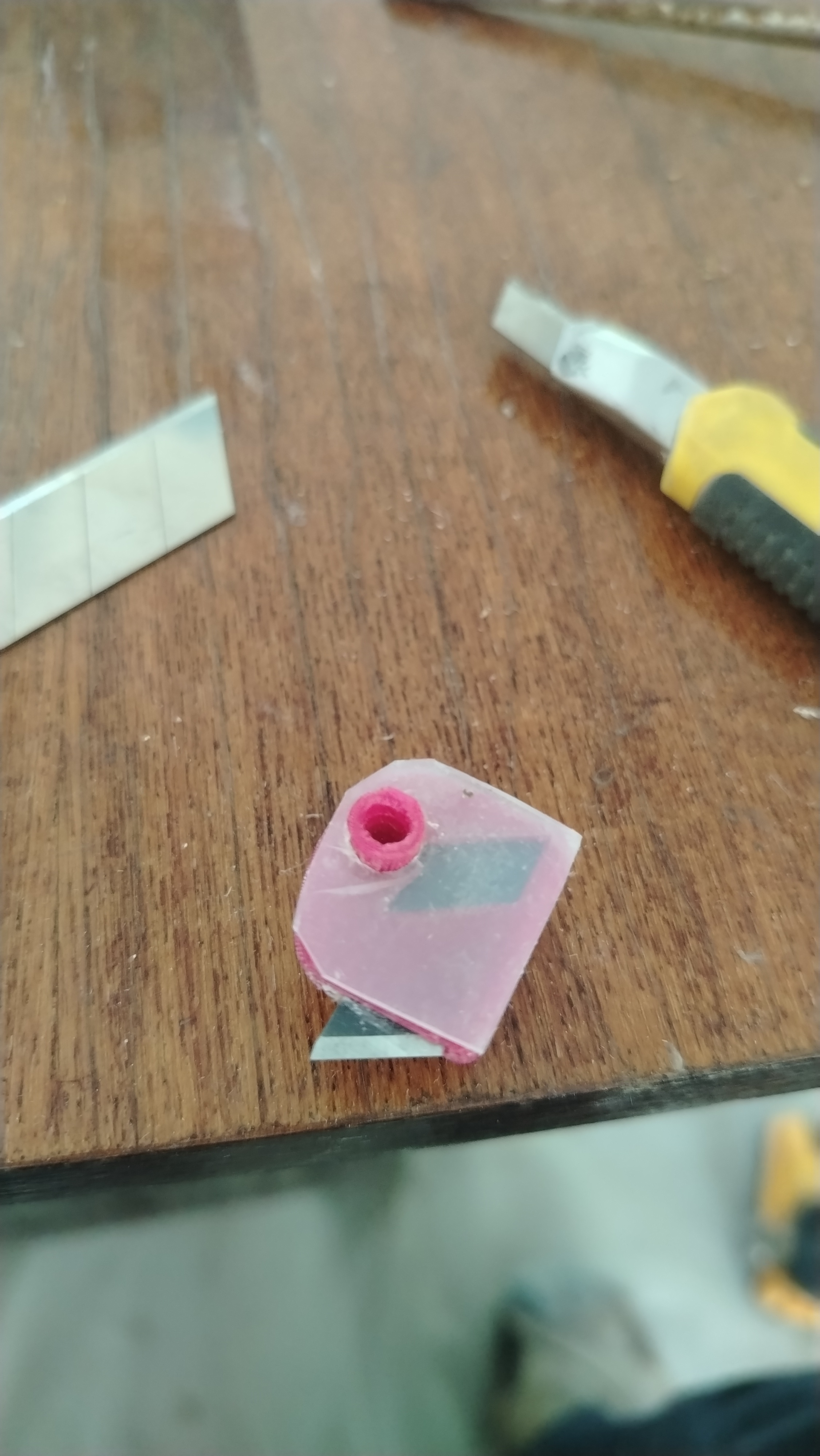

BV, продолжаем телепать. Панели мдф. Пленка тонкая. Доборы. Фаскосниматель с убирающимся ножом, как оказалось, тоже слишком глубоко копает. Более 2 мм. Доработал установкой прокладки, чтобы приподнять убирающийся модуль. Стало гораздо лучше. Остальное на фото. Ну и второй фаскосниматель попробовал ещё раз на Гклв. Если мягко и нежно его крутить (итить), то поверхность не коцает, но один хрен забивается быстро. 100002476510000247671000024782100002475910000247771000024769

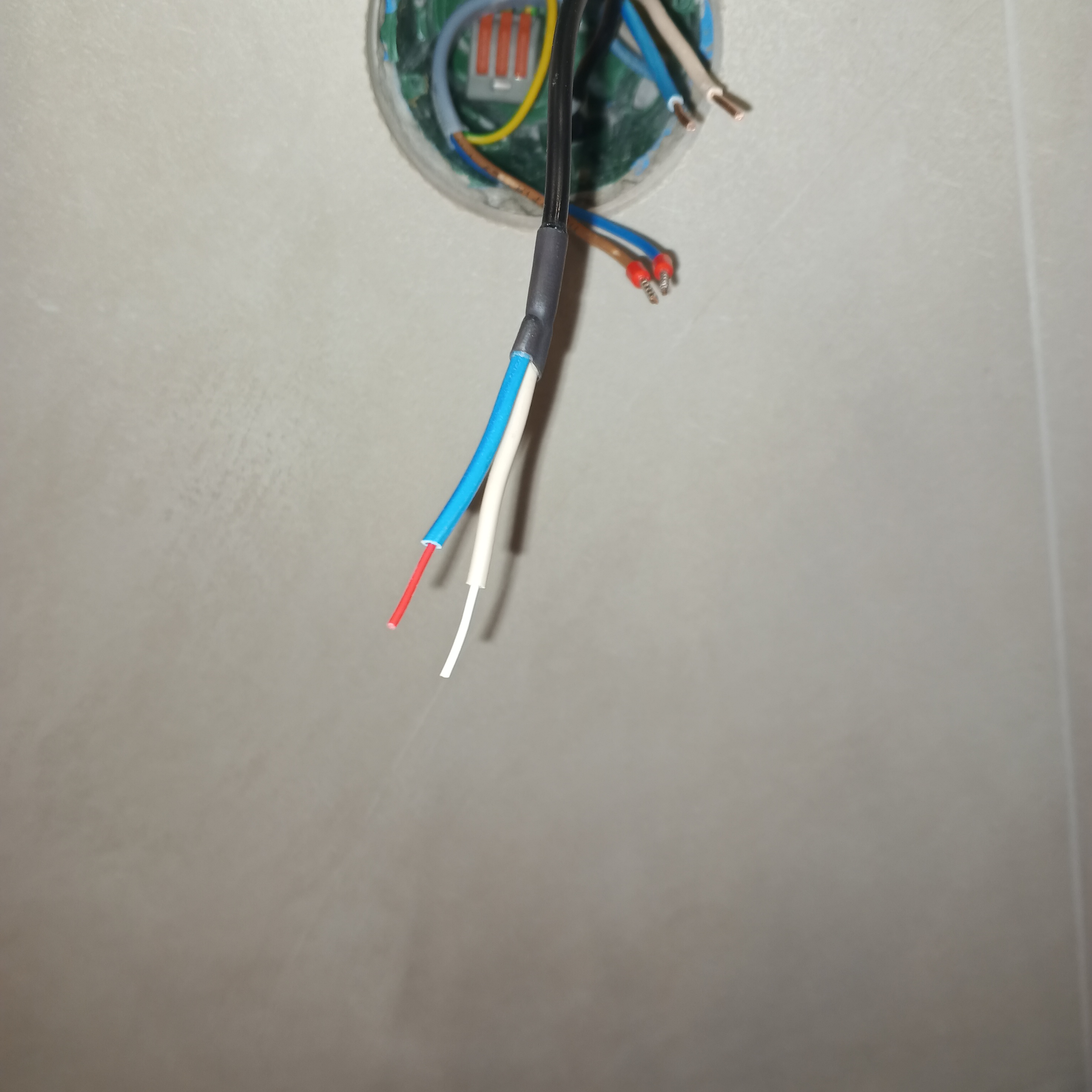

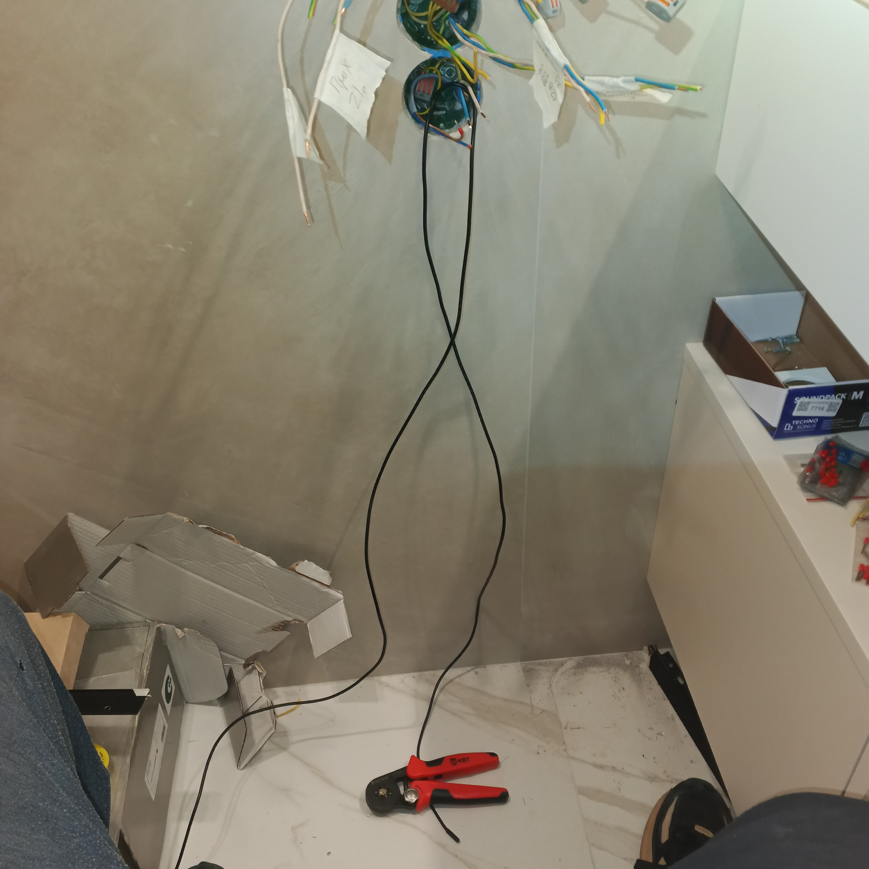

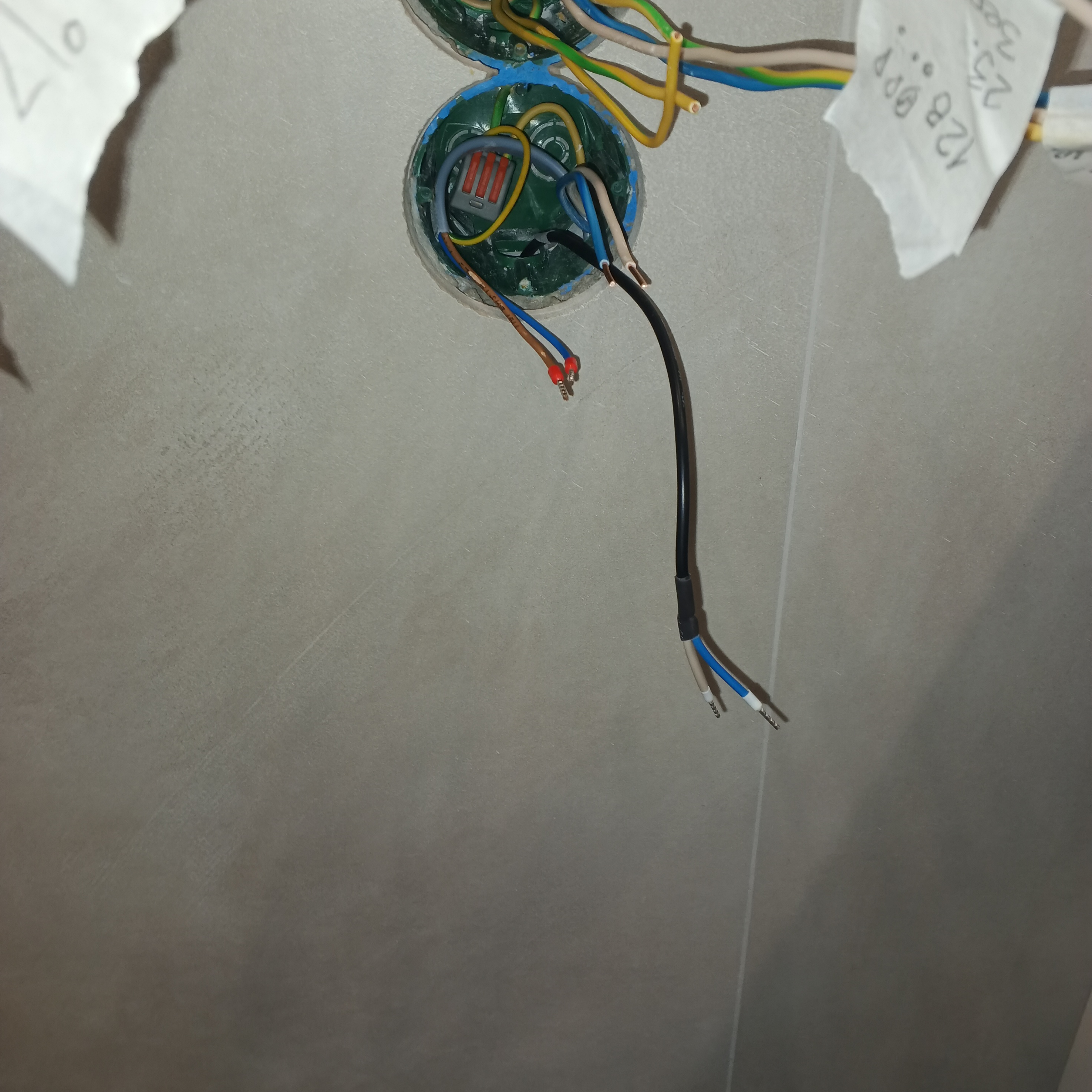

Проверка насколько заходит датчик... (перед этим была проверка сопротивления изоляции на 2500 вольт, и сопротивление кабеля) IMG_20260716_234321_434
IMG_20260716_235859_823 Уж очень тонкие проводники датчика и очень сопливая изоляция и чуток повредилась при снятии оболочки. Пришлось усилить... IMG_20260717_000302_675
Несмотря на то, что клеммы пружинные приходится ставить длинные НШВИ. Обжимаю несколько раз чтобы не сползали и на гильзе был рельеф - так проводники не выползают из гильзы при усилии и гильза не выдергивается из клеммы. Помню был спор, что нельзя НШВИ. Но я делаю именно так и отвечаю за свою работу.
А да, Ваго 222, а не 221, потому что места полно, и 221х мало осталось)
При необходимости, если места очень мало - можно даже тонкий многожильный без НШВИ засунуть в тонкую прозрачную ВАГО)
