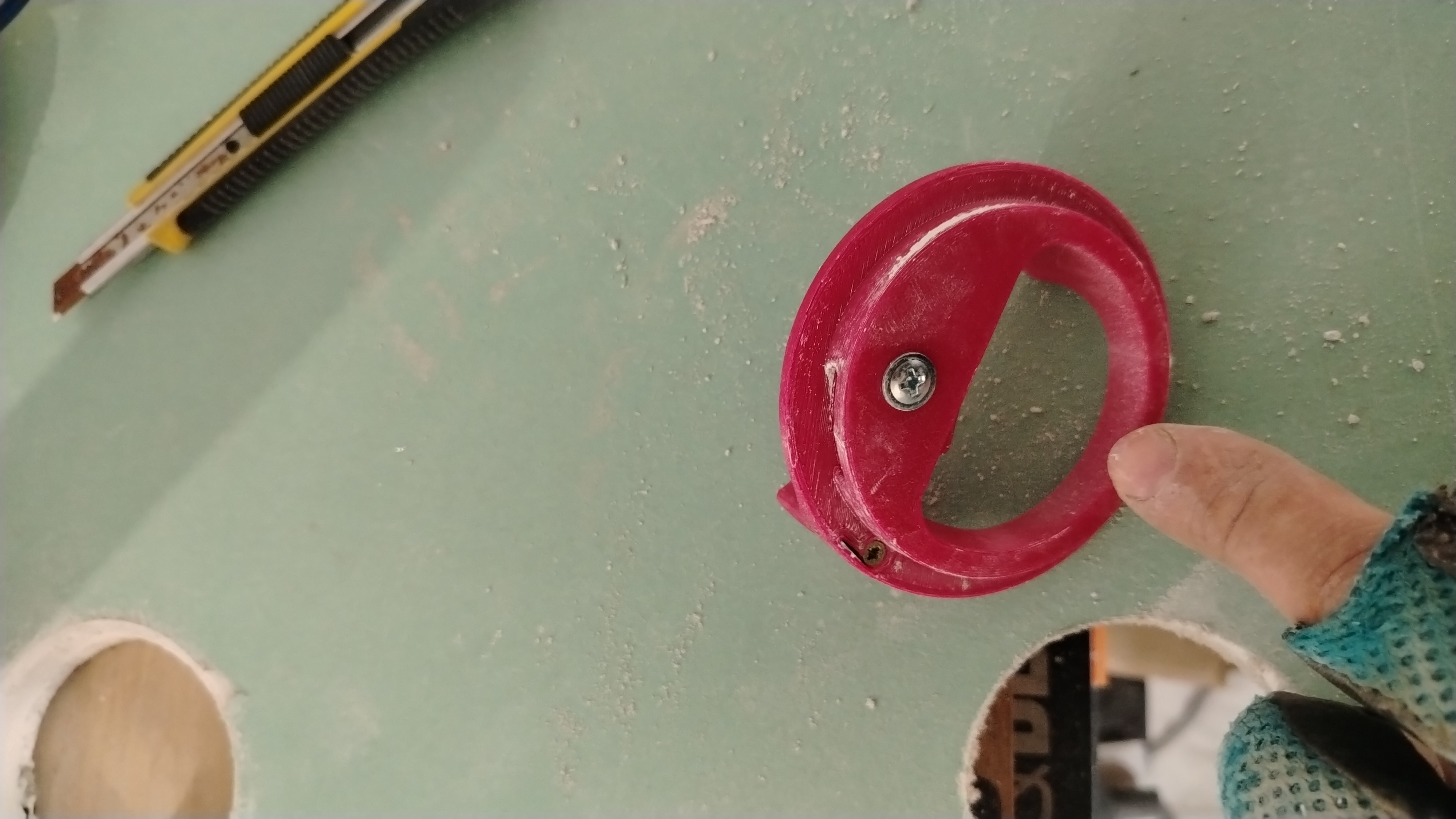

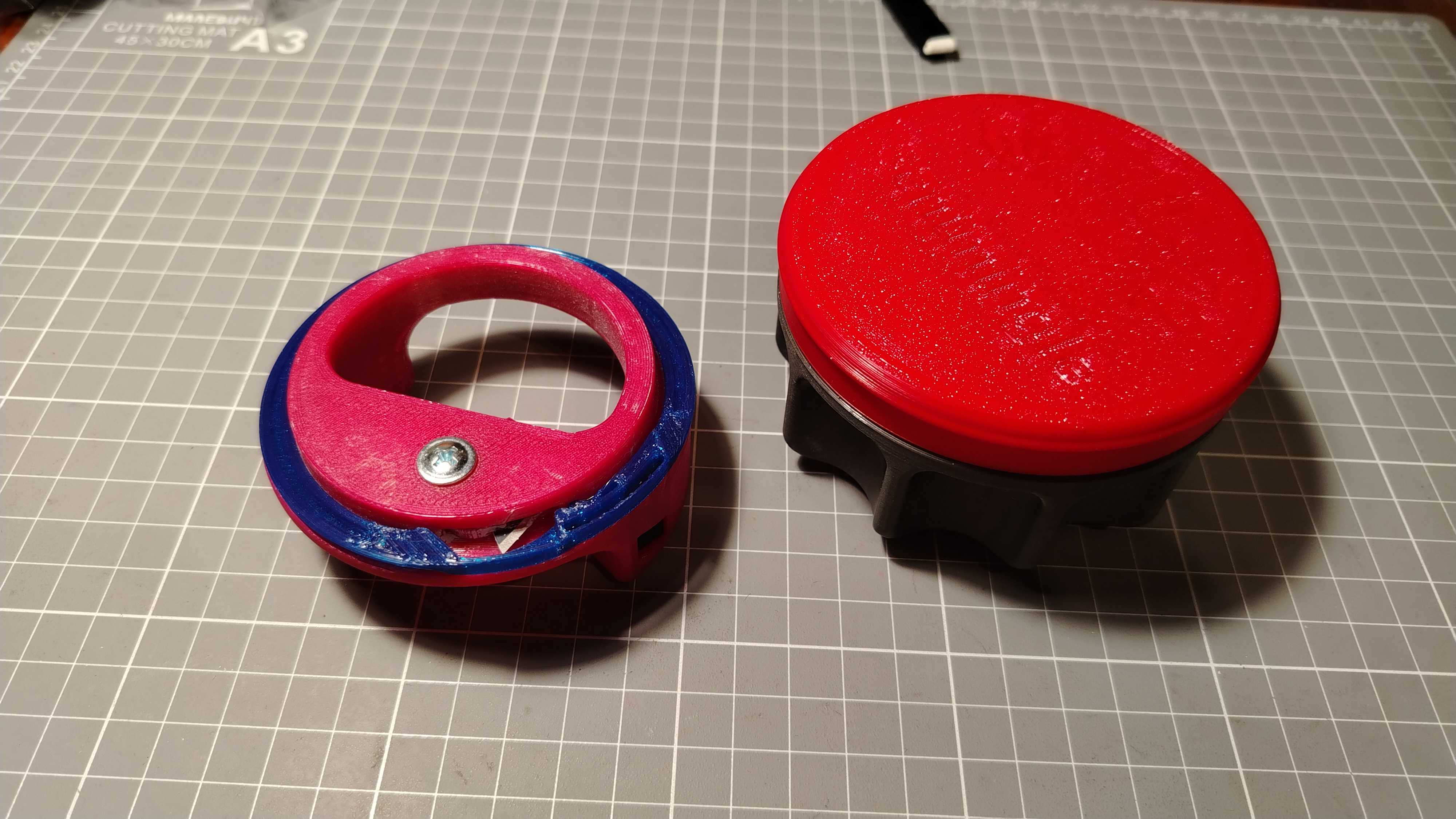

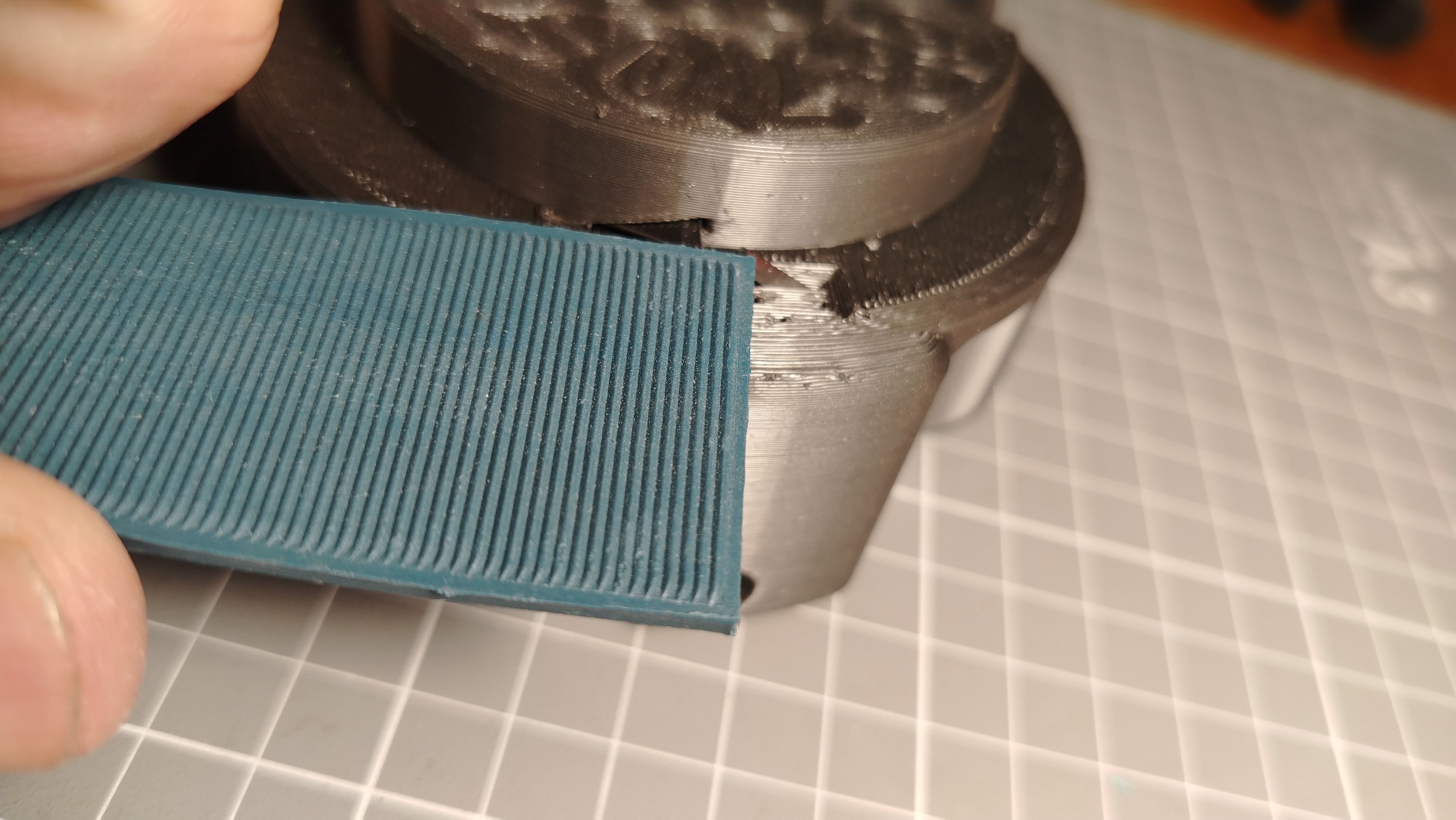

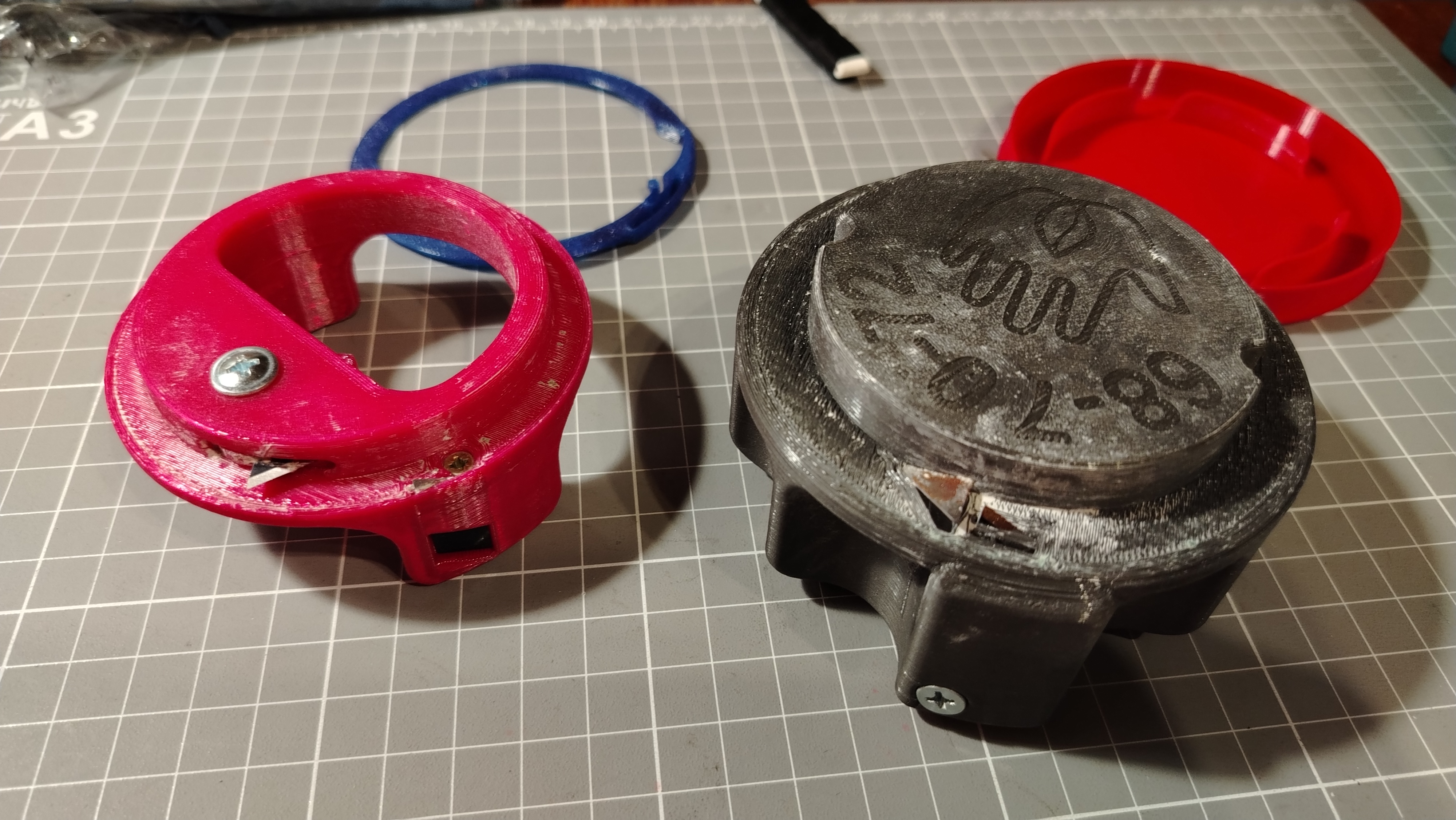

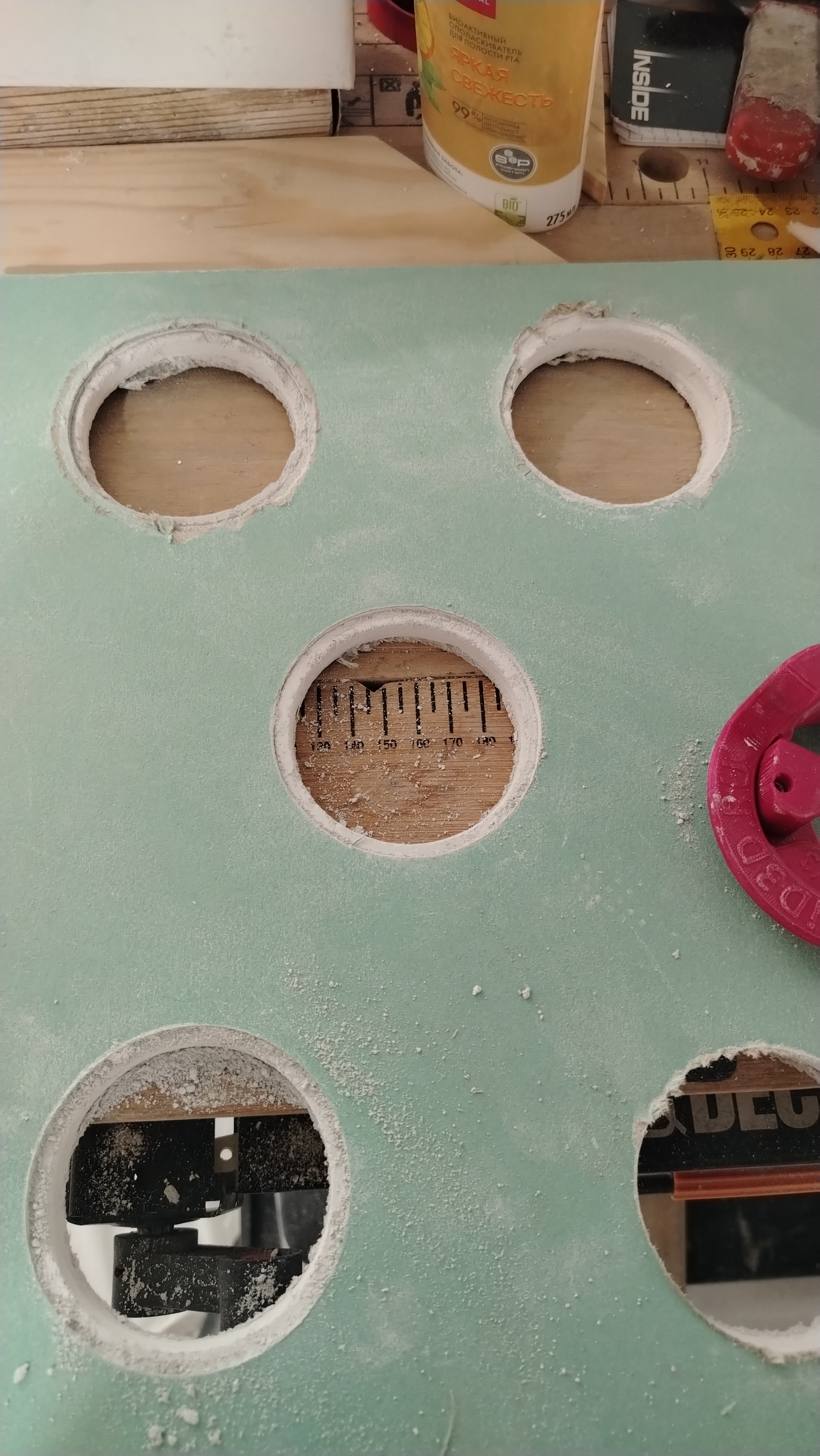

BV, по фаскоснимателю. Приехали оба. Погонял чуть по Гклв. Есть ещё мдф доборы, на них могу завтра погонять, если надо. Резюме- первый фаскосниматель, с убирающимся ножом, отработал хорошо. А вот второй - в мусор.

kolokol888 написал 16.07.2026 в 12:29
Резюме- первый фаскосниматель, с убирающимся ножом отработал хорошо. А вот второй - в мусор.
Просьба - фото обоих с комментом плохой / хороший.
Будьте так любезны. Интересна глубина и ширина четверти, ну и как пойдет...

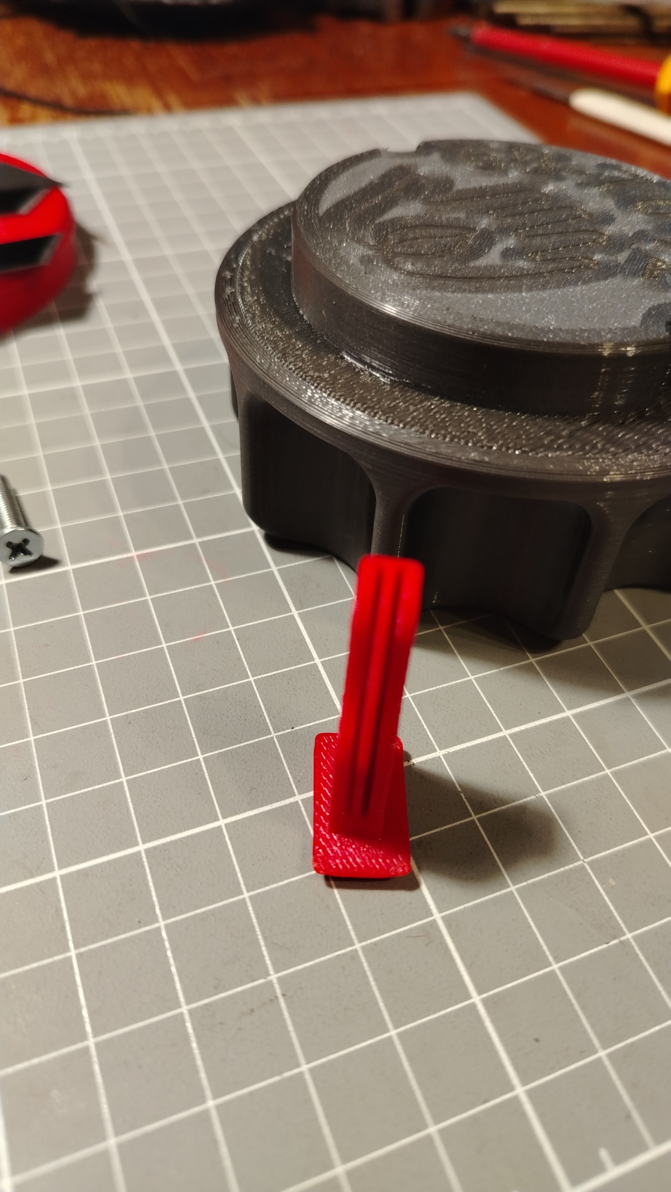

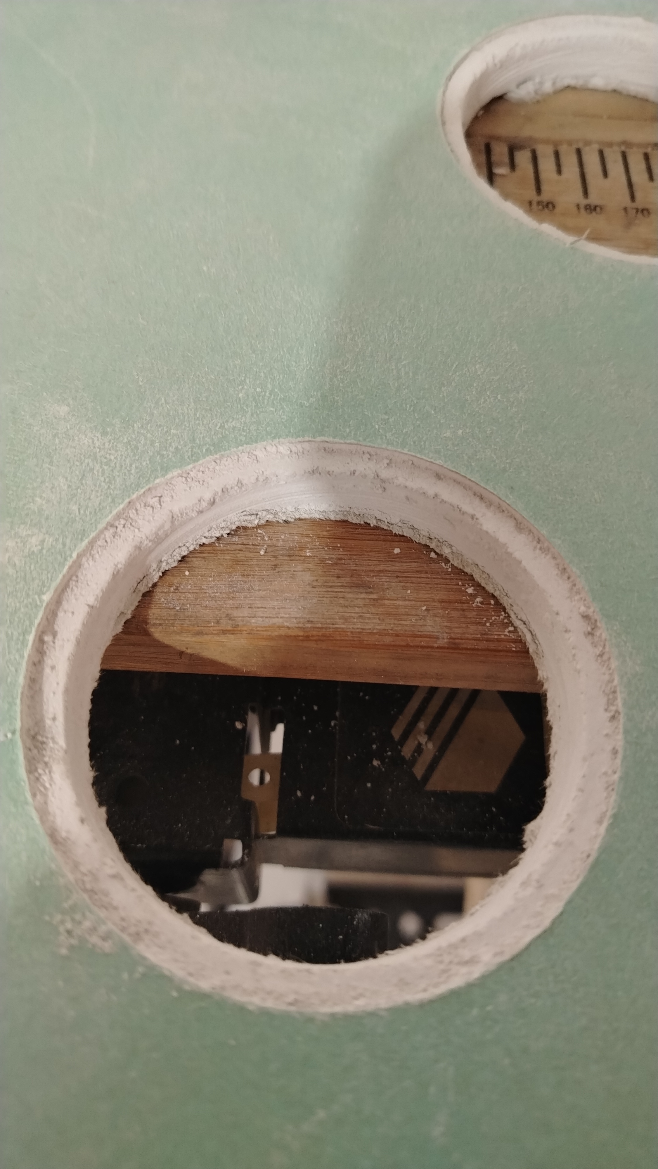

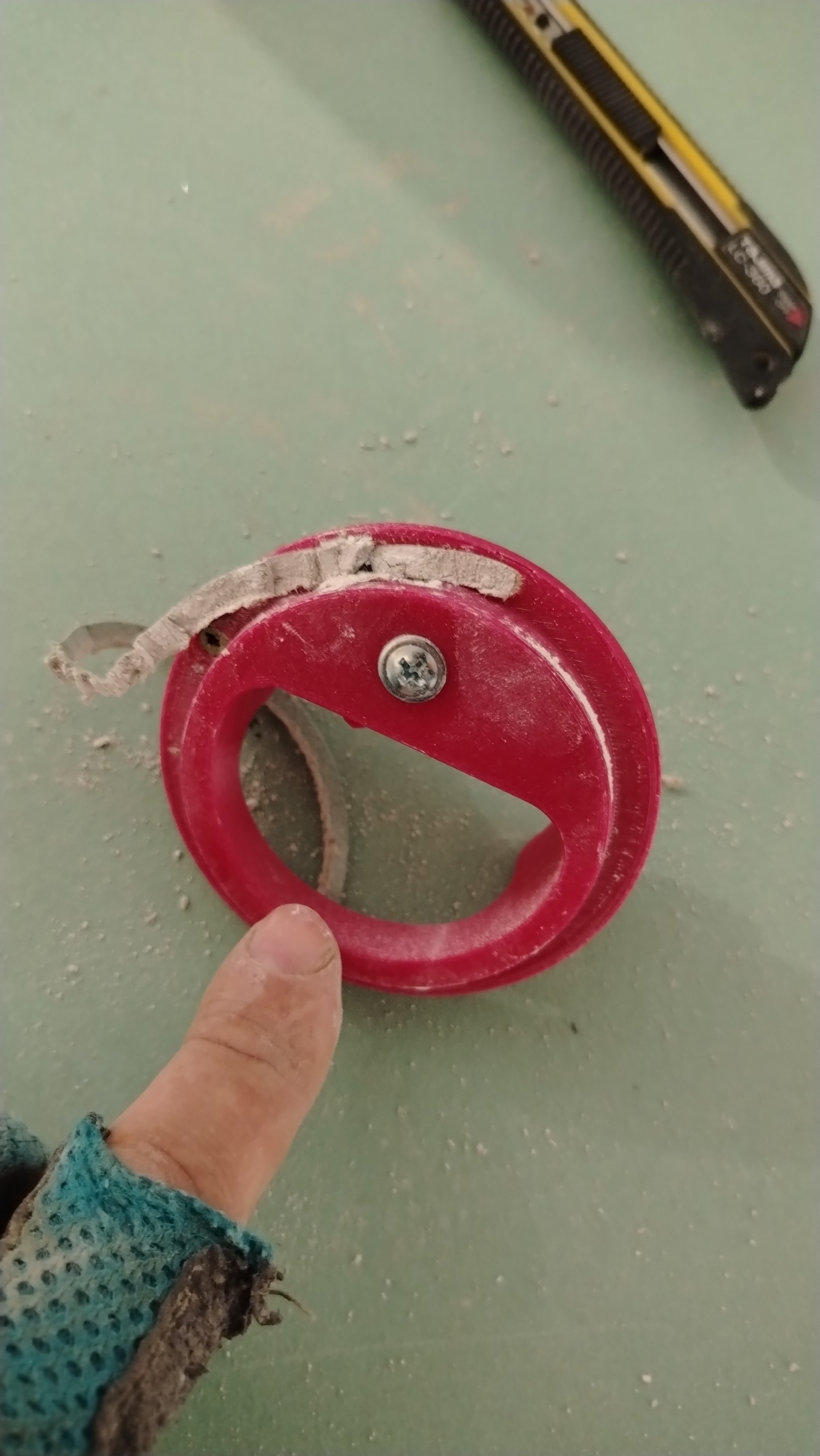

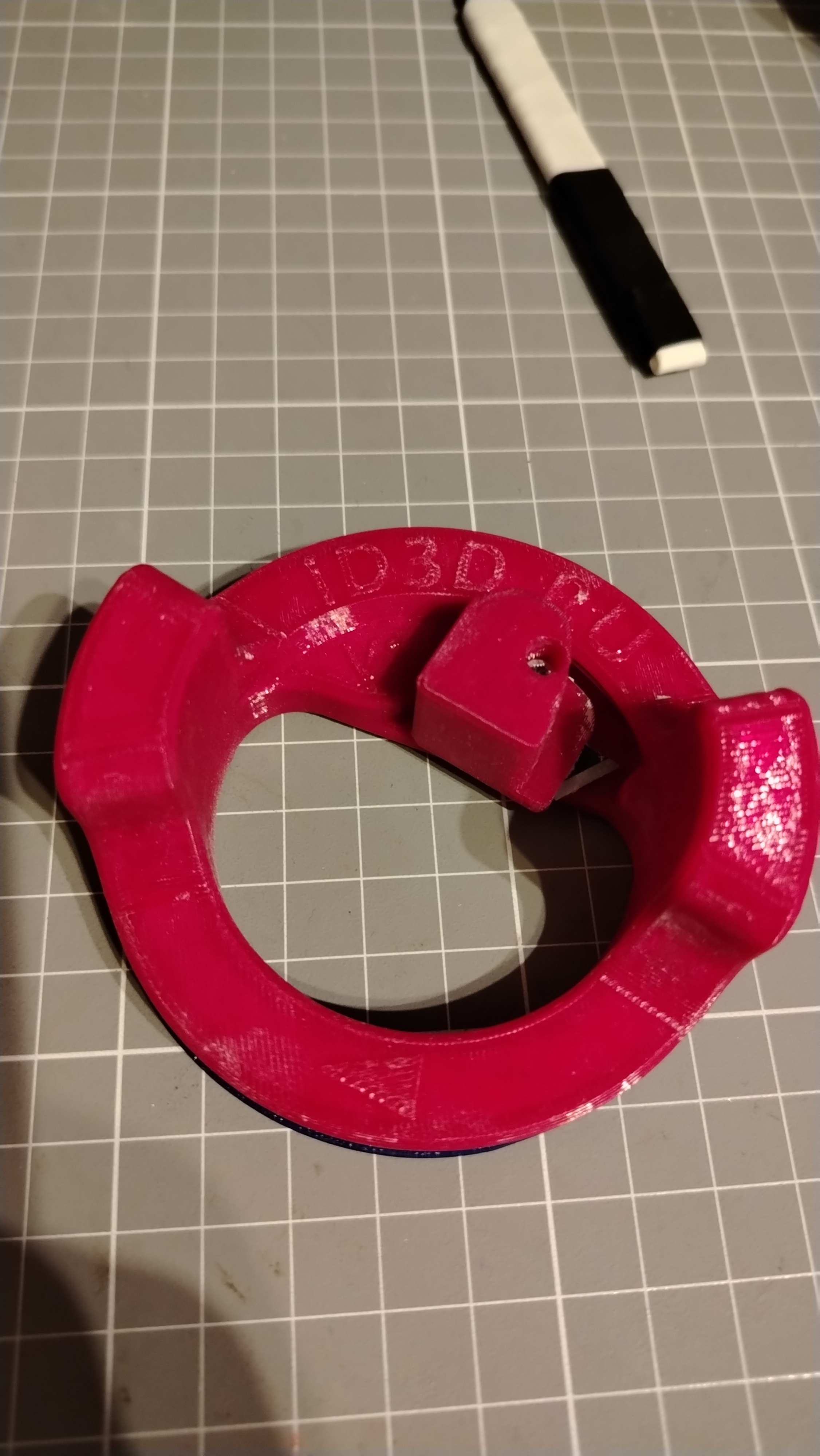

BV, на фото верхние два отверстия-вторым-плохая обработка поверхности, которая елозит по лицевой, повреждает бумагу. Ножи слишком близко расположены друг к другу, забиваются моментально. Глубина съема - 2 мм (много), глубина подрезки 2,5 мм.. Ширину четверти не замерял. А вот тот ,что с убирающимся ножом-гораздо лучше. Тоже чуть застрял, но чистится быстро и не рвёт. Завтра подрозетник для гкл возьму с собой и примерю. 1000024727100002459310000245831000024720100002472210000247211000024724
