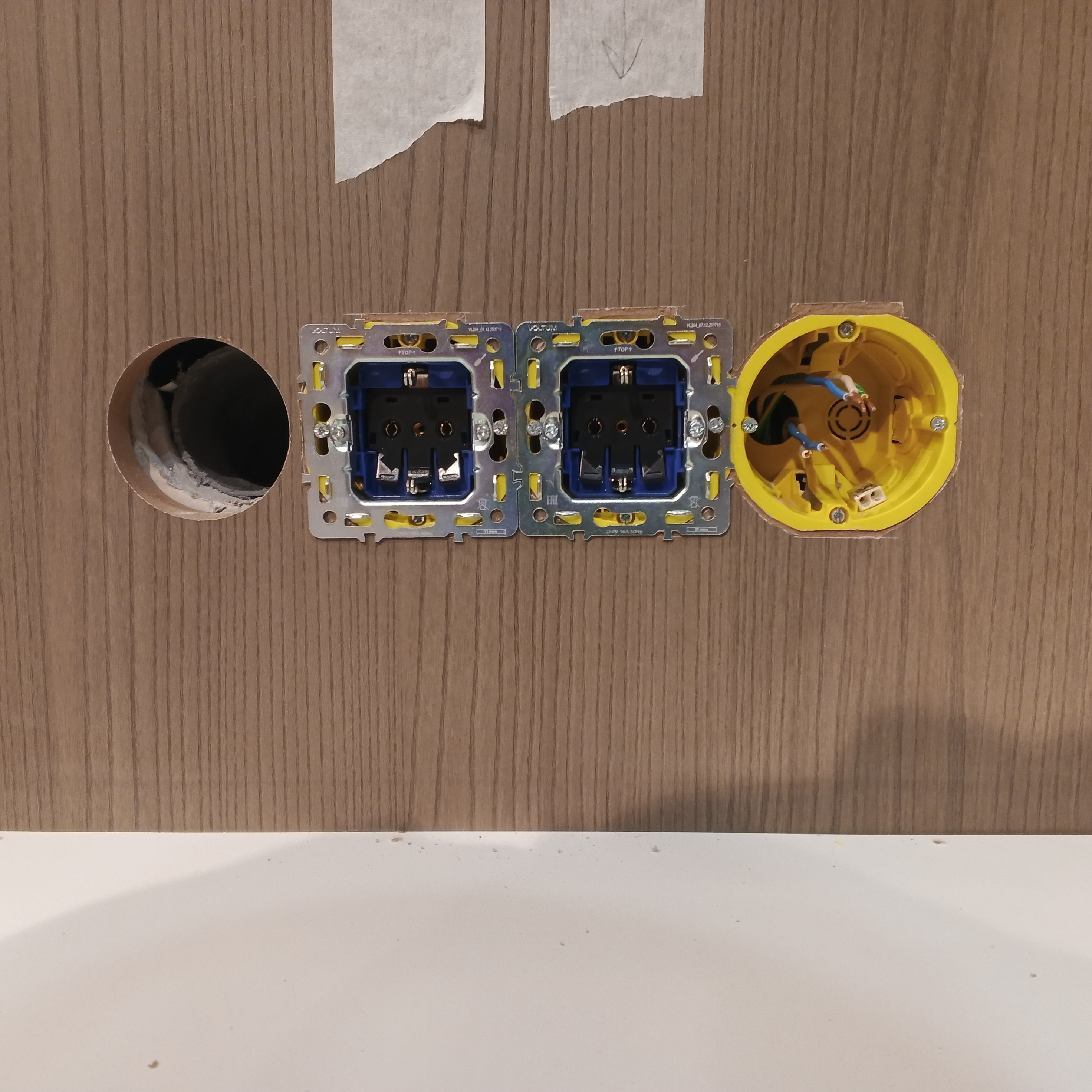

Ну ради понимания свойств материала.... IMG_20260708_003609_830
Черная ольфа лучше белой, но... острия сегмента хватает на половину гнезда.
Короче, геморрой и не вариант. А да, рамка 80мм, ширина четверти... лучше 3...4мм, 5 уже много и опасно - сколы ламината. То что местами не аккуратно - закроет рамка - проверил. Короче с такой панелью нааамного сложнее чем с гкл.

08.07.2026 в 07:35:05
BV написал 08.07.2026 в 02:56
Короче
...если взялся работать с мебелью и тем-более исправлять чьи-то ошибки - фрезер обязан иметь, и четверть в таком случае делается за минуты. Но, очевидно же, что подрозетники в данном случае вообще не нужны - отверстия делаем чуть меньше и суппорты ЭУИ прикручиваем непосредственно к панели.

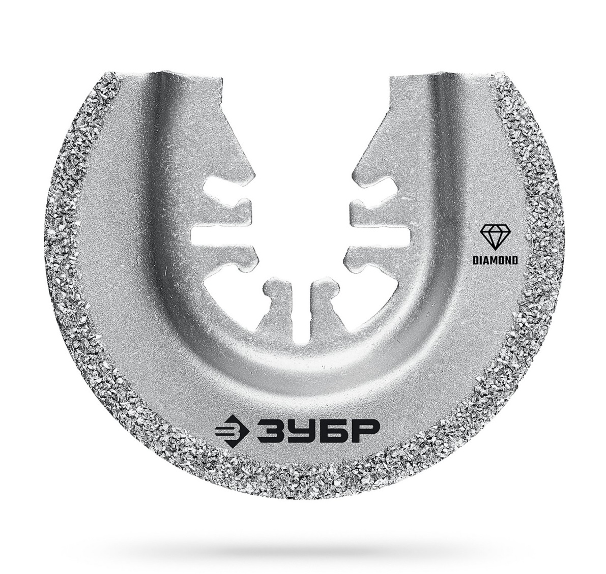

А не пробовал реноватором с полукруглым алмазным. Как-то подгонял стык плитки и ламината подобным, структура ламината вроде та-же....не забивалось полотно.68

08.07.2026 в 09:16:17
калямба написал 08.07.2026 в 09:14
Должен быть именно алмаз?
Да, ни фига.
